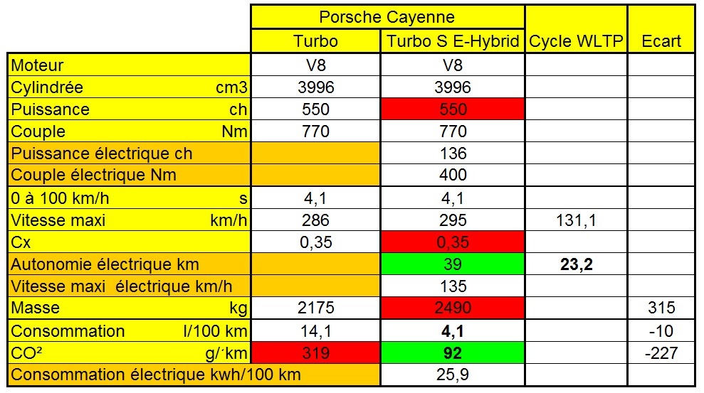

Une question hors sujet :
Sais-tu comment est mesuré lors du test WLTP le taux de CO2 rejeté par un moteur thermique couplé à un moteur électrique sur les véhicules hybrides.
Durant le cycle de mesure, comment est défini le temps en électrique et le temps en thermique ?
J'essaye de comprendre comment le Porsche Cayenne Turbo S E-Hybrid avec son moteur V8 d'une puissance thermique de 550 ch et d'une masse totale de 2490 kg peut être crédité d'une consommation de seulement 4,1 l/100 km (92 g de CO² / km) lors du cycle WLTP.
Sachant que son "petit" frère le Porsche Cayenne Turbo (100% thermique) avec le même moteur et la même puissance 550 ch d'une masse de 2175 kg consomme 14.1 l/100 km (319 g de CO² / km) lors du cycle WLTP.

je ne suis pas dans le service des homologations donc je n'ai pas connaissance de100% des subtilités. Je vais te donner le principe en ayant peut-être quelques petites erreurs dans mes dires!
Ton tableau est impeccable pour expliquer!
Au début du cycle d'homolo, le Cayenne Hybride à sa batterie de traction électrique chargée!! Le cycle est relativement court (23.2kms) , pas trop violent (131km/h maxi avec une vitesse moyenne de 46.5kms ) et le moteur électrique du Cayenne est relativement puissant pour le poids du bestiau. Le cycle contient plusieurs phases plus ou moins rapides ; en clair les parties lentes sont faites en tout électrique et le moteur thermique ne démarre que pour assister le moteur électrique quand celui-ci n'est pas suffisant à lui seul pour respecter les accélérations demandées par le cycle dans sa partie plus dynamique!! Pour preuve ton tableau donne une conso électrique de 25.9Kwh/100km soit 6kwh pour 23,2kms. La batterie commence le test chargée et se vide! (D'ailleurs l'autonomie déduite de ce roulage donne 39kms; donc à la fin des 23.2kms tu as consommé 2/3 de ta charge!!)
En résumé le moteur à carburant de l'hybride ne tourne pas tout le temps et est assistée par l'electrique quand il tourne (donc consomme moins)....et la norme juge la conso électrique émetrice de 0gr de CO2 ...zéro!! .....cherche l'erreur! Le système de calcul est complétement faussé en faveur de l'électrique par cette norme! Les 6kwh consommés (25.9*23.2/100) ; derrière la borne de recharge; ils sortent du cul d'un ane???? (ou d'une centrale au charbon allemande?) Bon, c'est vrai, en France on est en majorité au nucléaire; que du radioactif bio! La belle solution d'avenir!! Mais bon pour les politiques majoritairement citadins, la pollution sort maintenant de la centrale électrique qui est à la campagne et non des pots d'échappement sous leur fenêtre!

Je te remercie pour ta réponse.
Ce que je n'arrive pas à comprendre c'est que le cycle WLTP aurait pu être réalisé entièrement en électrique par le Porsche Cayenne Turbo S E-Hybrid.
En effet celui ci a une vitesse maxi en électrique de 135 km/h (vitesse maxi WLTP = 131 km) et une autonomie électrique de 39 km (parcourt WLTP = 23,2 km)

Je me joins à la conversation, même si on part dans un gros hors sujet ... 😅😂
Je pense, et ceci n’est qu’une supposition de ma part, que le cycle n’a pas été réalisé 100 % en électrique car ce moteur ne fait que 136 ch (cf tableau) et que dans bien des cas il se relève insuffisant pour l’effort demandé. En gros le moteur électrique suffit en rythme de croisière à vitesse constante, ou en ville à faible allure mais dès qu’un effort est demandé, comme par exemple une accélération ou monter une côte, le moteur thermique doit prendre le relais.
136 ch sur un panzer pareil, même pas sûr que ça suffise à doubler un tracteur 🚜😂

Bien vu Fendt 724 ! Les 136 ch électrique ne permettent que de maintenir la vitesse à 135km/h!! Donc pour maintenir les accélération imposées dans le cycle WLTP; le moteur électrique seul n'y arriverait pas (Vous avez tous en tête comment les derniers km/h avant la vitesse maxi sont long a obtenir sur une voiture; çà rame!). Et vu le poids du bébé, les accélérations demandent énormément d'énergie. (Recherchez sur le net les 0 à 100km/h du même véhicule avec différents moteurs; vous allez voir le step de puissance qu'il faut pour gagner ne serait ce qu'une seule seconde!!)
