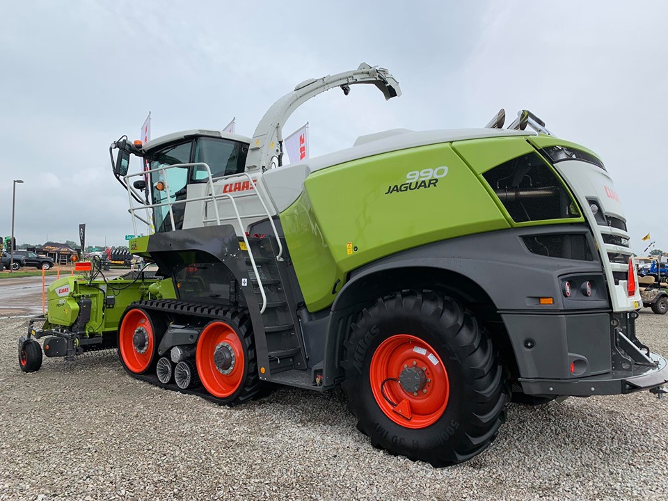

Claas Jaguar chenilles.jpg (92.99 Kio) Vu 12529 fois
