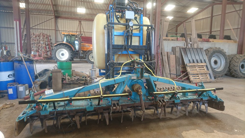

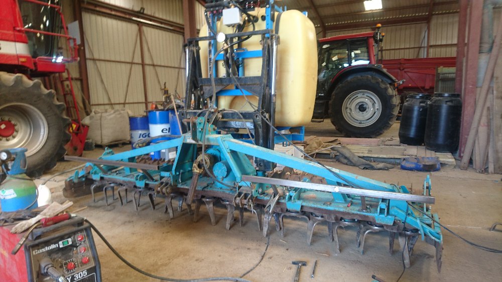

Pour le rappel des titres, j'avais acheté un vieux pulvé Hardy de 1200L duquel je n'avais gare que le châssis primaire (sans le support des rampes) pour m'atteler sur le porte à court de ma herse rotative.
Mon but étant toujours de garder disponible mon relevage avant pour le tasse avant ou un outil frontal.
Ensuite j'ai créé un groupe démontable de pompage / répartition électrique avec un capteur de fin de course sur le rouleau packer de la rotative pour que l'application soi automatique quand la herse est au sol et que la bouillie passe en brassage quand je relève.

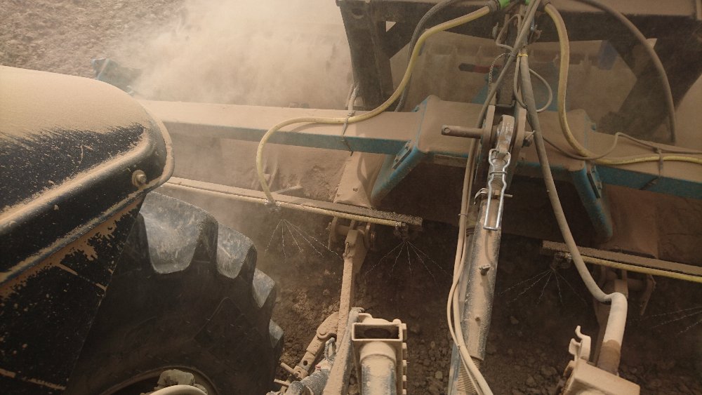

Vien le tour de la rampe de fertilisation, que j'ai conçue de manière à ce que la bouillie soit pulvérisée dans la butte crée par le travail des dents de la herse.
Premier attelage du pulvé désossé et rénové sur la herse
Pointage de la 1ère moitié de rampe
1ère moitié posée
Les 2 rampes sont pretes
Un peu de peiture
Rampes peintes posées et tuyaux installés
Le tout attelé, la position de la rampe me plaît
Répartition au sol
L'ensemble en plein champ
En plein travail
