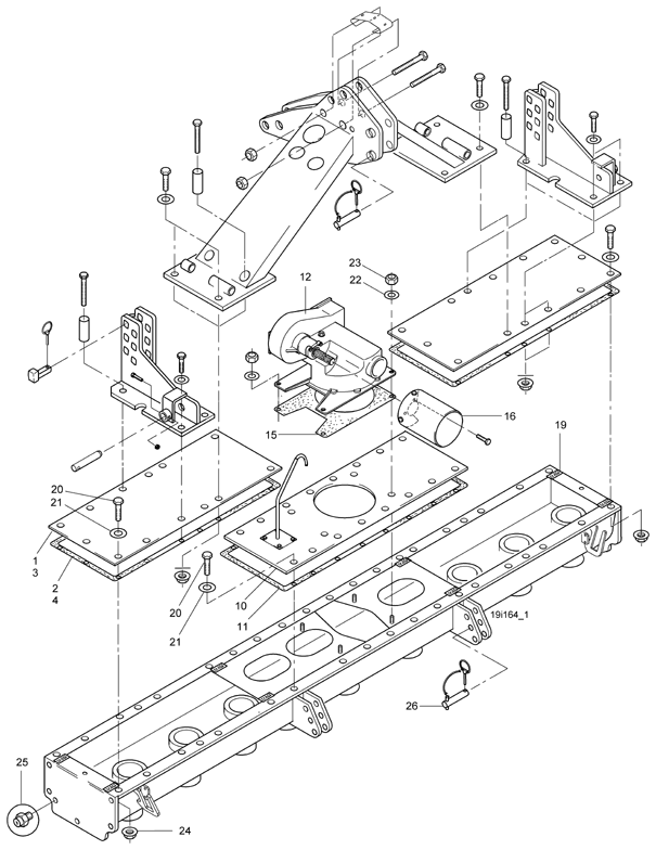

Pour le démontage, il y a le site Amazone qui permet de voir les pièces et le montage des machines : https://et2.amazone.de/frameset_default ... id_daten=2
Tu ouvres le menu Pièces (sur la gauche), Travail du sol(au centre de l'écran), Préparation active du sol et continué dans les menu en choisissant le modèle.
Pour la KE 303, si il faut intervenir sur un coté, en déposant la tête attelage tu pourras dépose uniquement la plaque de extrémité qui t'intéresse.
Pour réponde à la question sur le boitier, il est posé sur le lamier et il y a un accouplement avec un tambour fixé sur porte dent central.
merci anat j'avais trouvé aussi sur le site, ce sera moins compliqué que de devoir tous démonter au final .
