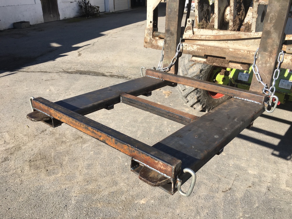

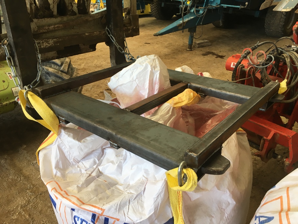

Fabrication d'un porte big bag
Etant souvent embêter par les hans de big bag qui craque assez facilement, nous avons décidé de fabriquer un porte big bag de manière à pouvoir les soulever par les quatre coins. Je sais que ce n'est pas possible avec toutes les sortes de big bag. Mais si ça peut donner des idées 😉

tu n'as pas peur que ton crochet s'ouvre avec le poids?
j'aurai soit souder une fausse maille qu'il faut revisser à chaque fois, c'est chiant mais ca ne risque pas de s'ouvrir. ou un vrai crochet soudé à un anneau pour lui laisser de la liberté .

J'en ai fait également un ce printemps, pour les crochets, j'ai fait avec des ressorts de dents de vibro cassées, sinon même principe avec les fourreaux sur fourches à palettes et chaînes pour que ça ne glisse pas !
Ce qui me gêne sur le tiens c'est la traverse au milieu, mais nous n'avons peut-être pas la même utilisation, car moi je l'utilise pour le remplissage également sous vis de MB ou autre. Par contre j'ai rajouté des plaques de toile caoutchouté pour faire entonnoir ! Désolé, je n'ai pas de photos !

On a pratiquement fait le même chez un voisin pour faire la semence (station fixe en commun). À la différence prêt que sur le notre nous avons un cadre pour emboîter un entonnoir de remplissage au centre.
Je compte me faire un autre porte bigbag mais plutôt du genre fourche à palettes inversées avec un double montant latéral ou les bigbags pourront s'appuyer en ci-avant le support. Le but sera de bloquer tous mouvements des bigbags pour pouvoir les transporter un peu plus loin que quelques dizaines de mètres dans la cour.
