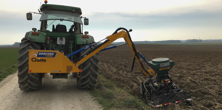

Dans le cadre de nos études (licence professionnelle technique avancée de maintenance option machinisme agricole), Truss08 et moi-même avons réalisé un projet en partenariat avec la fédération de chasse de Champagne-Ardenne et la chambre d’agriculture de la Meuse. Ce projet consiste à l’élaboration d’un outil de travail superficiel du sol d’une largeur de 1 mètre pour déchaumer les bordures de champs. Ce projet s’inscrit dans le cadre d’Agrifaune, qui s’intéresse à la réhabilitation des bordures de parcelles. Il y a deux ans de cela, des élèves de licence professionnelle avaient réalisé le Sem’Obrod (présenté au SIMA 2017), une épareuse équipée d’un rotavator et d’un semoir pour ensemencer les bords des champs. Après plusieurs mois d’utilisation, il s’est avéré que le rotavator avait du mal à bien préparer le lit de semence à cause du sol trop dur. Pour résoudre ce problème, nous avons conçu et fabriquer le Déchaum’Obord, un outil de déchaumage à disque indépendant d’une larguer de travail de 1 mètre et qui se déporte sur le côté pour déchaumer.
Le Sem'Obord en photo:

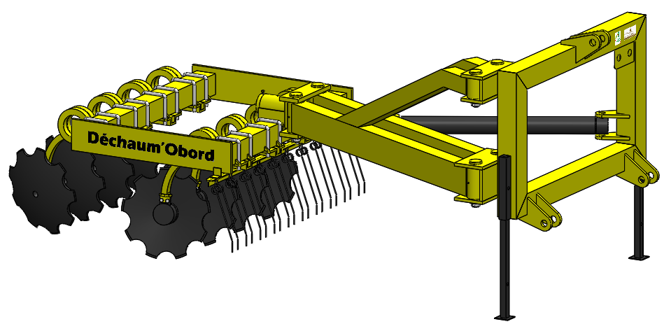

Voici un premier aperçu de la modalisation que nous avons réalisé grâce au logiciel Solidworks.

Beau projet les disques ressemblent au agrisem non ? Pourquoi la rangée de peigne devant et pas derrière ? Pas de possibilité de semer direct avec le dechaum’obord ?
Bonne continuation
Re: Déchaum'Obord : un outil pour les bordures de champs
Posté : mer. 7 mars 2018 18:21
par Truss08
Effectivement les disques sont d'origine Agrisem. Le peigne placé à l'avant du déchaumeur est une barre d’effarouchement pour protéger la faune environnante. Pour ce qui est du semis direct avec le Déchaum'Obord, ce n'est pas d'actualité pour le moment, mais cela reste une piste envisageable par la suite.

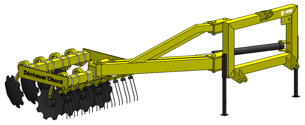

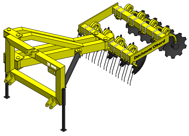

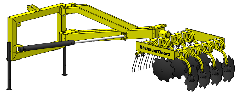

La vitesse d'avancement sera comprise entre 5 et 10 km/h, voir un peu plus si la configuration des bordures de champs le permet. Nous avons équipé le déchaumeur avec des disques crénelés de 460 mm. Les tests de déchaumage que nous avons réalisés nous ont permis de constater que l'outil pénétré très bien dans le sol. De plus, il est possible de mettre des masses sur les côtés du châssis dans le cas où les conditions seraient plus difficiles.
Voici d'autre photos de la DAO :

par Greg28
Pas mal comme idée, mais je pense que vous pouvez retirer un disque sur la deuxième rangée et les disposer entre ceux de la première rangée.
Là on a l'impression que les deux rangées travaillent au même endroit.
