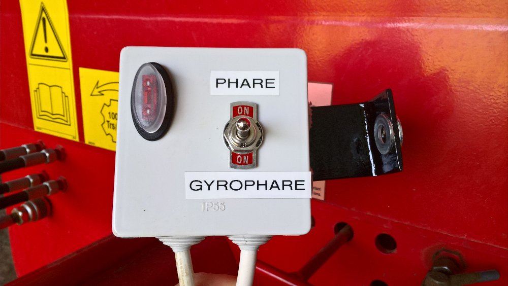

Pour ma part sur les bennes, j'ai ajouté un phare de recul, 2 feux de gabarit (non monté d'usine alors que les trous sont faits...) et 1 caméra
j'ai également modifié le gyrophare pour ne pas qu'il s'allume avec les feux de position (ça permet de ne pas avoir constamment le gyro d'allumé quand tu es dans les champs de nuit)
alors pas compliqué: feux de gabarit: on reprend sur les feux de position (logique)
gyrophare et phare de recul: une boite de dérivation caché dans le pare choc de la benne, avec un câble 3x1.5 (attention aux sections de câbles selon vos phares/gyrophares) qui part au tracteur. Au tracteur 2 cas de figure:
_ sur le tracteur qui fait du pulvé (pulvé que j'ai également équipé de phares de recul, et d'un gyro indépendant ainsi que de phares de rampe) j'ai une prise 7 plots dédiée commandée par 2 interrupteurs en cabine, et pour le gyro j'ai repris sur le faisceau du tracteur
_ pour les autres tracteurs j'ai une boite de dérivation sur laquelle j'ai mis un interrupteur On/OFF/ON et un fusible 10A en arrivée pour protéger, le tout relié à la benne avec une prise 7 plots. L'alimentation se fait par la prise de courant du tracteur
Par ailleurs, je soude ou étame toutes les connexions et j'utilise de la gaine thermorétractable (sur le net ça coute vraiment pas cher du tout). Conditions requises pour garantir une fiabilité de l'installation.
