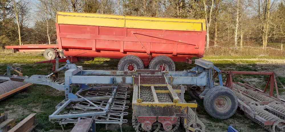

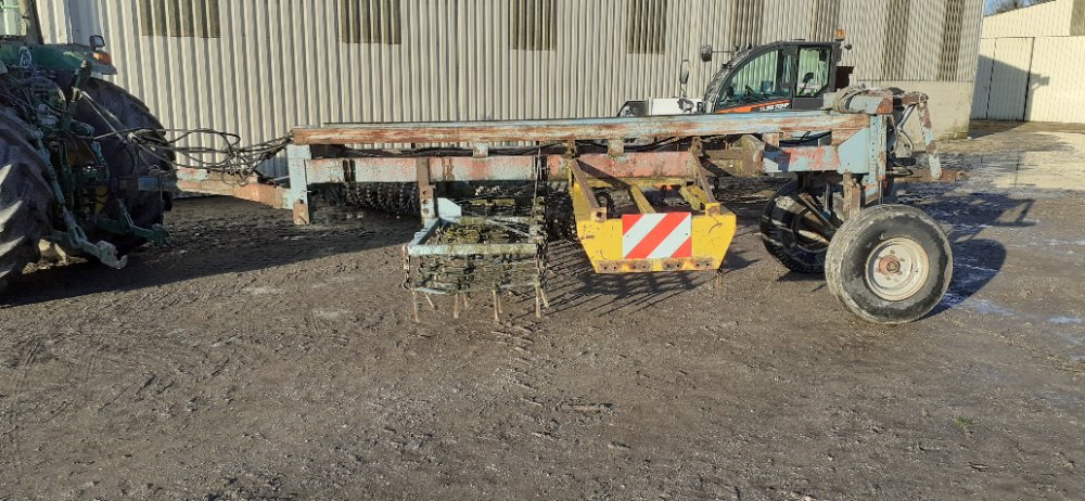

En reconstruisant l'essieu, la personne l'as fait plus costaud.
En effet, le porte outils avait visiblement etait rallongé par d'anciens propriétaires, d'où les renfort en U de chaque côté, mais l'essieu était d'origine et on peut voir sur les photos du debut qu'il a bien souffert...

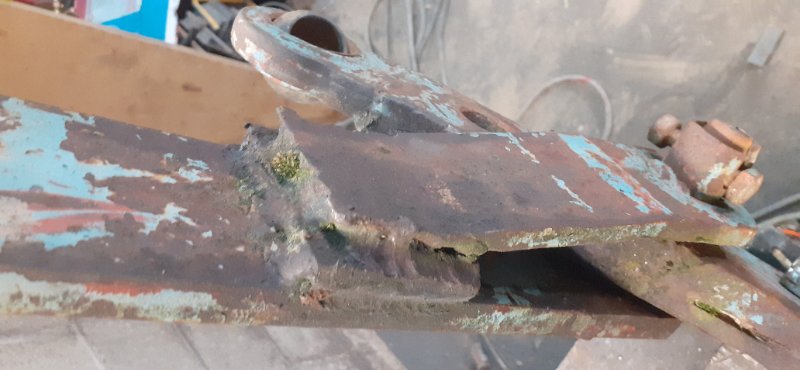

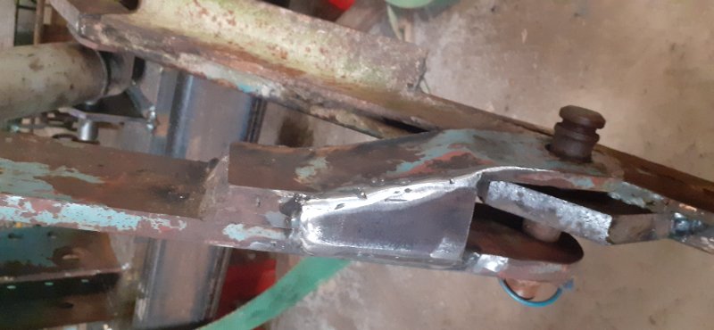

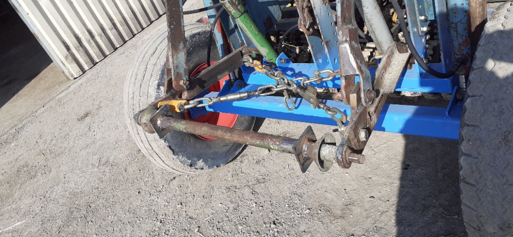

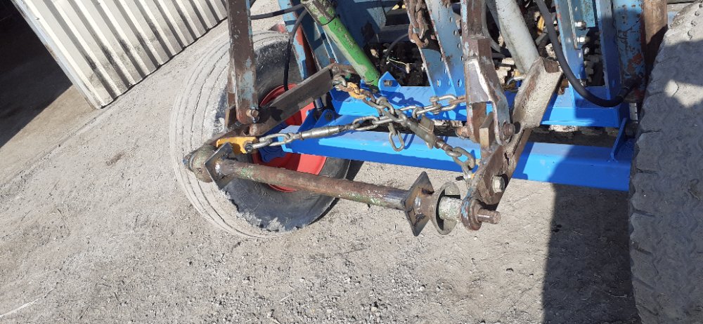

Mais la nouvelle poutre impliquait de modifier les bras du relevage. J'avais des bras de nivel sem en stock mais cela n'allais pas. J'ai donc décidé de coupé ceux d'origine au niveau des rotules côté châssis et de les rallonger en créant un angle pour contourner l'essieu.
Puis un système de chaine pour bloquer les bras, puisant l'inspiration sur des souvenirs d'un système similaire vu sur une rotavario (herse rotative de chez sopema, connu en region champenoise). J'ai également renforcé les chandelle et réparé la partie ou son fixé les chandelles et les verins car tout était tordu. J'en ai trouvé la cause a l'utilisation c'est dernier jours. Les verins sont différents, c'est une chose, mais un est plus long, donc ça force d'un coté...
Place aux photos :
Avant
Après
Ajout de la pièce pour modifier les bras
Obligé de modifier également les fixations des chandelles

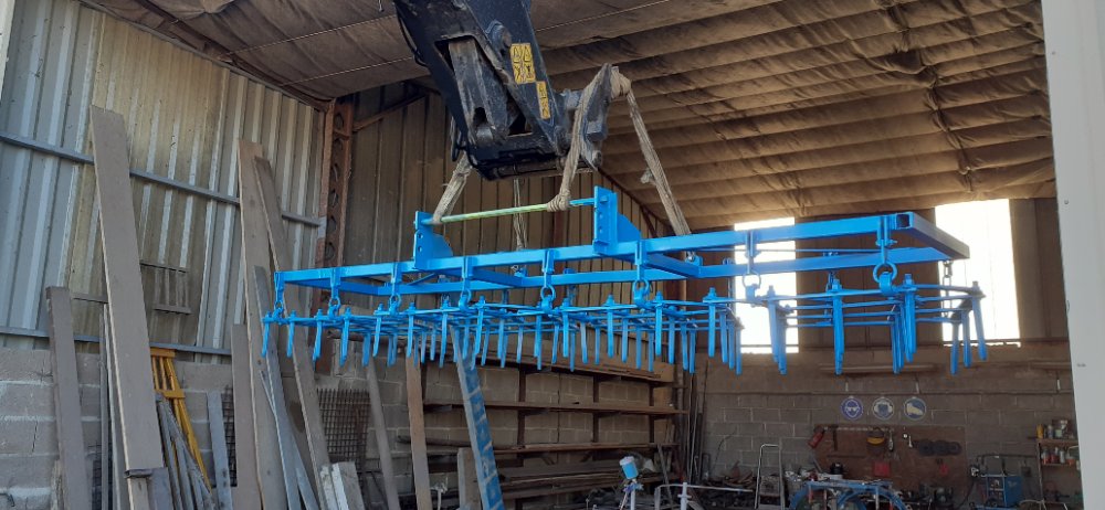

Quelques jours de beau, un peu de peinture sur les jantes et les herse après avoir démonter un élément pour redresser chaque barre, toutes tordues, merci la presse!!
Après
Peinture du cadre
Au tour des éléments
Remontage et 2eme couche
Après sur les jantes
Peinture

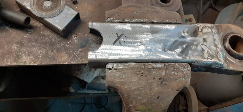

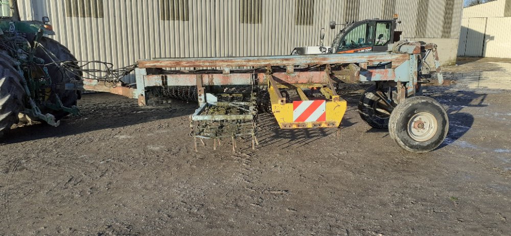

Devant les herses se situait une double rangée de dents de vibro mais étant dans le même état que le reste, c'est a dire tout tordu, on as décidé d'adapter un nivel sem Perein qui trainait dans la cour.
J'ai donc fabriqué un attelage 3 point sur le chassis ferju. J'ai utilisé des rotules catégorie 3 qui étaient dans l'atelier pour réaliser des bras sur les axes du vibro d'origine.
Pour le 3ème point, j'ai fait en fonction d'un petit qui été fans dans l'atelier aussi
Le detail en image:
Pointage des pièces pour le 3ème point
Pointage
Soudure!
Fabriquation des bras
N'ayant pas de forêt assez gros, je decide de faire le bras en 2parties pour insérer le tube
Après soudure du tube, on referme
Et voila :)

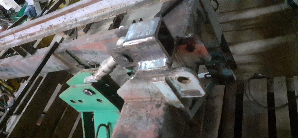

Après le système 3 points, viens la reflexion du regalage en hauteur. Je decide de partir sur un 3ème point de chaque côté avec une platine et plusieur trous au cas ou on changerai de dents ou que la course des points serait insuffisante.
Mise en place
Soudure!
Et ça tient en plus^^
