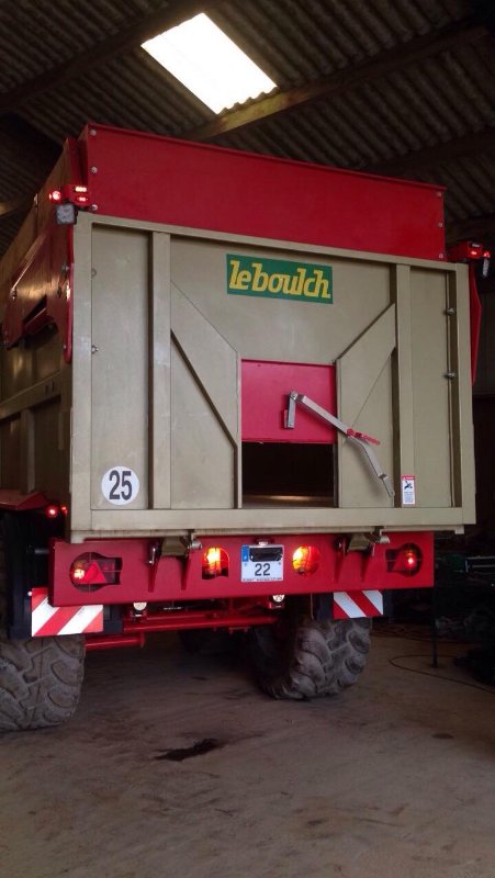

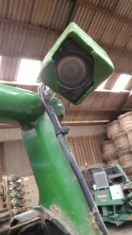

#3Montage de feu de pénétrations , feu de gabarit, feu de position, phares de recul, le tout à led.
La Bretagne !

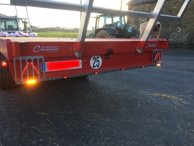

#4Une autre idée d éclairage sur plateau .
Le coût d un tel montage est d à peine 50€
Feu stroboscopique à led et feu de position led monter sur un support en aluminium.
La Bretagne !

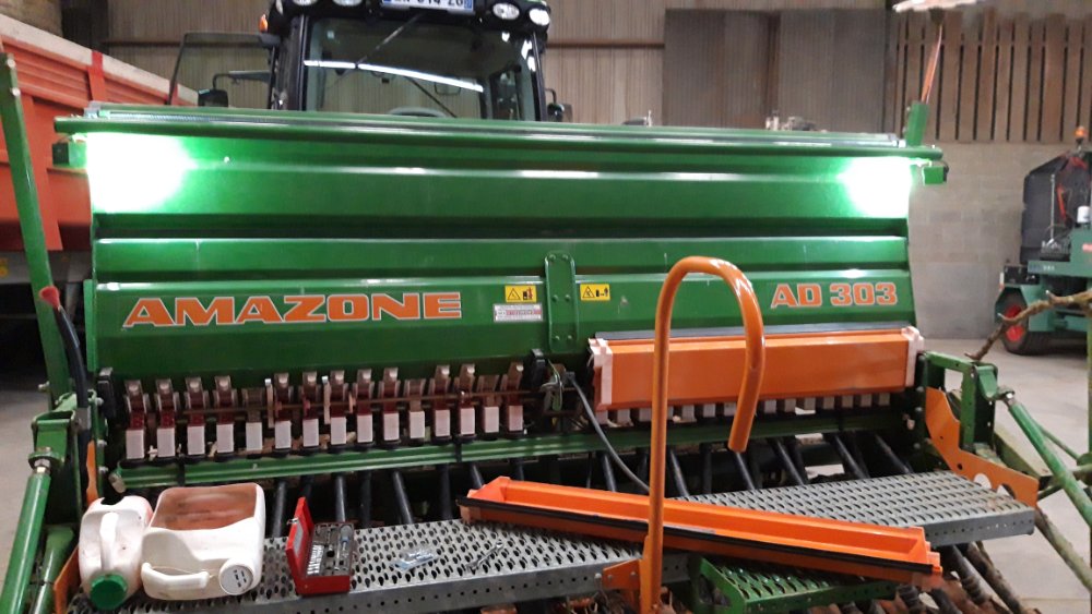

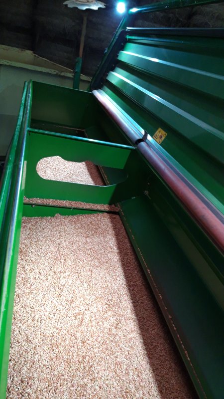

#5Bonjour à tous
Sur le semoir Amazone AD 303 de 2007 j'ai installé des petits phares à Led pour éclairer dans la trémie
Pour le branchement j'ai passé un fil jusqu'à la cabine ou sont la prise et l'interupteur
