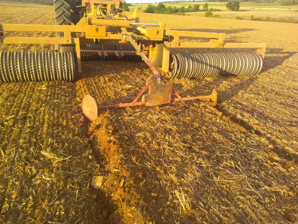

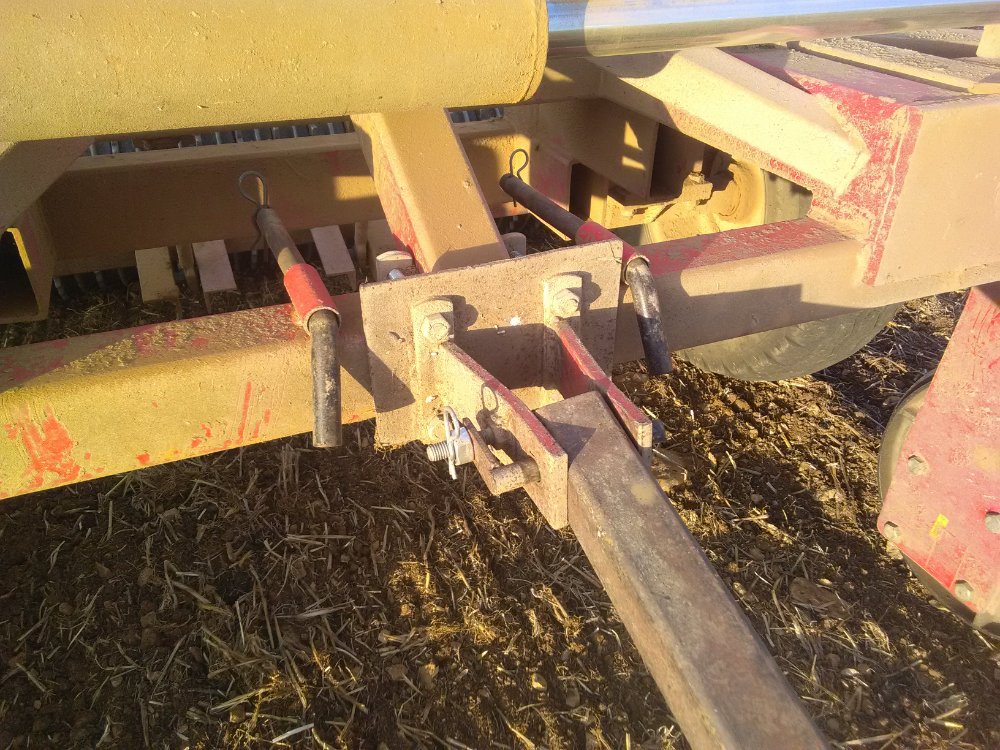

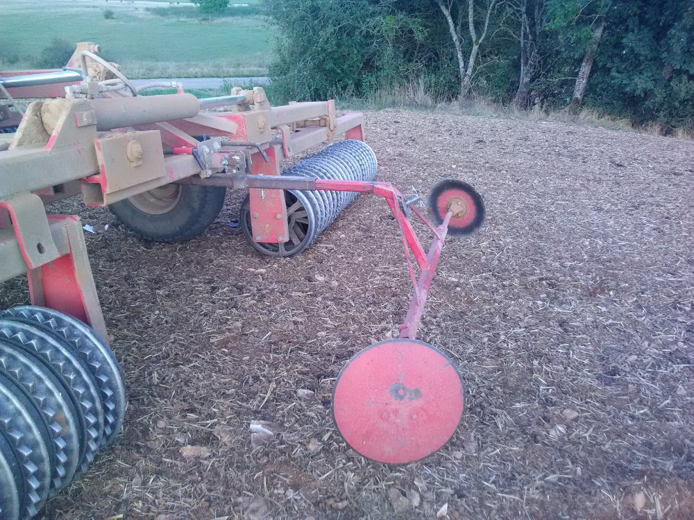

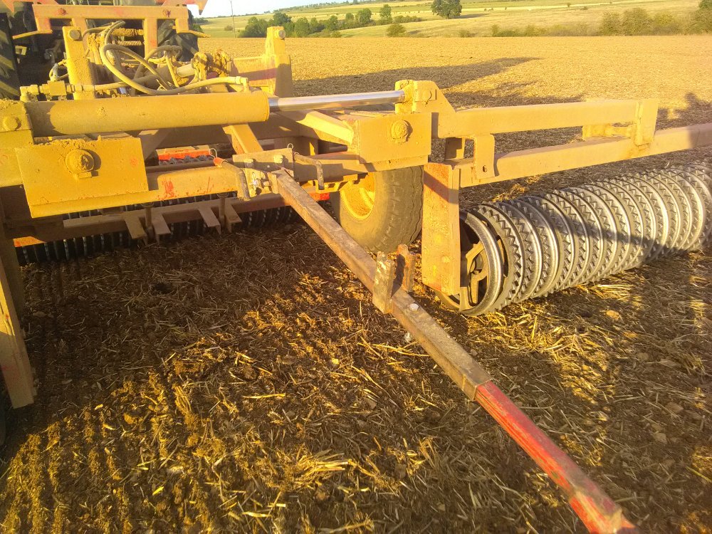

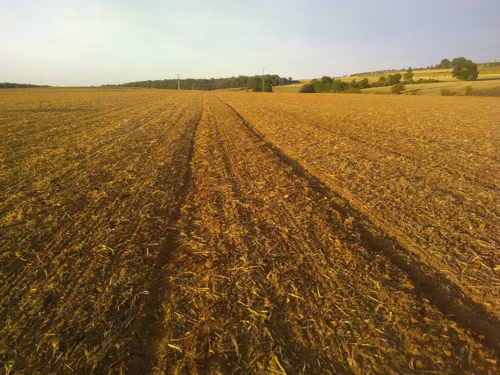

Bonjour à tous, je vous présente ma petite bricole pour marquer les passages de traitements pour arriver à se repérer avant que la culture ne sorte de terre.
Il m as suffit de récupérer les traceurs d un accord DL, un tube carré d un mètre, une fixation a l arrière du rouleau, et une simple broche qui relie le tout.
Ah si j oubliais un bon support pour une masse. Le lestage est incontournable car les disques sont positionné juste a la place des roues du tracteur.
Les deux fers plats étais destinés a un précédent lestage.

pas mal comme système mais ça trace tout le temps ? ou bien tu descend à chaque bout de champ pour le relever ?

#4Je suis en 28 mètres de pulvé, et en 6 mètres de rouleaux, ça fait 5 passages. Ma technique consiste à faire tous les autres passages sans les traceurs et ensuite terminer avec les traceurs juste où cela est nécessaire.
