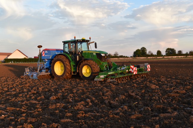

Blé de betteraves
Pois d'hiver
Salut, tu n'as pas trop de souci de guidage avec un outils avant comme tu as? Je veux dire par là que le tracteur reste facilement dans sa ligne sans faire de trop gros écarts? Merci
L’outil avant est directionnel donc ca aide un peu, mais il faut mettre bcp plus d'agressivité dans les réglages du volant pour que ca aille, mais après 12 km/h il n'y arrive plus, mais à 8-10 ca va plus assez bien.
