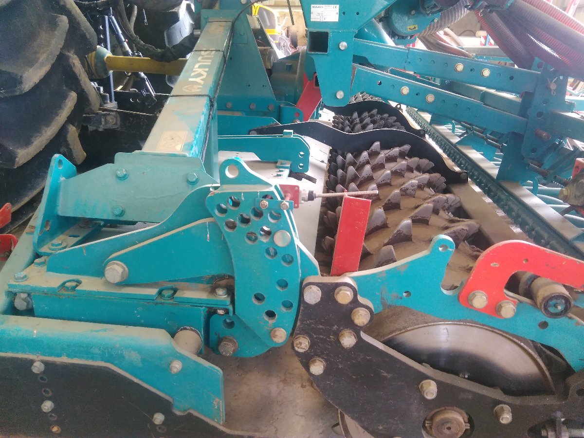

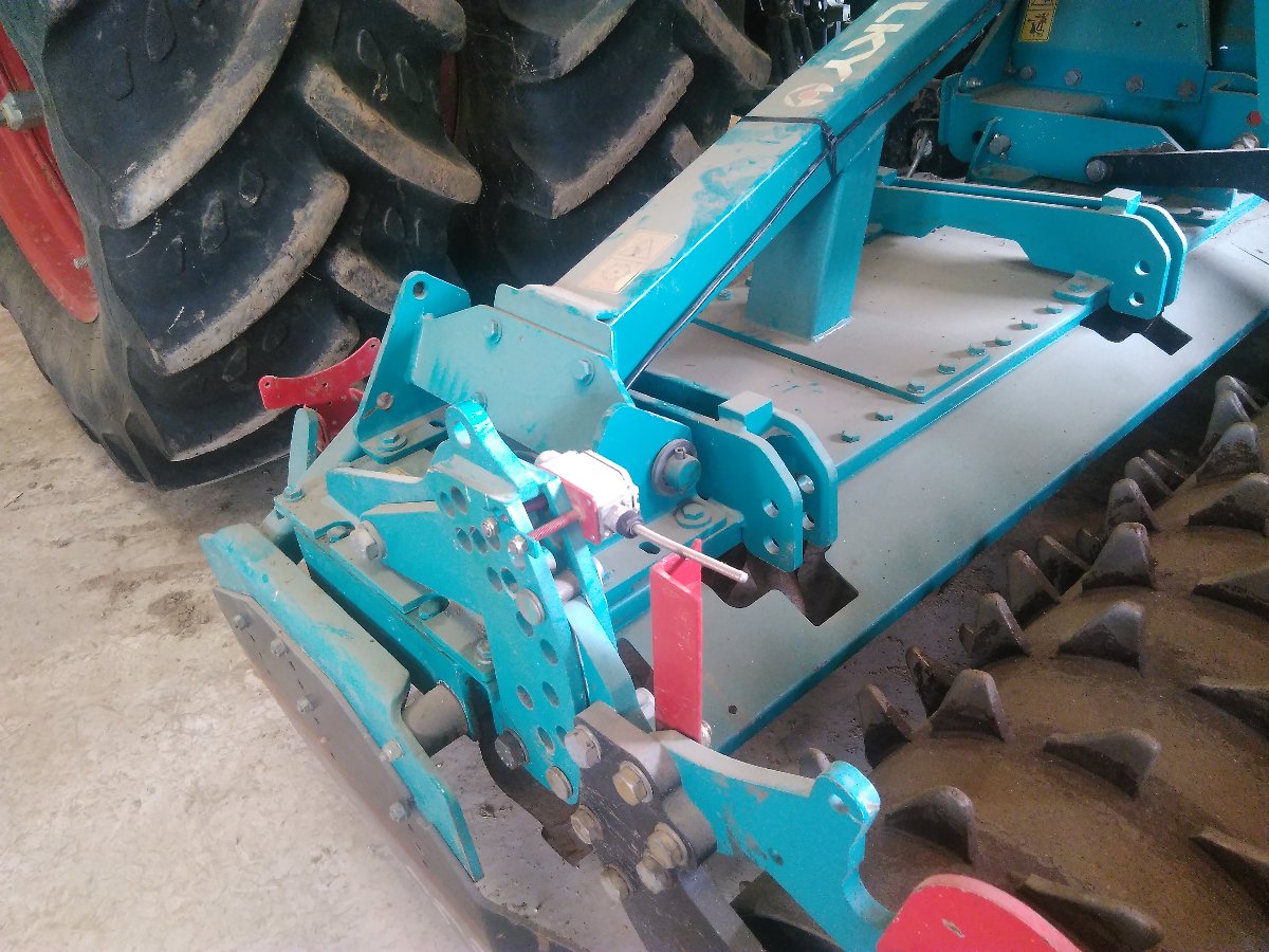

Petit travail à l'atelier avant les semis de colza :
Modification du combiné Sulky Xéos pour changer l'endroit et le mode de de lancement de la distribution du semoir.
Placé d'origine sur la roue, j'ai remplacé le capteur de montée descente de la roue par un capteur de fin de course sur le rouleau packer de la rotative. C'est bien plus réactif et cela me permet de gaspiller beaucoup moins de semence quand je relève lors des manœuvres en bout de champ.

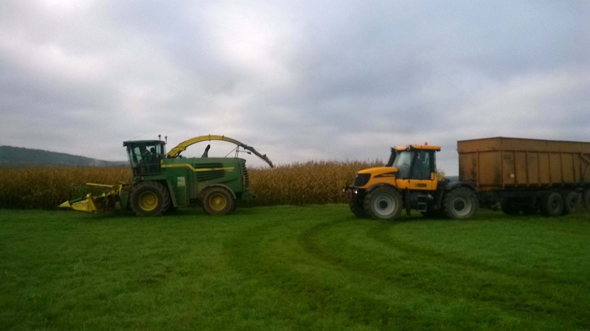

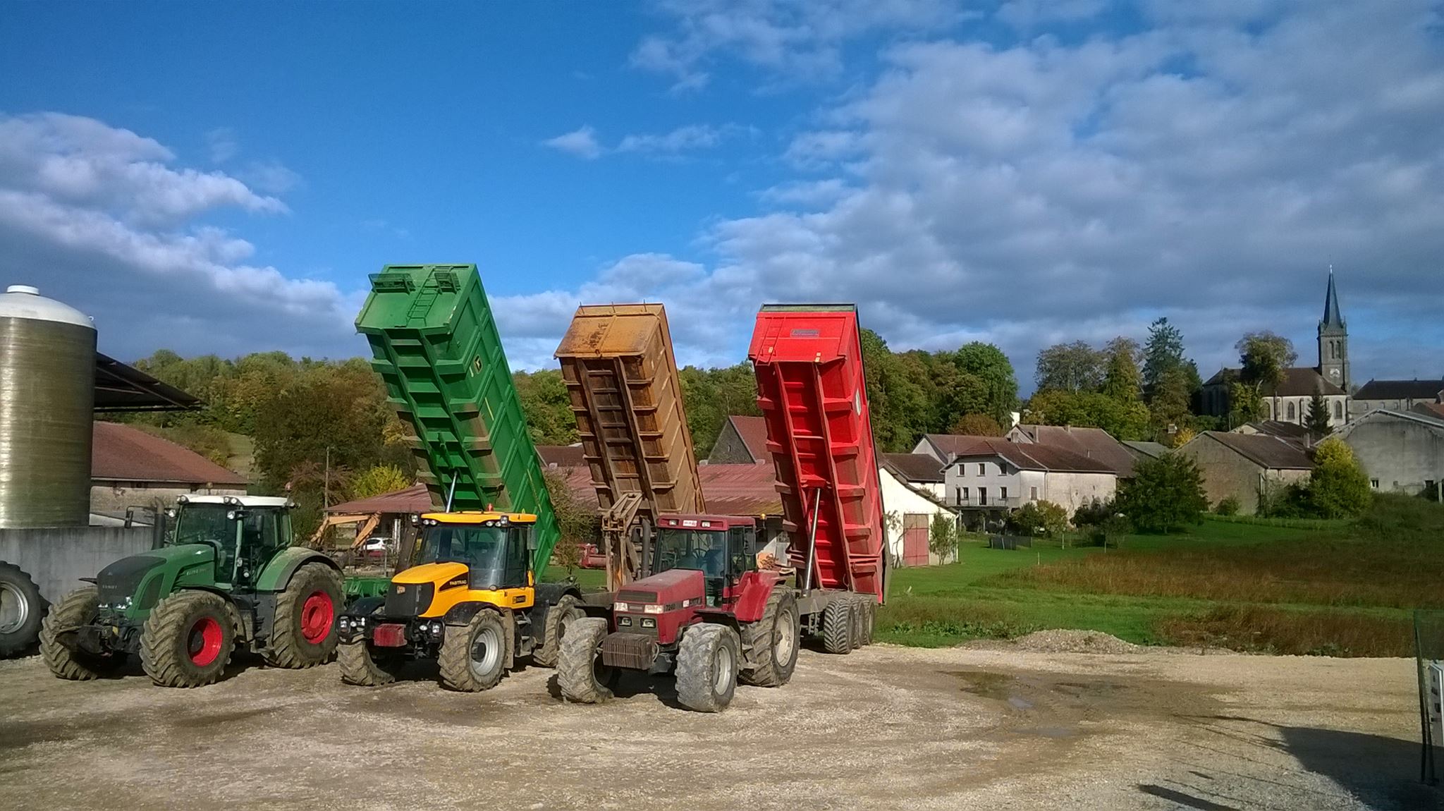

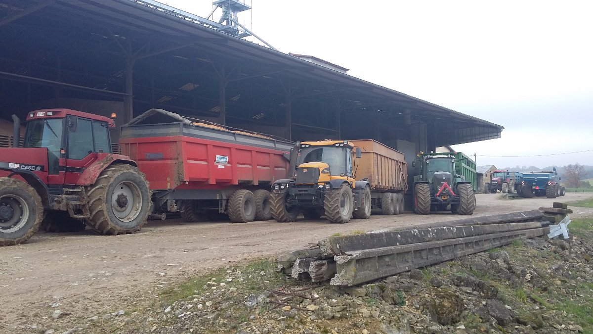

P'tit Gibus a écrit : ↑
sam. 25 nov. 2017 18:19
@Vichou, d'autres photos du Fastrac et sa tridem??
Je n'en ai pas des masses des photo de l'ensemble la mais je vais essayer de retrouver ça ;)
bon du coup je n'arrive pas a vous les partagé par mp ... donc voici le peu de photo que j'ai de cet ensemble désoler en avance a la modération du forum ci c'est pas le lieu adapté mais j'ai vraiment pas eu le temps de parcourir toutes les rubriques
