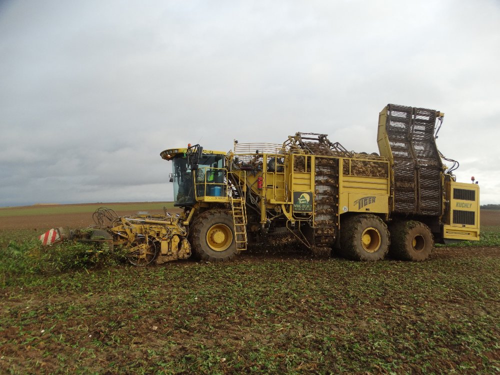

paf-27 a écrit : ↑
mar. 6 févr. 2018 12:30

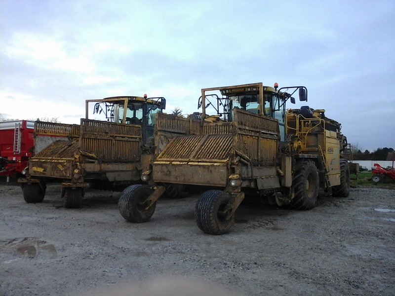

Cette année la machine a fait environ 2400 h contre 1600h l'année dernière. Sinon elle ne fait que des betteraves ;) Les PDT fécules sont chargées avec un déterreur ROPA modifié mais je ne l'ai pas vu travailler de prêt.
combien de tonne chargée tu sais ?
plus de 400000T pour un avaleur sur lillers ;
laisse pisser le mouton , c'est un animal qui pisse longtemps.
la vendée , l'essayer c'est l'adopter!!
Re: La culture des betteraves ( 2017 )
#76
paf-27 a écrit : ↑
C’est énorme !!! Enfin temp mieux vu le prix d’une choucarde
debut de campagne mi septembre ?
C’est fiable comme machine ?
2 chauffeurs par machine ou 3 ?
Il y a la pesée pour savoir le tonnage dans chaque camion pour ne pas dépassé les 44 tonnes tout en les approchant le plus ?
Merci d avance pour les réponses
... arrête le travail .
#77
@Jérome : 384 000 tonnes chargées du 15 septembre au 1er Février
@Cédric : Nous étions 2 chauffeurs à tourner du mercredi soir au lundi soir et depuis mi-décembre un autre binôme nous remplaçaient le mardi et mercredi pour que la machine tourne 7j / 7j.
Donc pour répondre à ta question sur la fiabilité ce sont plutôt de bonnes machines dans l'ensemble vu les conditions de travail difficiles ! En revanche, il y a de nombreuses soudures à refaire au bout de seulement 5-600 000 tonnes chargés. Nous avons également été embêtés avec les barreaux des tapis qui cassaient les uns après les autres ...
Concernant la pesée, il y a 2 pesons placés sur la dernière partie articulée du bras qui calcule le tonnage qui passe entre 2 galets. Il faut donc veiller à ce que les galets reste propres pour ne pas fausser les mesures et faire des étalonnages régulièrement. Après plusieurs camions sont équipés de pesé se qui permet de comparer facilement les écarts entre le peson de la machine, celui du camion et le poids à la bascule de la sucrerie.
