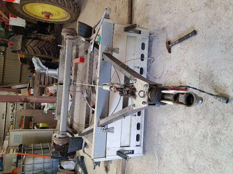

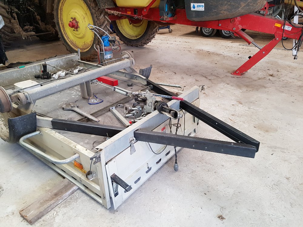

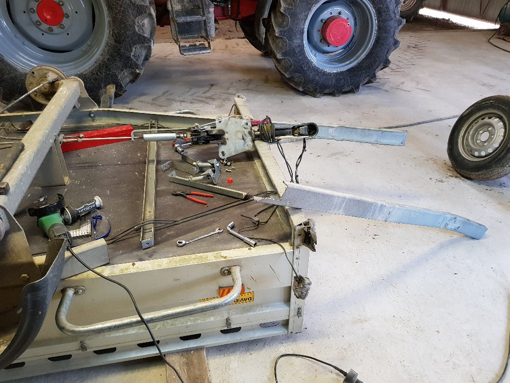

En ce moment, un peu de bricolage sur une remorque de voiture. Son propriétaire a fait une fausse manœuvre et l'attelage s'est retrouvé complètement tordu.
Voici la réparation que je suis entrain de réaliser :

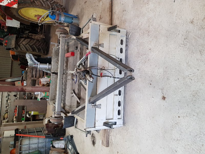

Un peu de découpe

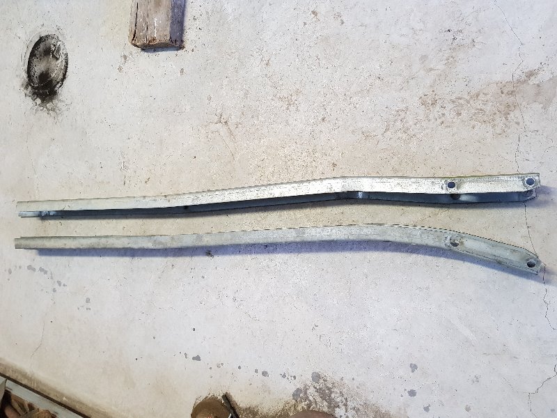

La flèche d'attelage déposée
Après découpe et perçage, pose de la nouvelle flèche
Il a fallu jouer avec le chalumeau pour donner le bon angle au niveau de l'attelage
Et voilà, tout tombe juste !!

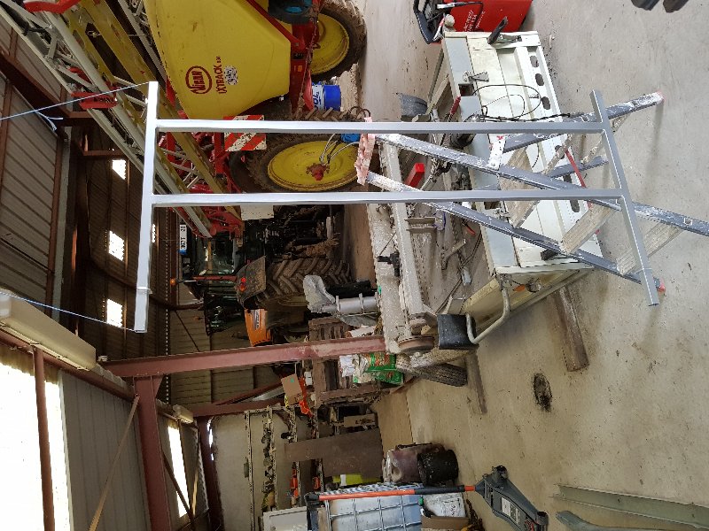

Au passage je lui ai fabriqué un porte échelle
Il n'y a plus qu'à peindre la nouvelle flèche, la poser, faire un peu de soudure et fignoler la fixation du porte échelle avec peut-être un renfort ou deux car je niveau ferraille je ne pouvais pas mettre un carré plus gros et comme il sera pris dans un profilé en alu je ne veux pas prendre le risque que ça force...
