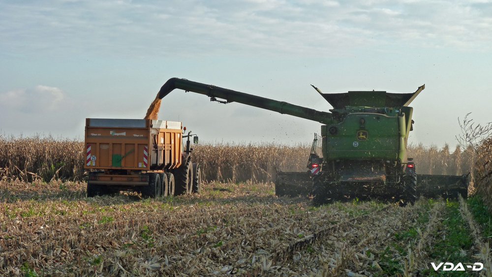

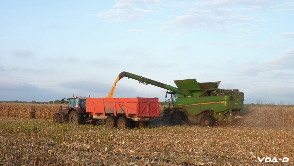

Par contre pourquoi 2 transbordeurs pour une machine à la récolte ? C'est pour faire tampon entre les camions? Parce que même si je veux bien qu'il doit y avoir du rendement, la ça devient violent!
Violent?! Tu veux dire qu'autant de machines c'est du luxe et qu'ils pourraient tourner avec moins?
Ben justement vu les rendements, vu le parcellaire (très généreux pour la partie Gironde) et vu la taille de l'exploitation... je t'assure que les 2 transbordeurs ne sont pas trop.
Je te donne un exemple, ils ont une grosse parcelle qui fait environ 340 ha, 1,9 km de long, avec des rdts en maïs qui dépasse largement les 100 q/ha. Il faut pas longtemps pour remplir les 14 500l de la trémie....
Une batteuse est efficace quand elle récolte, quand elle s'arrête pour vider ou pour attendre une benne ou un transbo. => c'est du temps perdu et donc de l'argent!
C'est pour ça qu'il vaut mieux 2 transbordeurs de moyenne capacité plutôt qu'un gros.

David tu es encore modeste avec les " largement 100qx/ha" ! J'étais l'an dernier sur le même chantier avec 1 seul transbordeur en action : le temps que le transbordeur atteigne la semi-remorqu, se positionne, vidange et rejoigne la batteuse et bien la machine est arrêtée.

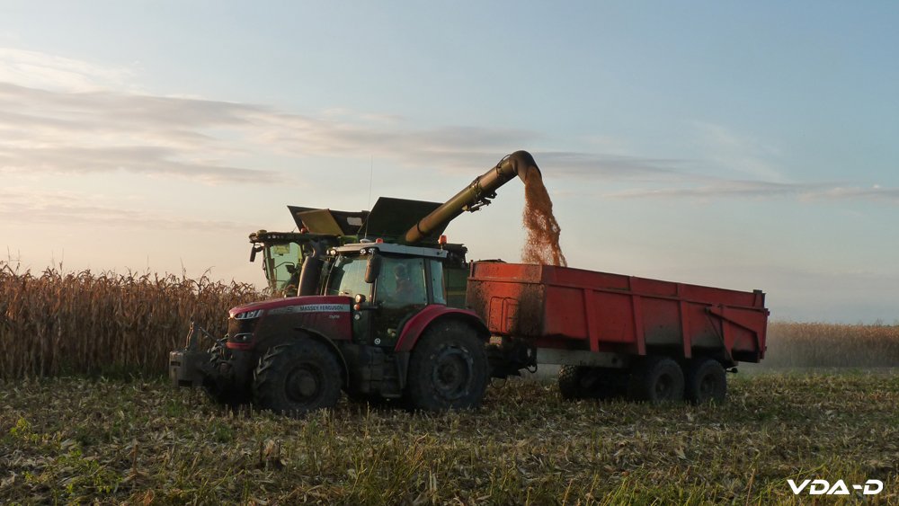

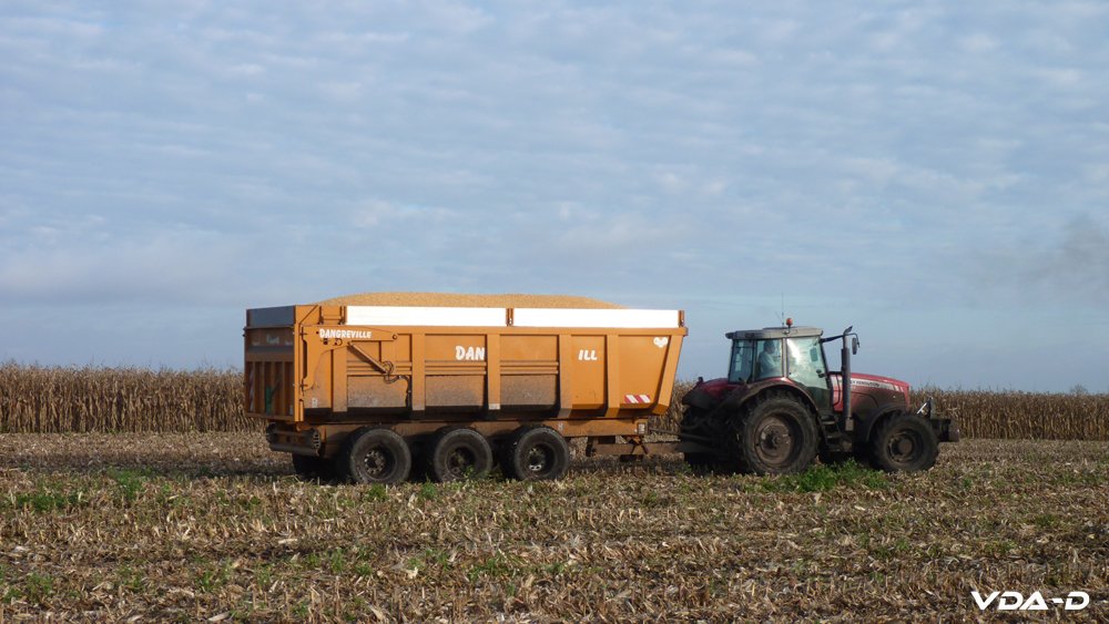

* Chantier n°6 / sables des L.d.G. / maïs irrigué
> S780i (S4) / cueilleur CAPELLO Diamant (10 rangs à 80)
> 7718s Dyna-6 (S4) / benne BRiMONT (16 t)
> 6497 Dyna-6 (S3a) / benne DANGREViLLE (22,9 t)
> 520 DeltaTrack (S4)

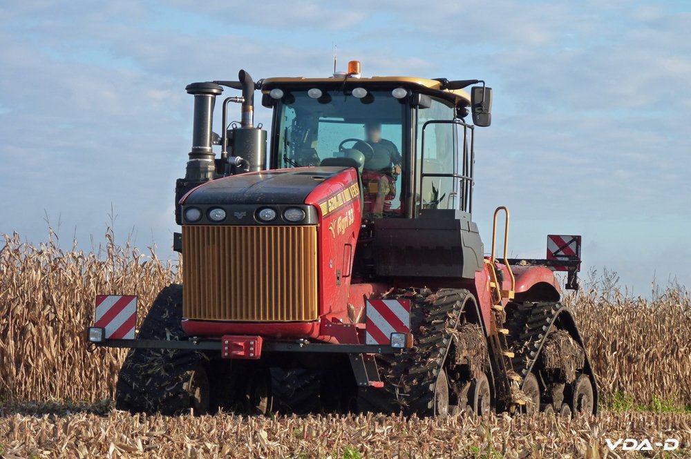

David je n'ai pas eu la chance de voir le Versatile, c'est une démo ou un achat de la ferme ?
