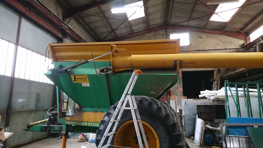

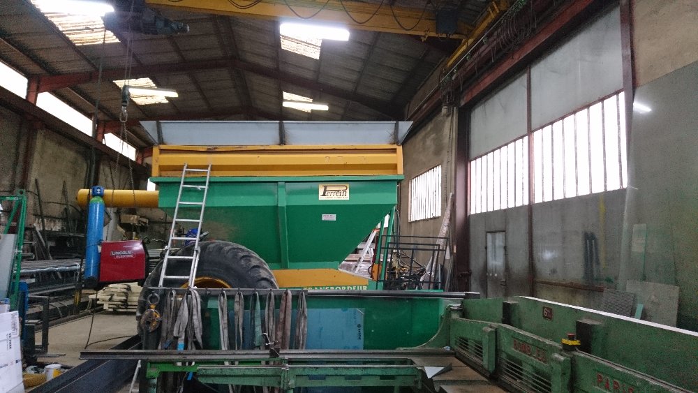

Retour sur la fin de semaine dernière avec la modification du transbordeur.
Actuellement d'un volume de 11000L, je souhaite le passer à 13000L.

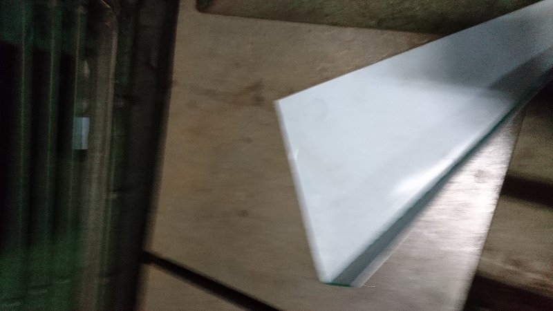

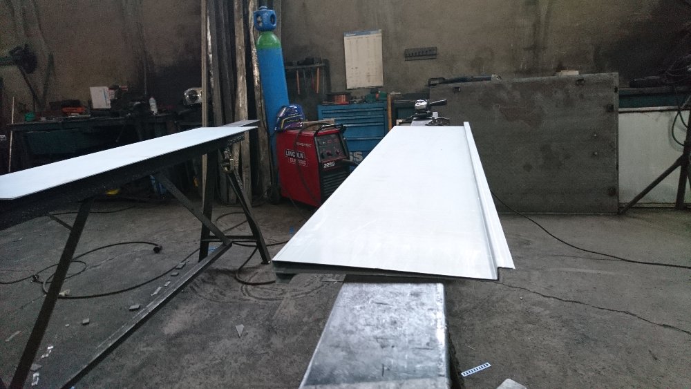

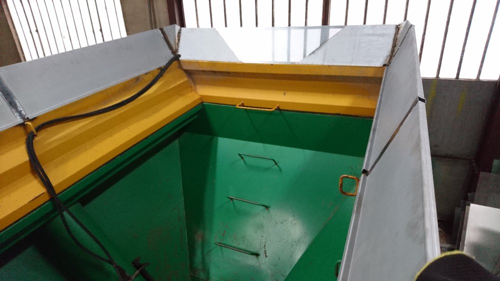

J'ai donc créé des rehausses en tôles de 38cm, installées en entonnoirs.
Enfin un petit coup de peinture jaune (couleur JCB pour rappeler le tracteur qui sera attélé devant!)
La suite des photos ce sera cet été dans les champs...

Oui bien chaussé, 800/65/32, ça passe de partout même dans les marais et on ne le sent pas derrière le tracteur...
Bien vu, mais pas tout à fait :gene:
J'ai pas changé de manchine, j'en ai une de + avec une trémie un peu plus grande, et le but c'est de pourvoir vidé ce que je suis en train de moissonné quand je vide en marche et que la trémie de la MB était pleine à 100%.
Bon, y'aura d'autres photos dans la saison promis! :bave:
