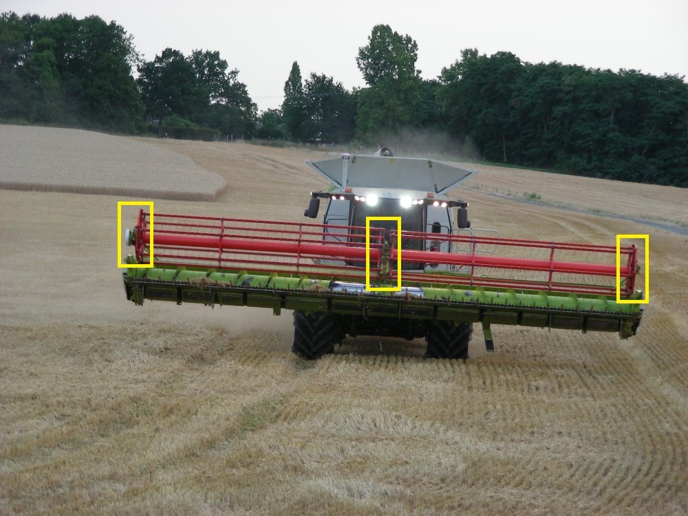

J'ai mal posé ma question je la reformule : qu'appelles tu les rabatteurs comme les Claas ?

La coupe de la Ideal est une 9m, les coupes de + de 9m ont les rabatteurs comme les Claas.
Pas du tout c'est une 10,70m sur cette 8PL.
Si tu veux les différencier facilement tu as des renforts sur le tube centrale des rabatteurs, comme ce que l'on peut trouver sur les coupes CNH en 12,50m.
Sur les coupes de grande largeur, il y a 3 palier pour porter les rabatteurs , deux latéraux et un central.
Si tu regarde les photos que tu as pris de la Lexion 770 avec la coupes de 10.8, il y a ce montage.
Je me demande si il n'y pas un palier central au niveau de la vis d'alimentation.
rabatteur avec palier central.jpg (159.19 Kio) Vu 9795 fois
Merci pour ta réponse Anat
Oui il y a un palier central au niveau des 2 demi vis d'alimentation. Il est fixé par le haut.
Xerion5000du76
Ce type de rabatteurs (double) n'est pas propre à Claas on le retrouve chez New Holland.
