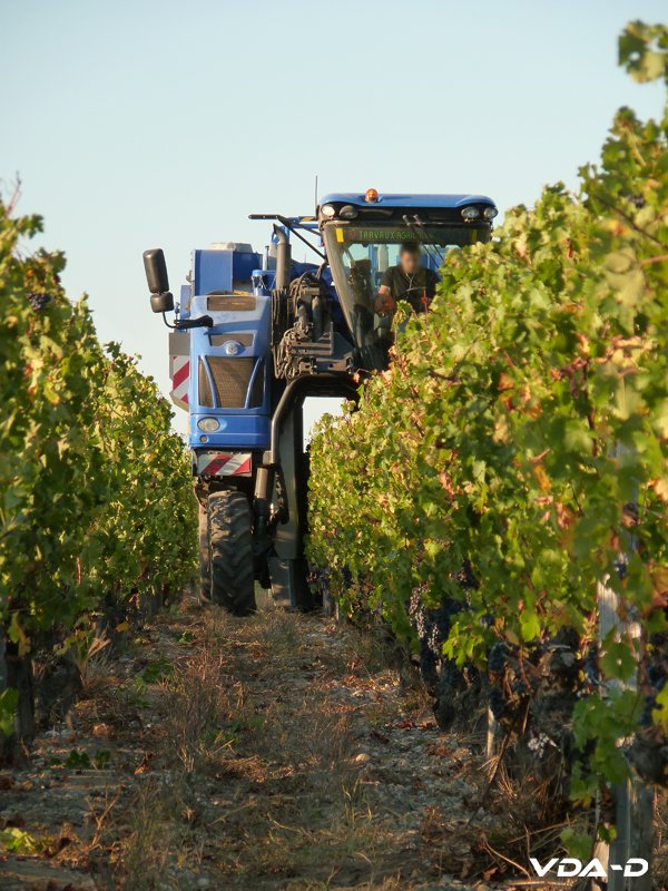

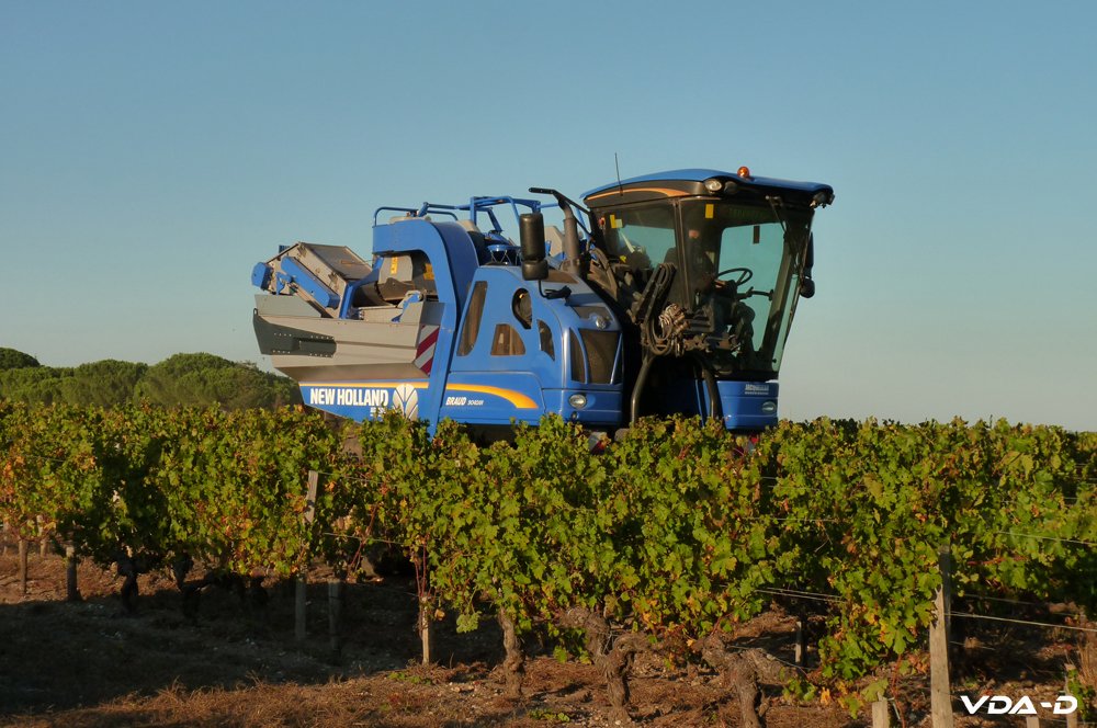

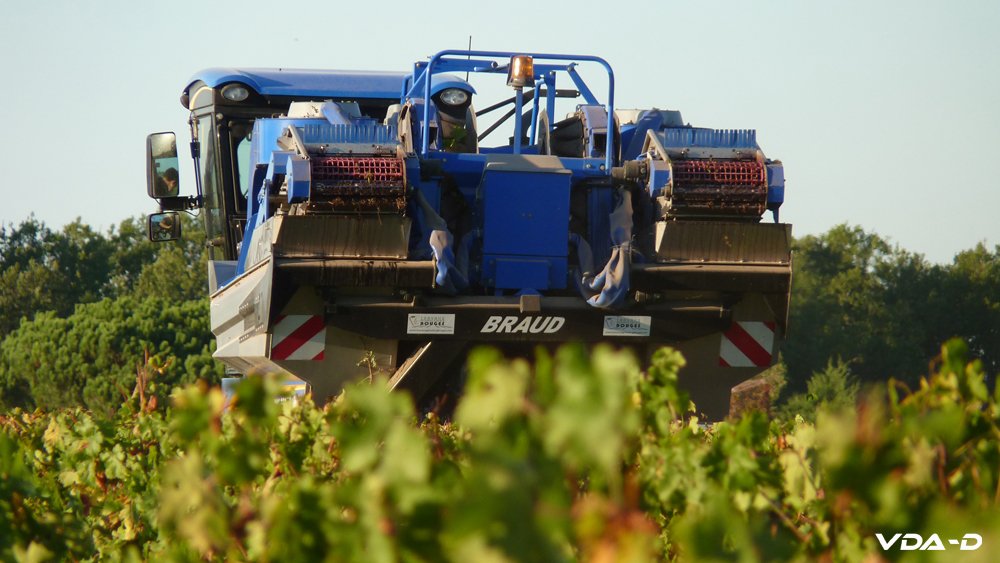

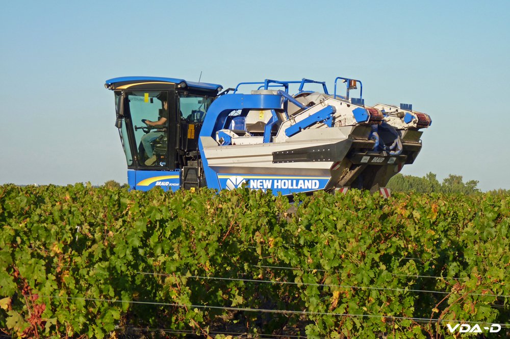

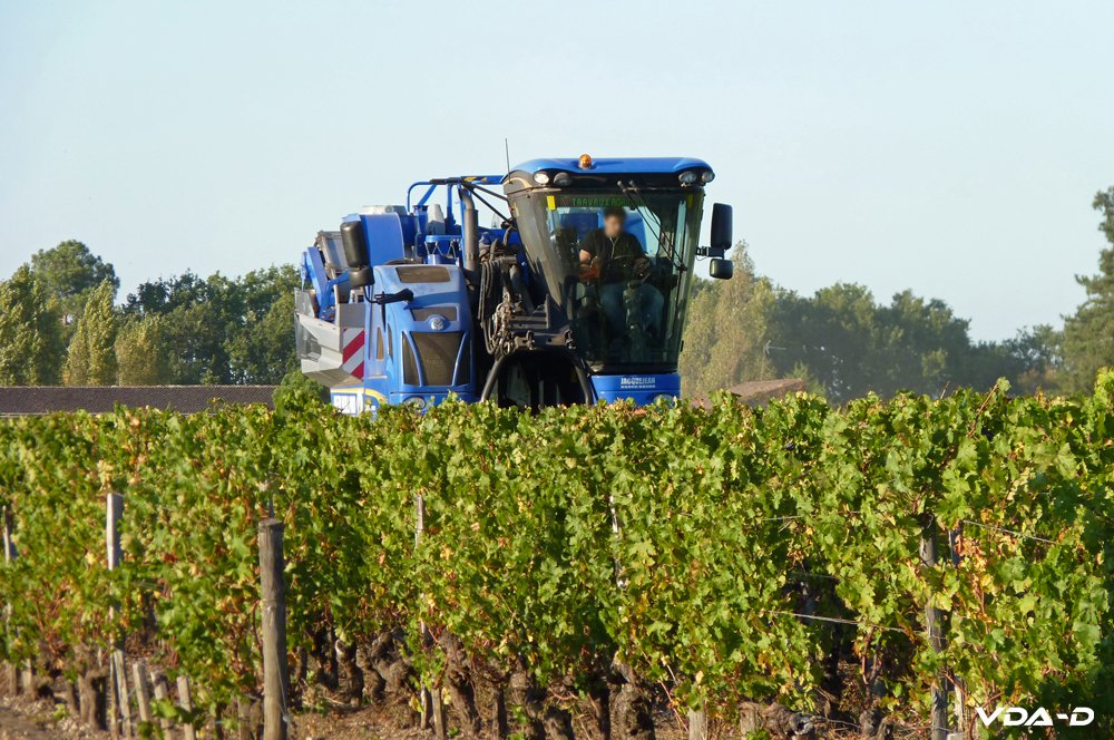

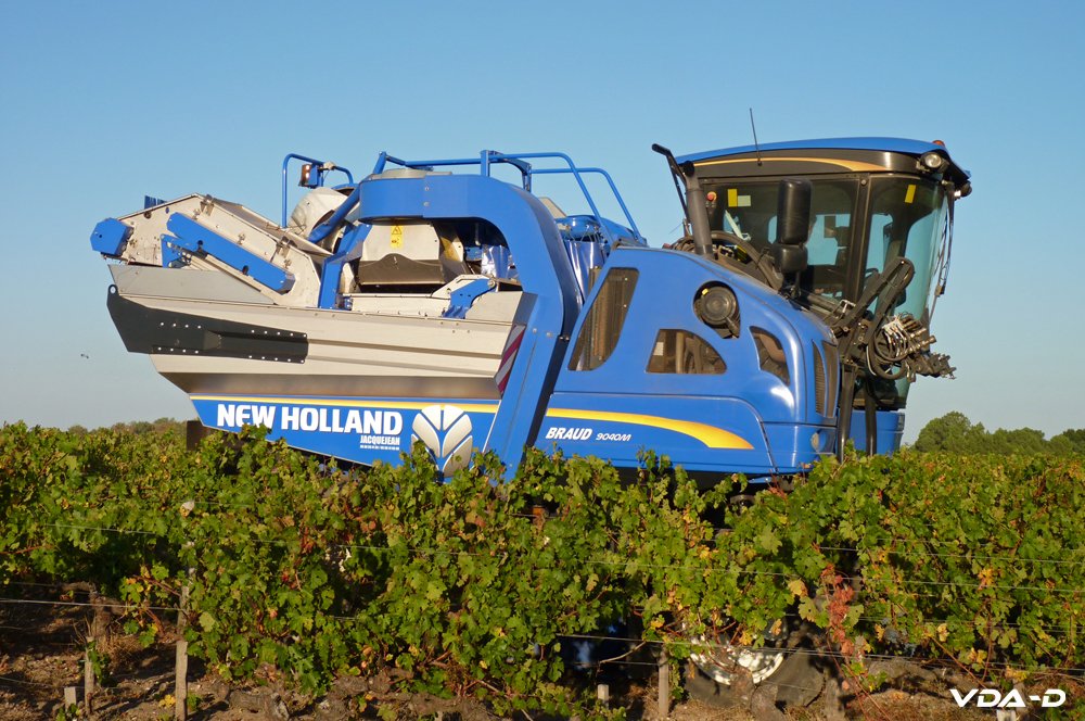

#160Les vendanges se poursuivent dans le Médoc...
> 9040M (L4, 4,5l iveco en tier 3 de 140 ch) dans des Cabernets Sauvignons.
