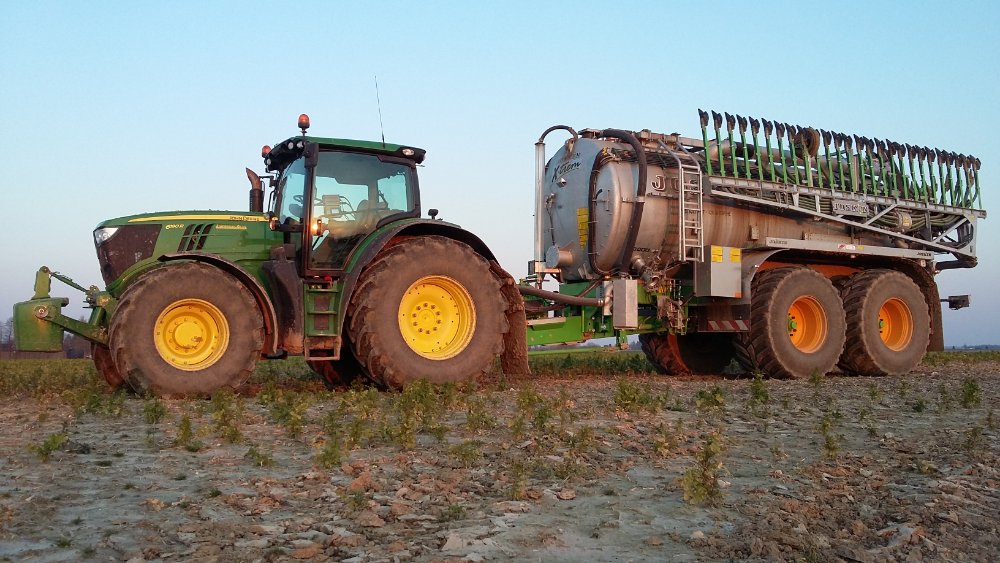

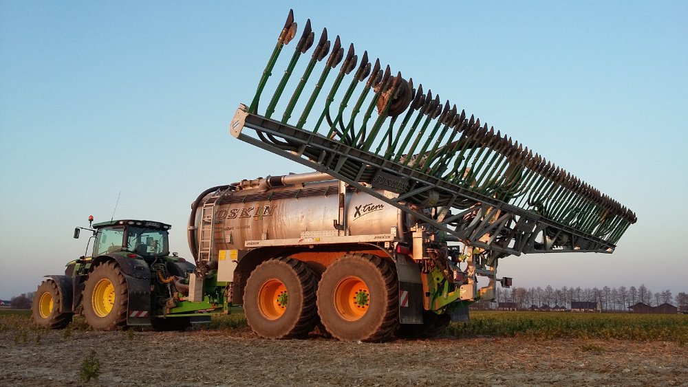

#12bonjour, ca donne quoi cet enfouisseur , tu avais quoi avant pendillard? palette? et tu vois une amélioration en terme d'odeur ; et au niveau solidité notamment si tu épands sur une courbure (légère bien sûr)
Re: Epandages de fumier et de lisier 2020
#13Bonjour
Pour moi ce n'est pas un enfouisseur c'est une rampe à patins ça ne pénétre dans le sol (sauf dans le déchaumé récent )
Avant ont était en rampe à palettes je trouve que ça sent beaucoup moins surtout sur céréales car ça ne tartine pas le feuillage .quand ont est allé chez Joskin ont partait sur des pendillards classique mais sur le parking 80% des tonnes étaient équipées de rampe à patins donc ont a pensé que c'est l'avenir !! et pour les nouvelles normes ammoniac c'est mieux et peut être qu'un jour çà sera obligatoire à méditer
#14Je ne suis pas utilisateur mais sur le papier la rampe à patin me parait également être la meilleure solution : apport au plus près des racines, meilleure assimilation, moins d’odeur et d’évaporation, utilisable sur prairie et cultures, ...

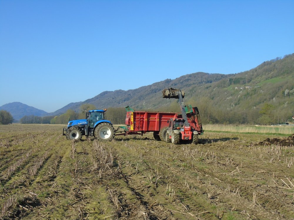

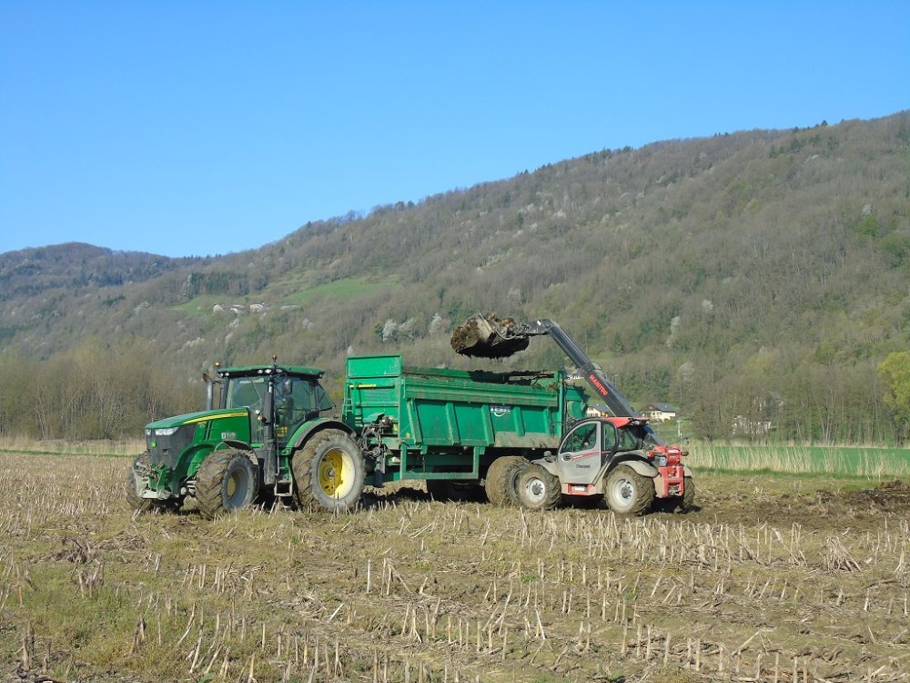

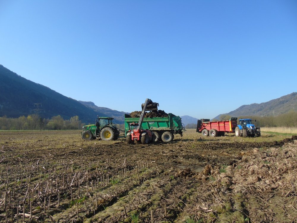

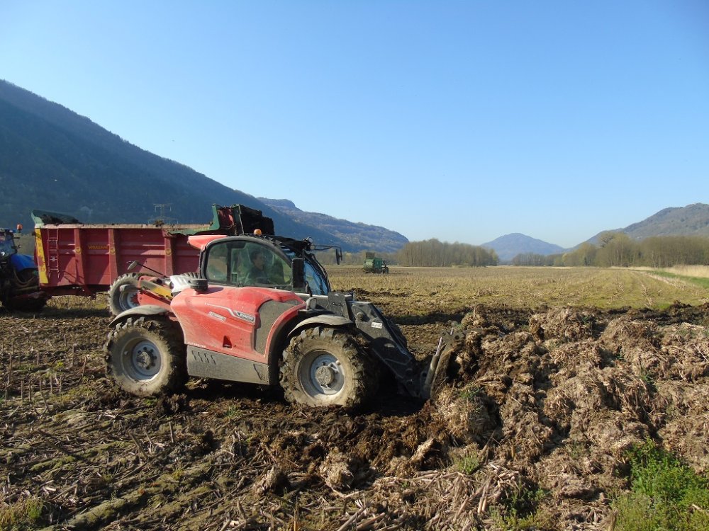

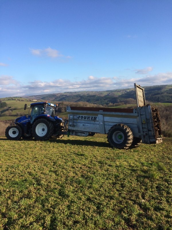

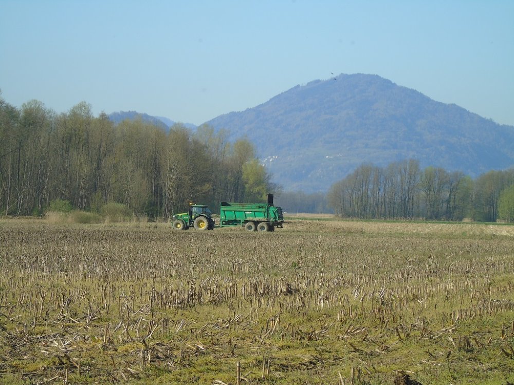

#15Epandage de fumier pour les maïs
T7.260 et deguillaume 23m3
7200R et tebbe
manitou 630 new ag
7200R et tebbe
manitou 630 new ag
#19Pour apporter au plus près de la racine l'idéal c'est un injecteur mais il a l’inconvénient d’être limité dans la largeur. Prairie de fauche ou pâture l'injecteur est top tu fait du pâturage le lendemain. Sur céréales et culture la rampe a patin convient mieux puisque tu peut limiter les passages. Il y a pas de système miracle. Avec un injecteur tu augmentes le rendement sur de l'herbe.
