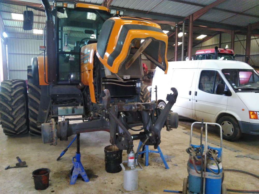

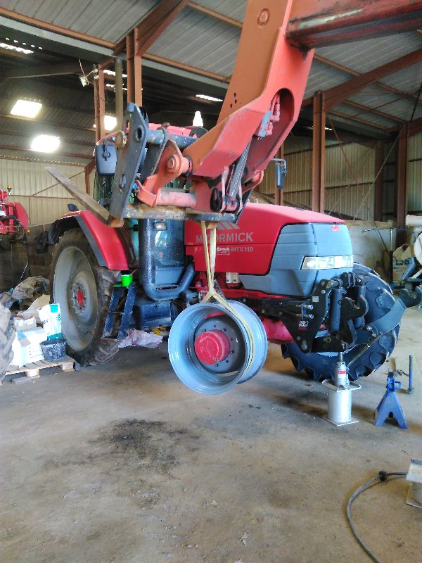

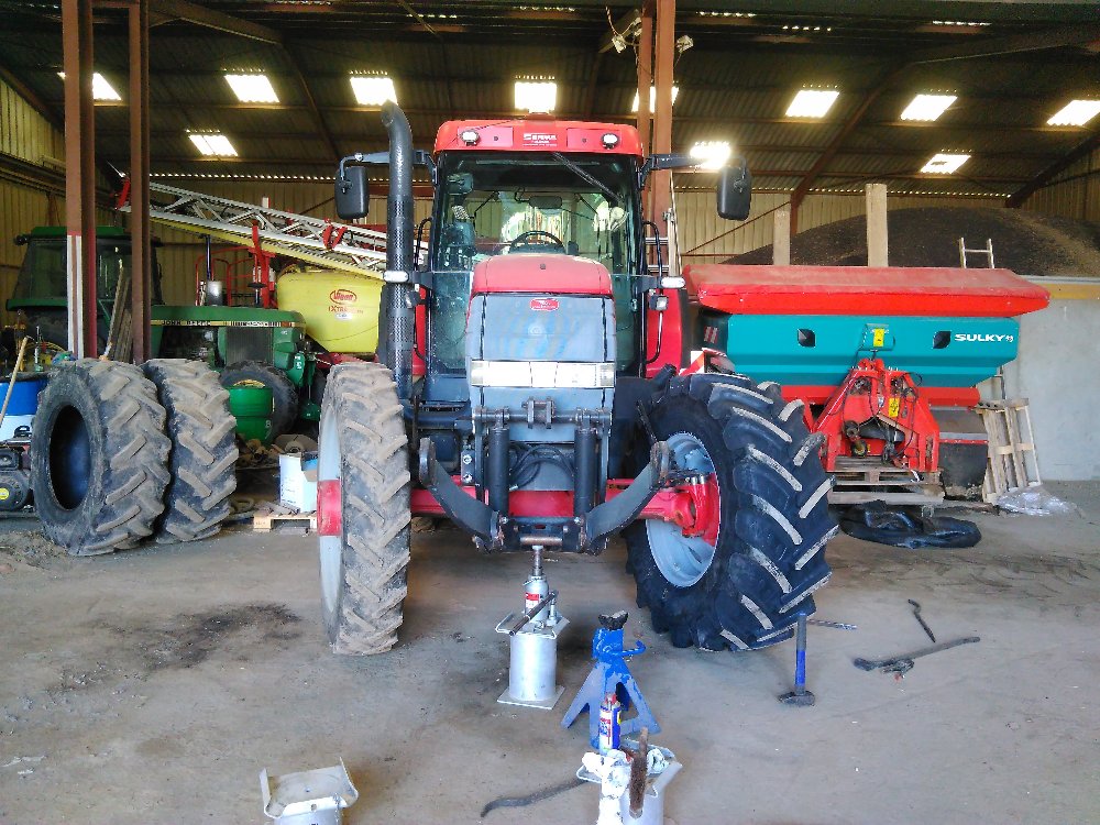

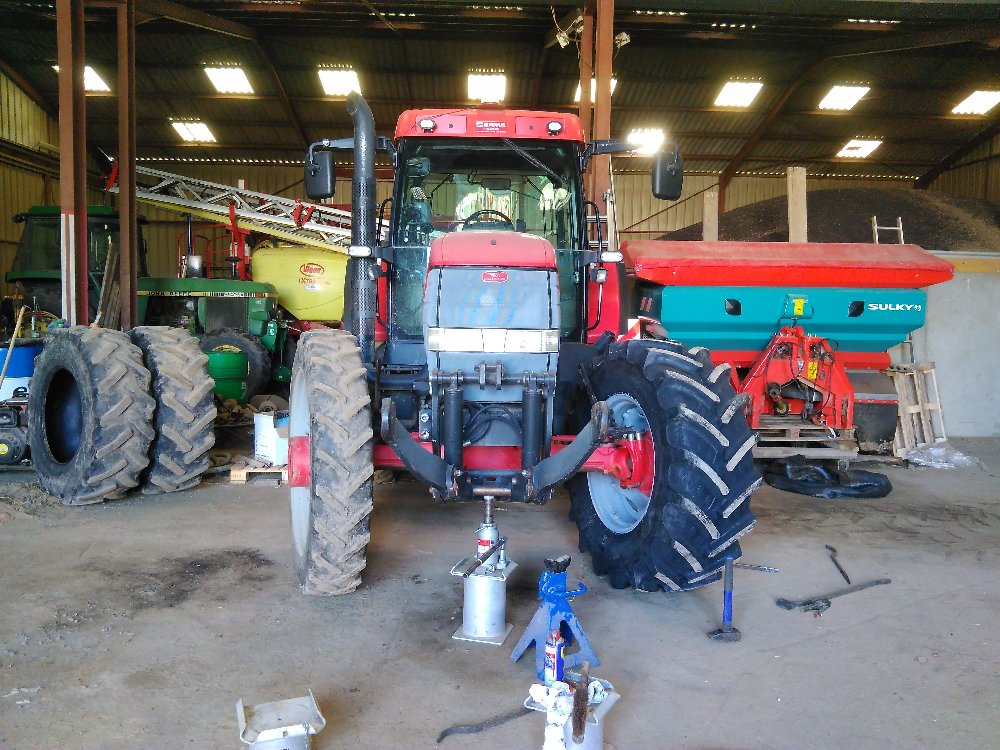

En ce moment, je profite de la belle météo pour ne pas mettre un pied dehors et faire un peu de rénovation, mais une fois n'est pas coutume, c'est un tracteur que je rénove.

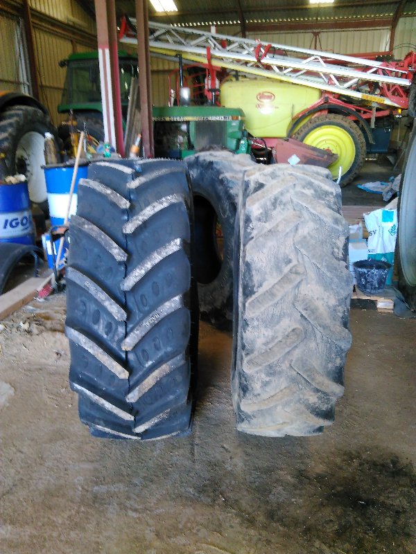

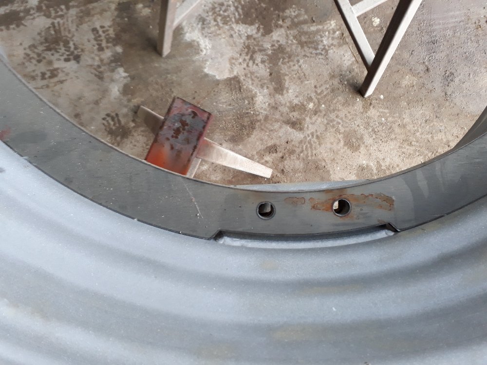

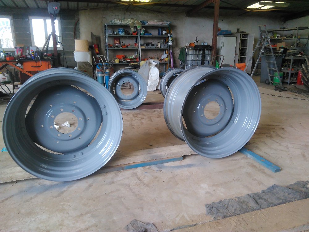

C'est donc mon McCormick MTX110 qui y passe. Je profite du montage de ses nouveaux pneus, passage du 20.8R38 au 580/70R38 (pas forcément prévu, mais vu les promos de fin d'année...), pour donner un bon coup de jeune à ses jantes qui étaient salement défraîchies.

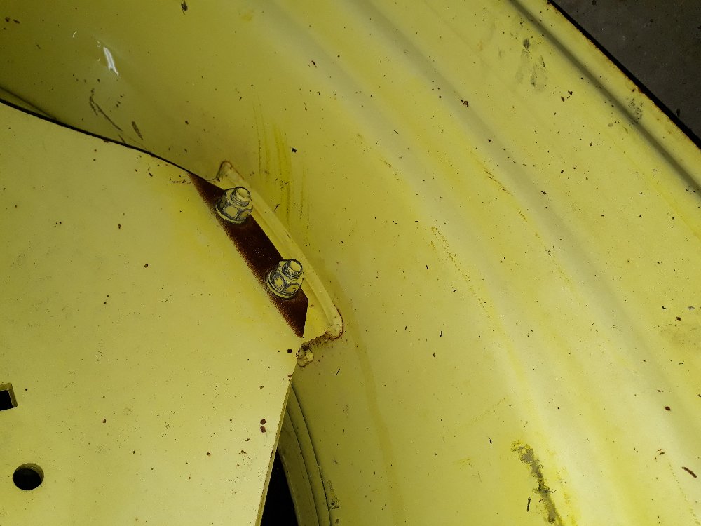

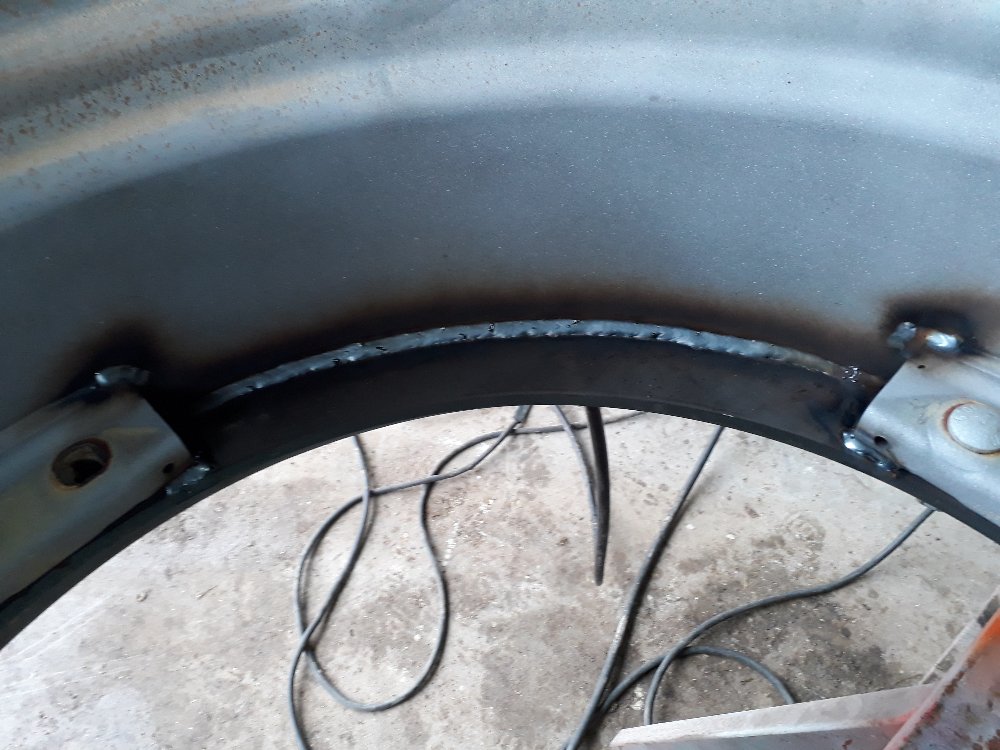

Un bon coup de peinture avec durciceur au pistolet :
Étant donné la facilité de démontage, les grilles de radiateur y passent aussi (désolé, pas plus de photos pour l'instant).

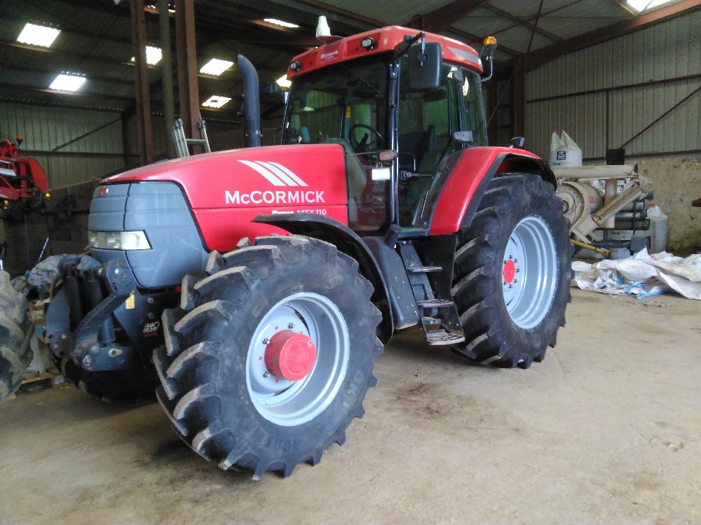

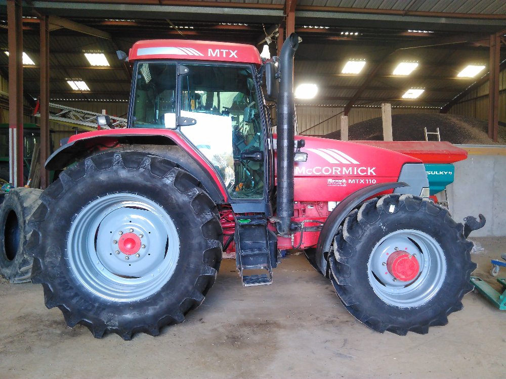

Voilà, le tracteur est fini. Donc pour résumer, peinture refaite sur les grilles de radiateur et les jantes, changement de la voie (passage de 1m73 à 1m83) et changement des pneus passage de Goodyear 16.9R28 + 20.8R38 à BKT Agrimax 480/70R28 + 580/70R38.

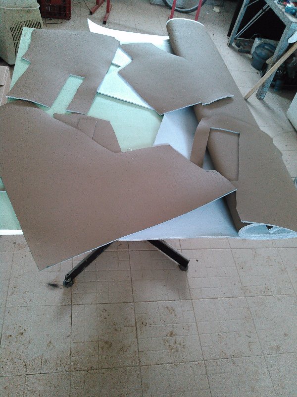

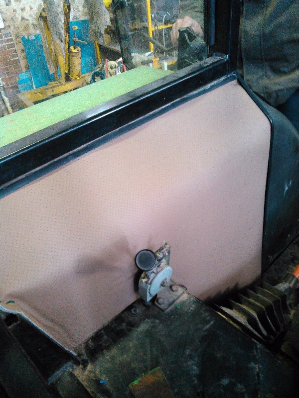

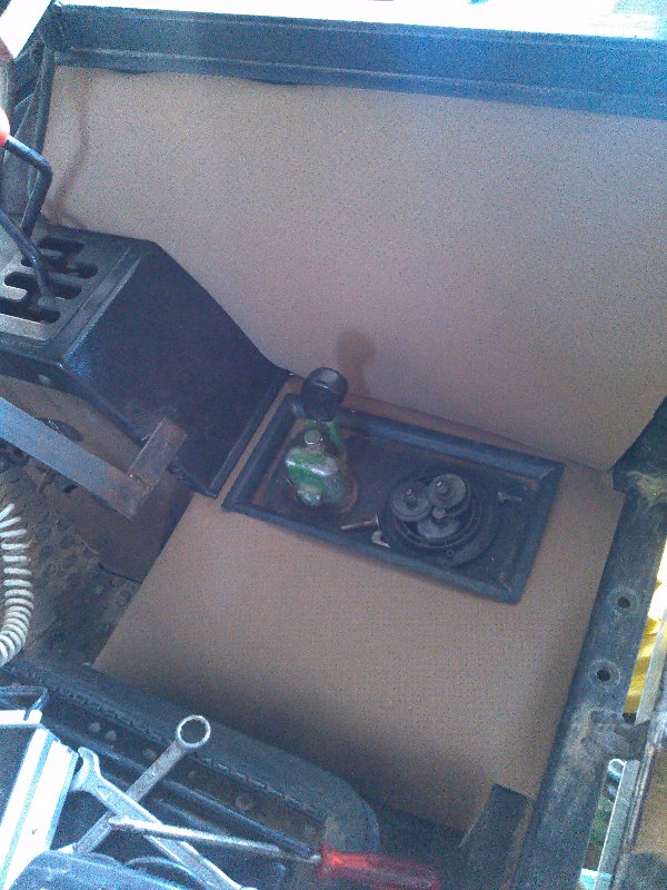

travail d'atelier avec ce temps,
début de la remise en état des intérieurs de cabine.
découpe:

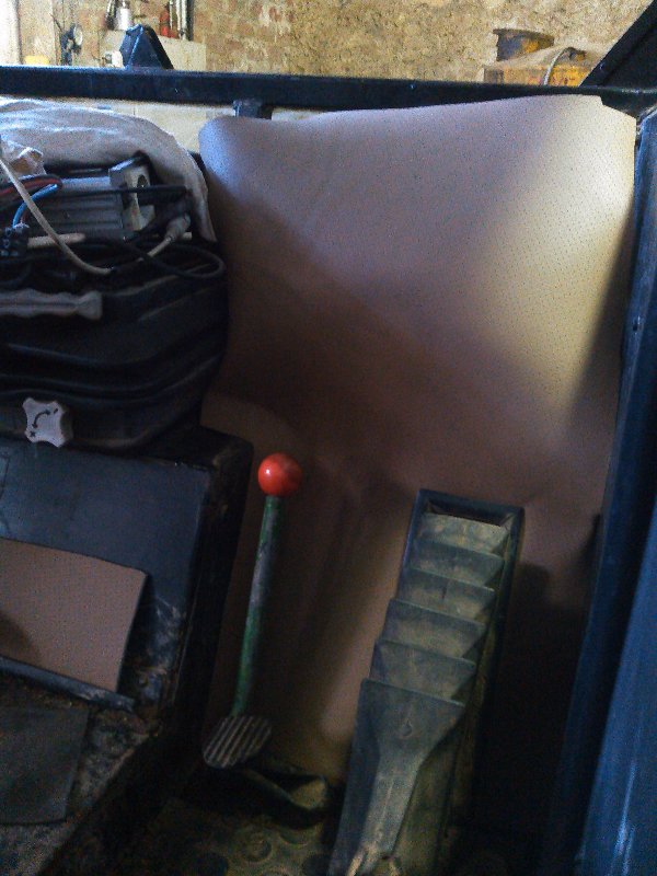

positionnement:
mais c'est pas toujours évident, on perd vite patience :x
