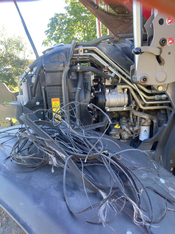

J'allais dire parfait, je n'ai jamais vu le concessionnaire en 1000 heures (à part pour faire couler de l'huile et changer des filtres) mais ce matin la courroie d'accessoires est partie en miettes, et elle a du emmener un faisceau et capteur sur le ventilateur moteur.

Zut pour la courroie, trop tendue ou mauvaise qualité pour faire si peu de temps.
Pour la bâti, c est le défaut de ne pas prendre le chargeur monté d usine. C est pas pour ça que le chargeur est supérieur mais, c est moins gênant à l entretien.
La tension, je ne sais pas, ce n'est pas un tendeur automatique sur cette courroie là il me semble. Elle avait peut-être été démontée pour faire de la place, pour l'échange du calorstat défectueux.
Au niveau du bâti MX "+ encombrant", c'est vrai que la conception du MX est bien différente de celle du Quicke. Le bâti revient bien jusqu'à sur le pont avant. Je crois que les premiers bâtis MX pour N4 avaient un petit renfort en moins, qui dégageait du coup un peu plus l'accès à la jauge d'huile.
Un peu sale sur la photo, on était à l'ensilage de maïs jusqu'à hier soir
