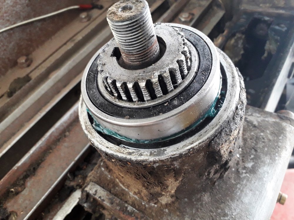

#151un peu d entretien sur les broyeurs d un des geringhoff
