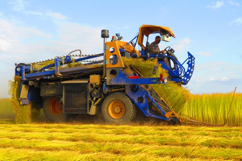

Pleine période d'arrachage du lin dans l'Eure (27)
Les machines DEPOORTERE et UNION sont en action.
Re: La culture du Lin 2018
#2Toujours dans l'Eure
Arrachage à la ferme la semaine de la finale de la coupe du monde de football
- 20180713_091611.jpg (150.25 Kio) Vu 9768 fois
- 20180713_091503.jpg (185.23 Kio) Vu 9768 fois
- 20180713_090407.jpg (137.14 Kio) Vu 9768 fois

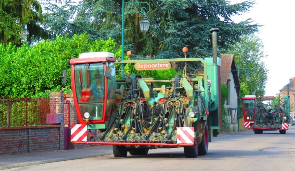

#3Y a-t-il une raison particulière sur le montage de la cabine à droite sur les machines Depoortere ?
#4Disons que Depoortere à adapter une cabine sur son modèle de base vu la demande grandissante pour cette équipement et aussi en attendant de mettre au point une nouvelle machine à cabine centrale qui est déjà en demô dans certaines régions
#5D'accord mais pourquoi à la conception de la machine ont-ils placé le poste de conduite à droite plutôt qu'à gauche ?
#6Peut être pour faciliter la cinématique l'arrachage/retournement du lin, avoir des axes assez centraux au lieu d'avoir des éléments décalés ?
#7Il existe des machines avec le poste à gauche et à droite, celles avec le poste à droite étant les plus courantes.
Le coté de conduite dépend du sens d'arrachage, une machine avec le poste à droite dépose le lin avec la tête vers la droite et inversement pour une machine avec le poste à gauche.
Pour arracher tu tournes toujours dans le même sens et pour une machine avec le poste à droite, c'est toujours le coté droit qui est au bord du lin déjà arraché et le coté gauche est toujours vers le milieu de la parcelle. Du coup, en déportant le poste de conduite c'est beaucoup plus facile d'être toujours parfaitement à pleine coupe (si l'on n'est pas à pleine coupe, les deux andains ne sont pas de la même épaisseur et le rouissage ne sera pas homogène).

#9Le matériel à lin a énormément évolué ces dernières années avec l'arrivée des nouvelles technologies.
Historiquement, les machines arrachaient 1 rang (1m20), le poste était alors d'un côté ou de l'autre (bien pratique quand il fallait reguliérement descendre pour "débourrer" les courroies quand les entrainements n'étaient pas proportionnels...).
Ainsi décallé, il était plus facile de tenir un cap droit ... depuis les GPS sont arrivés.
Dans le cas de lin versé (et d'arrachage dans un seul sens), l'utilisation de 2 machines avec des postes de conduite inversés permettait de faire des carrés "aller-retour" pour les opérations suivantes.
