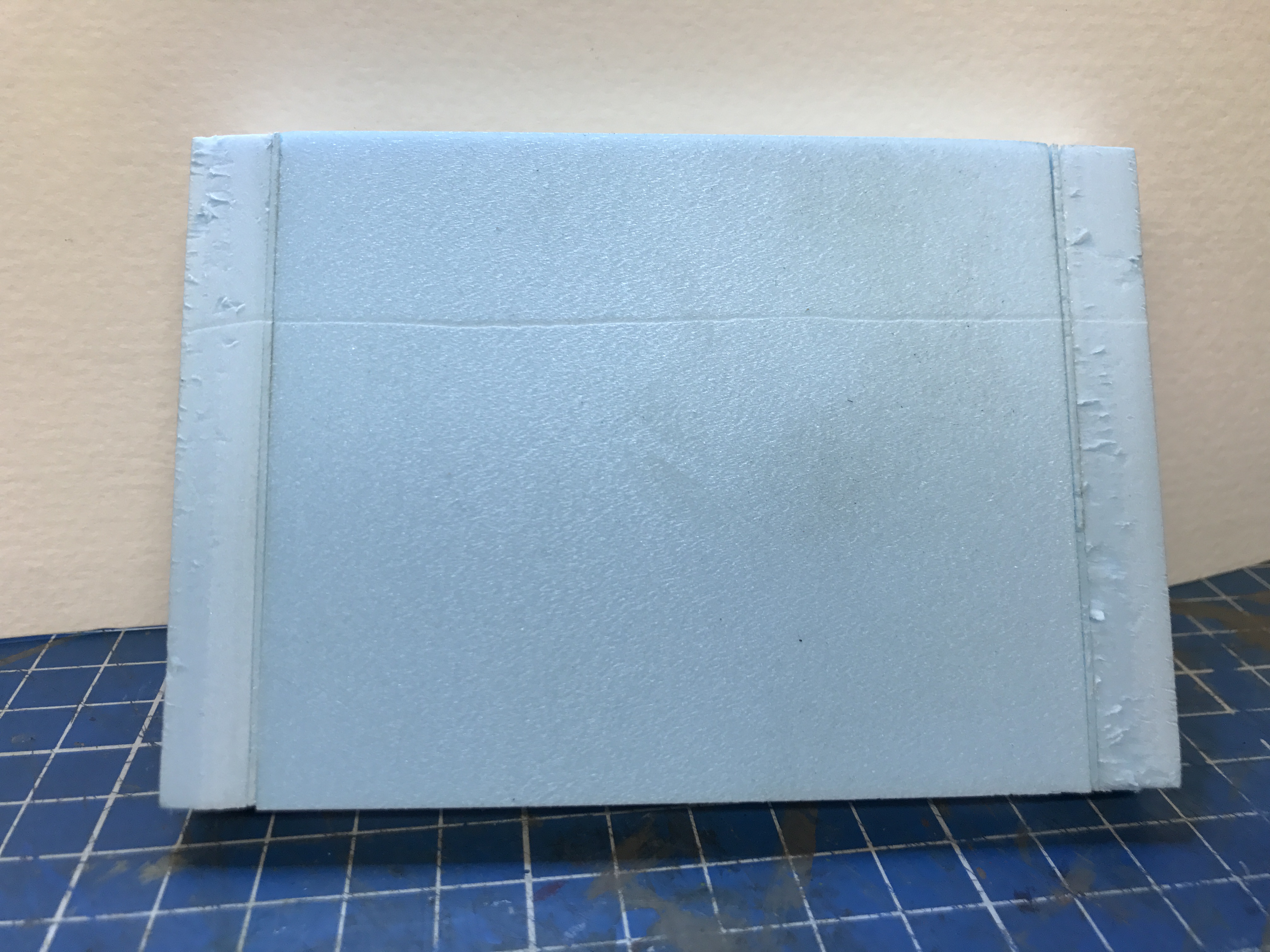

Première étape:
Matière: blue styrofoam (acheté sur diodump)
Idéal pour graver

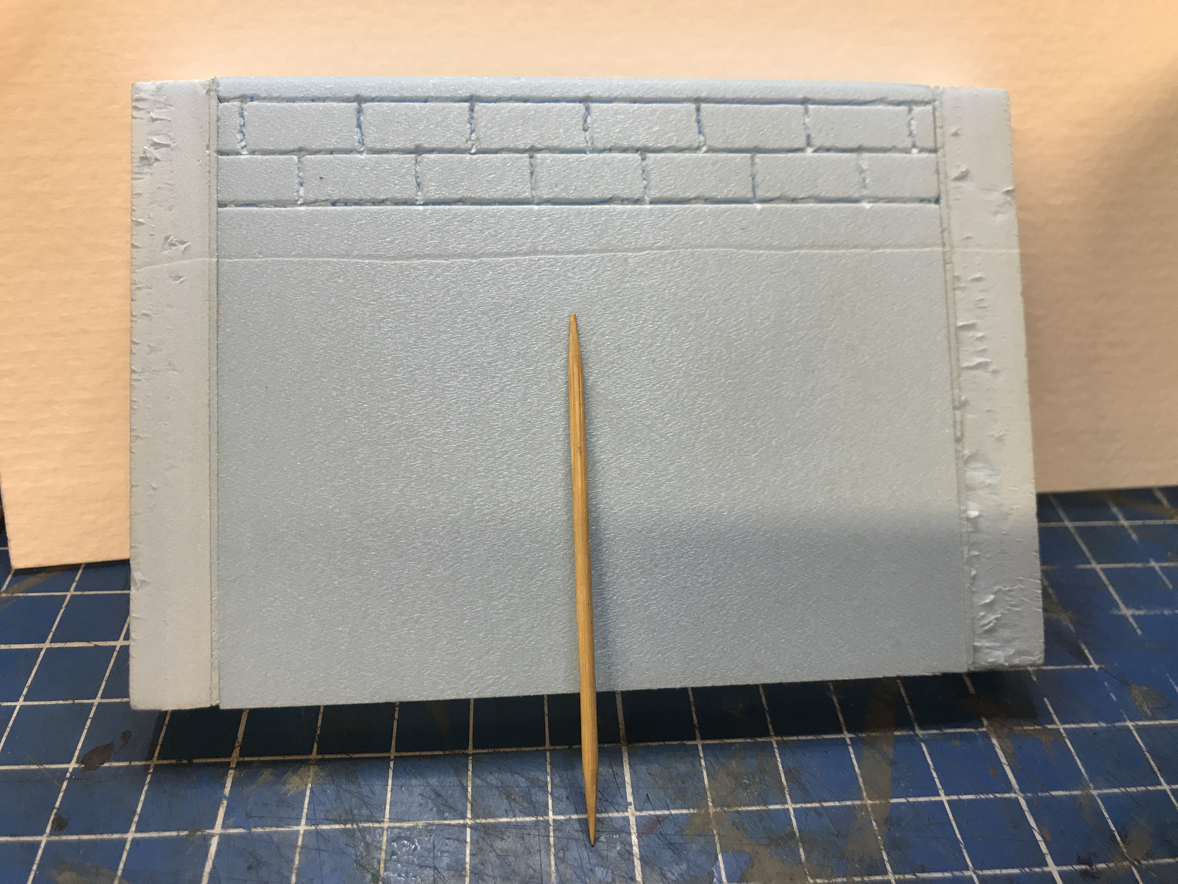

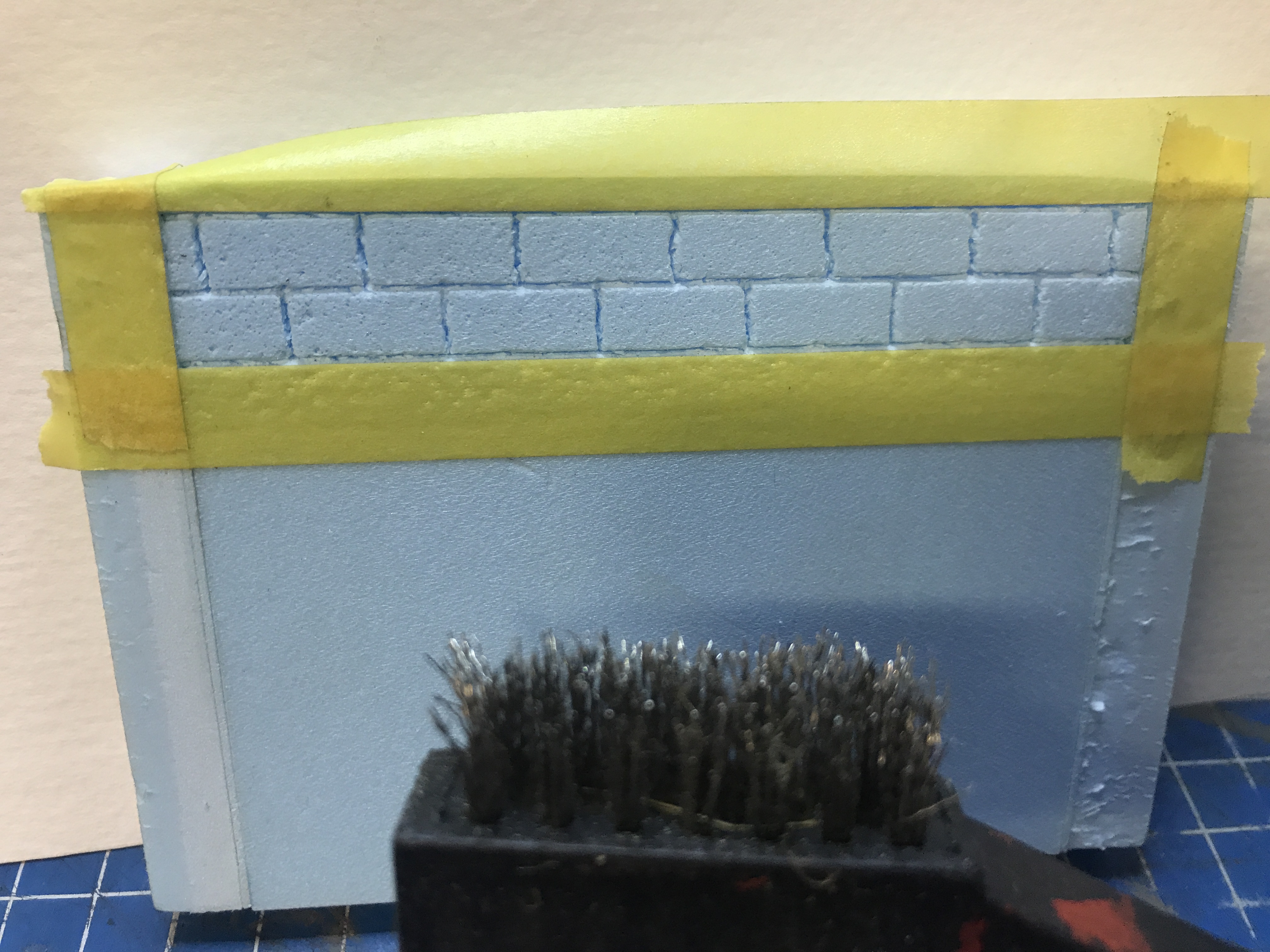

Deuxième étape: gravure avec un cure-dent

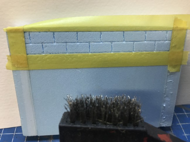

Troisième étape: je masque autour des moellons et je tapote Avec brosse métallique pour créer l'aspect dû moellons

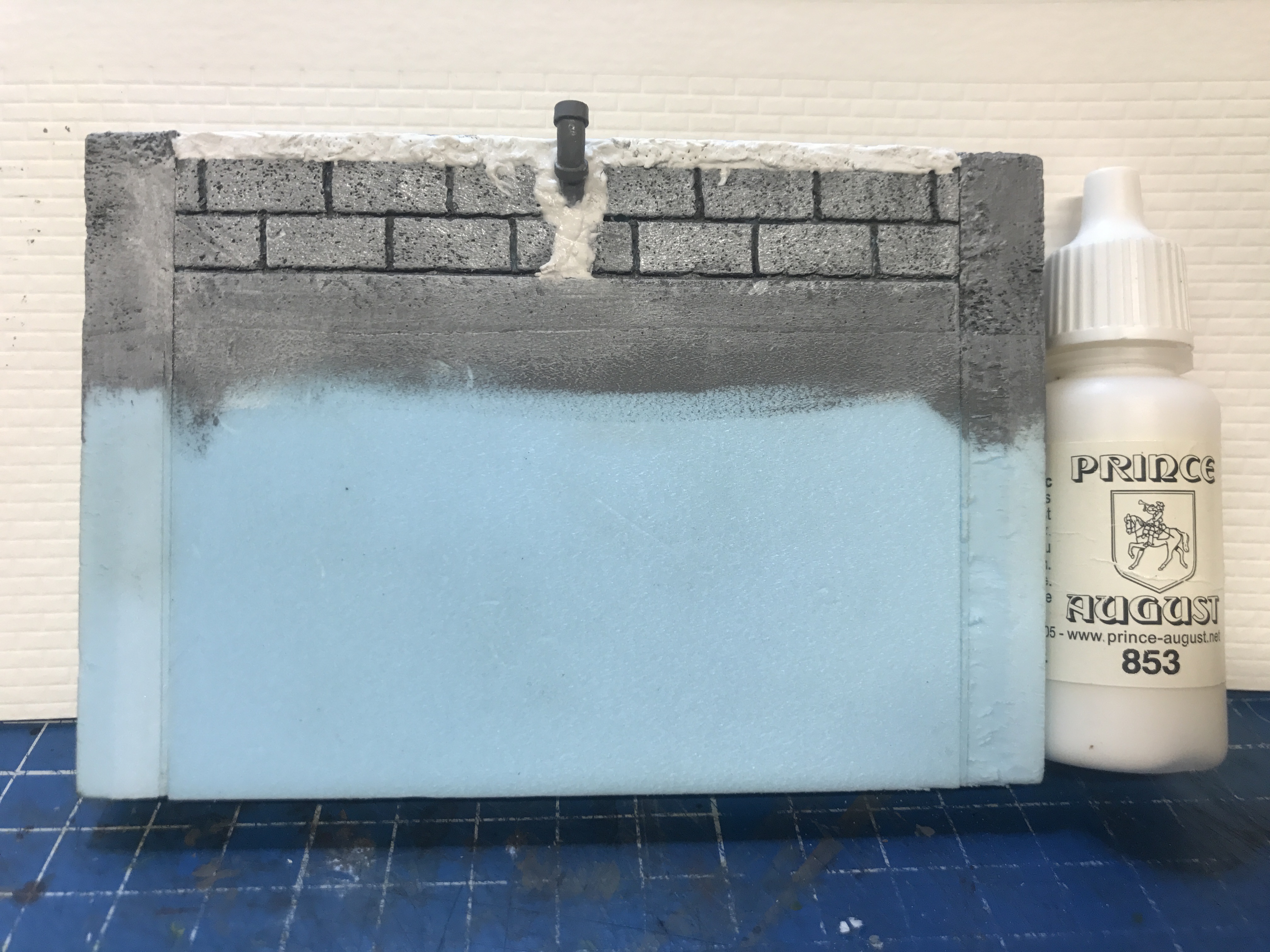

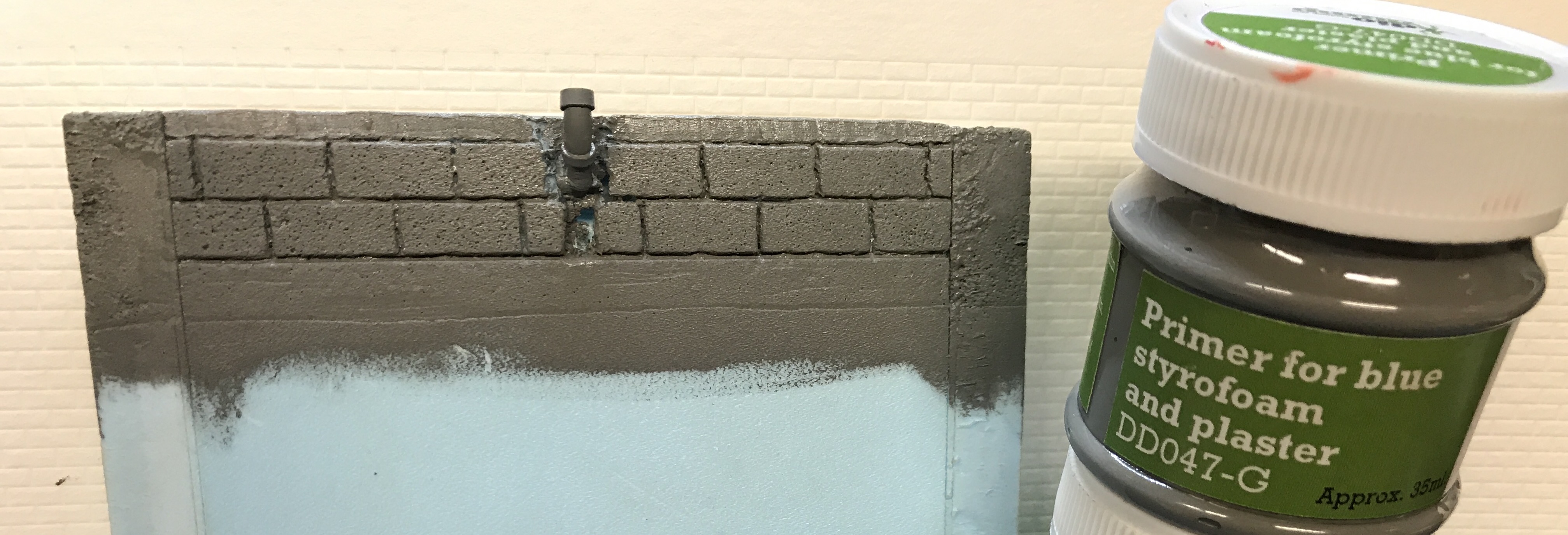

Quatrième étape: j'applique le primer conseiller par le fabriquant avant peinture

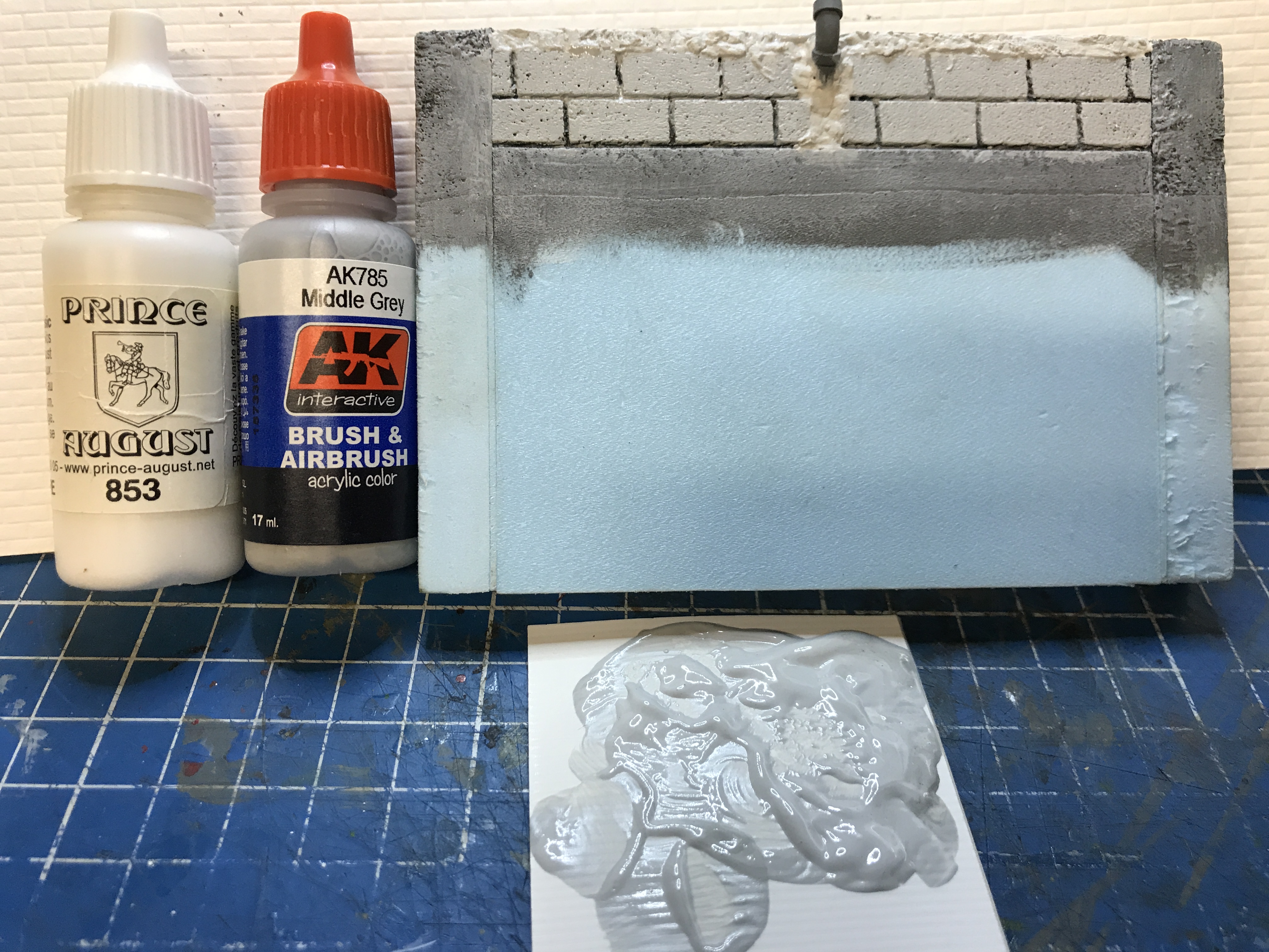

Cinquième étape: j'éclaircis le tout
Sixième étape: peinture à la couleur voulu

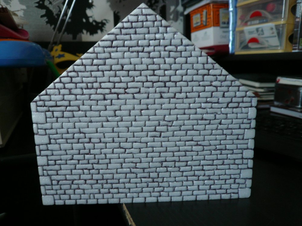

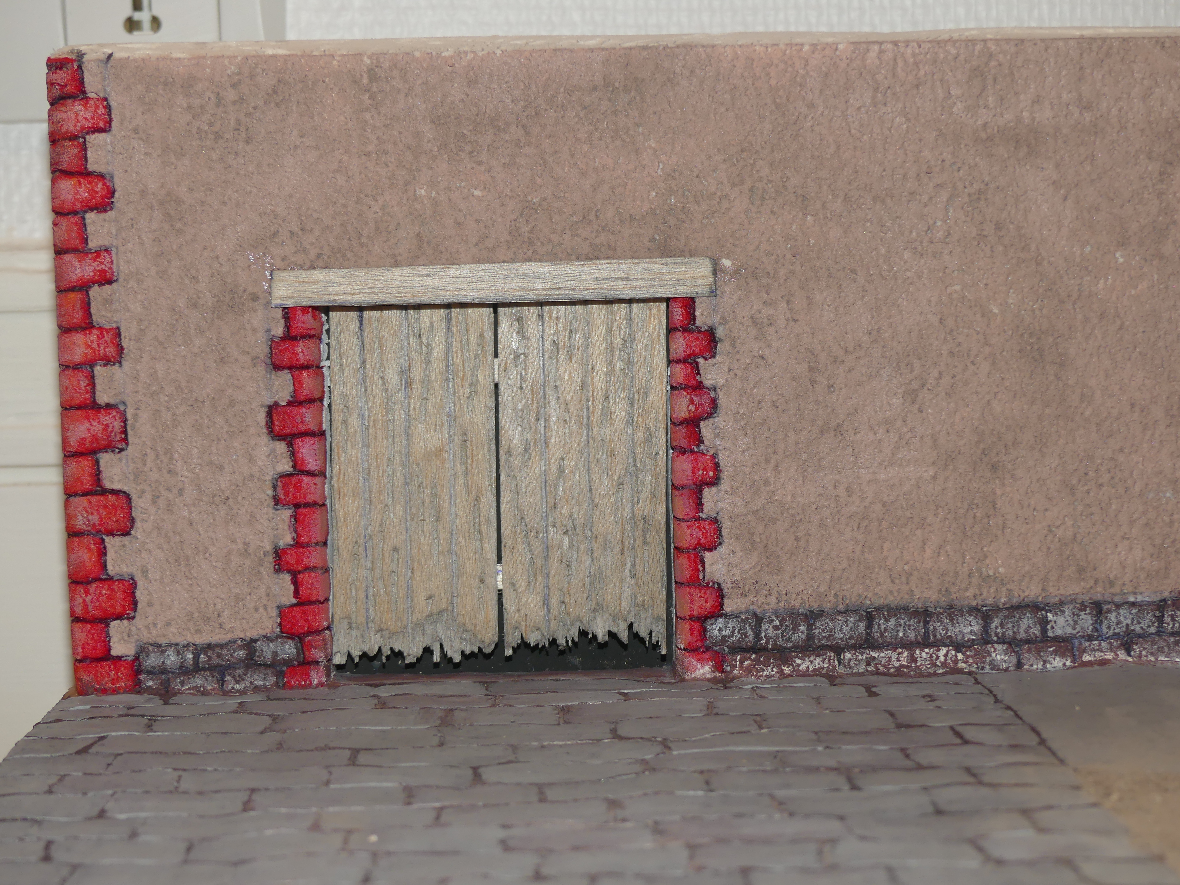

Même technique pour moi !

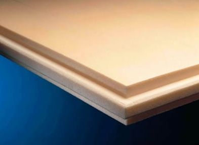

Sauf que j'utilise des plaques de polystyrène extrudé (165cm x60cm x 20mm) qui s'y prête tout aussi bien ! De plus, pas besoin de passer dessus avec une brosse métallique, la surface est déjà un peu rugueuse!
