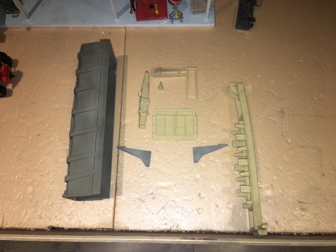

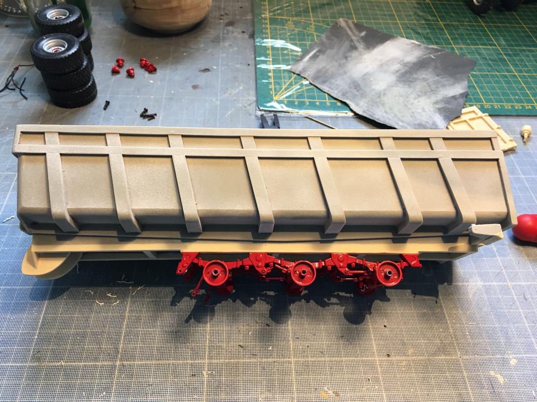

Donc le KIT se compose de :
1 Chassis
1 Caisse
1 porte avec ces bras
1 Timon
1 Compas
1 compresseur de béquille
IMG_2546 2.jpg (96 Kio) Vu 13278 fois

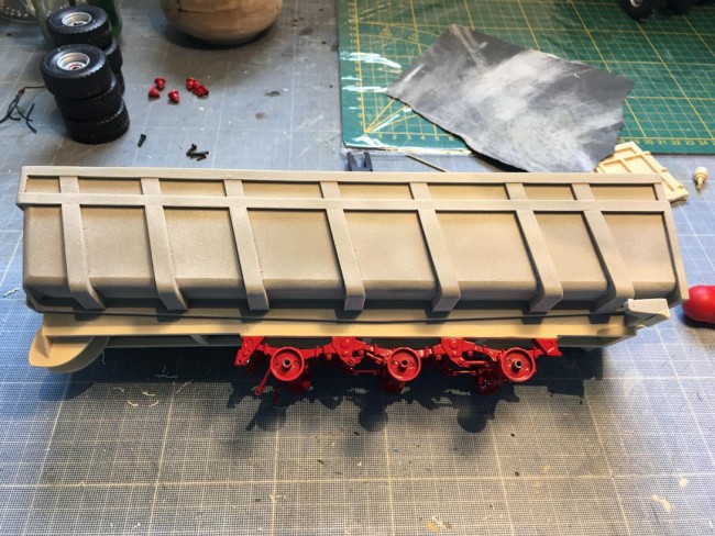

Pour moi cela était un minimaliste, aujourd'hui nous avons la chance d'avoir énormément de sources de pièces détachés, donc pour améliorer ce qui j'ai décidé de récupérer pas mal de pièces sur une Tridem Leboulch UH qui pour moi a le plus beau tridem du marché avant le tridem Maupu de chez Réplicagri
Voila l'idée de base !

Voila la suite du programme :

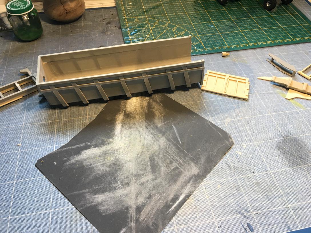

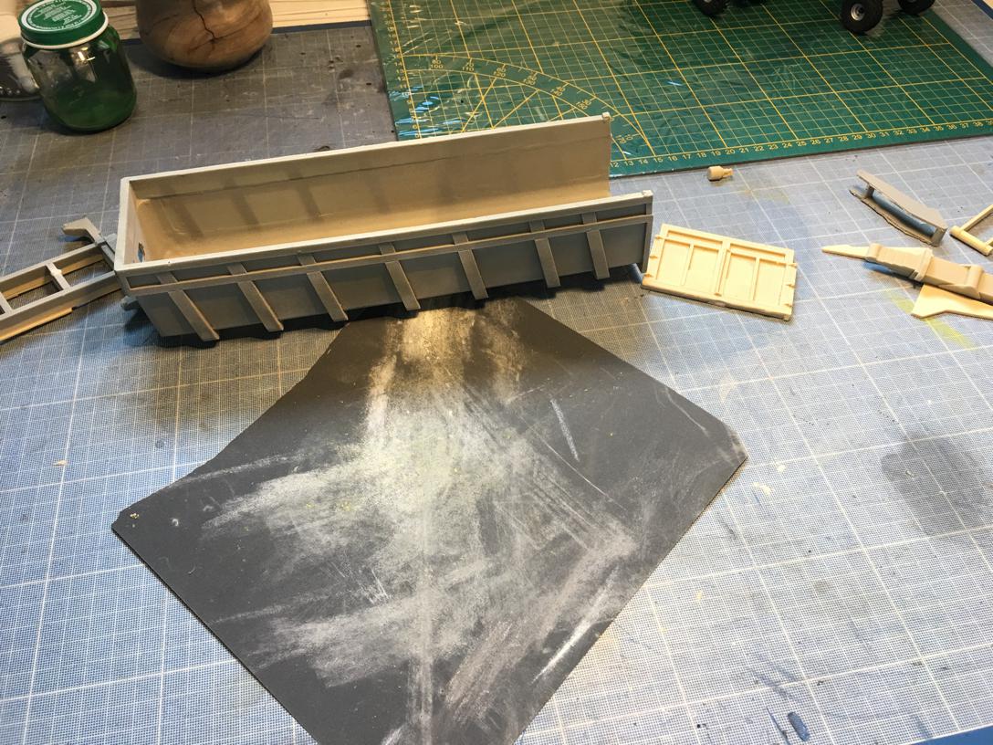

Pour commencer je vous conseille dans la mesure du possible de sabler toute les piéces de ce KIT pour enlever le gras du cylicone (moule) que l'on peu avoir partout !
Je vous met un petit lien ou trouver une bonne sableuse pour pas trop cher : http://www.mytoolstore.fr/product_info. ... cts_id=177
Une fois l'ensemble sablé ou dégraissé (au CIF) je vous conseille de poncer les derniers dèfaults avec du papier à poncer grain 600

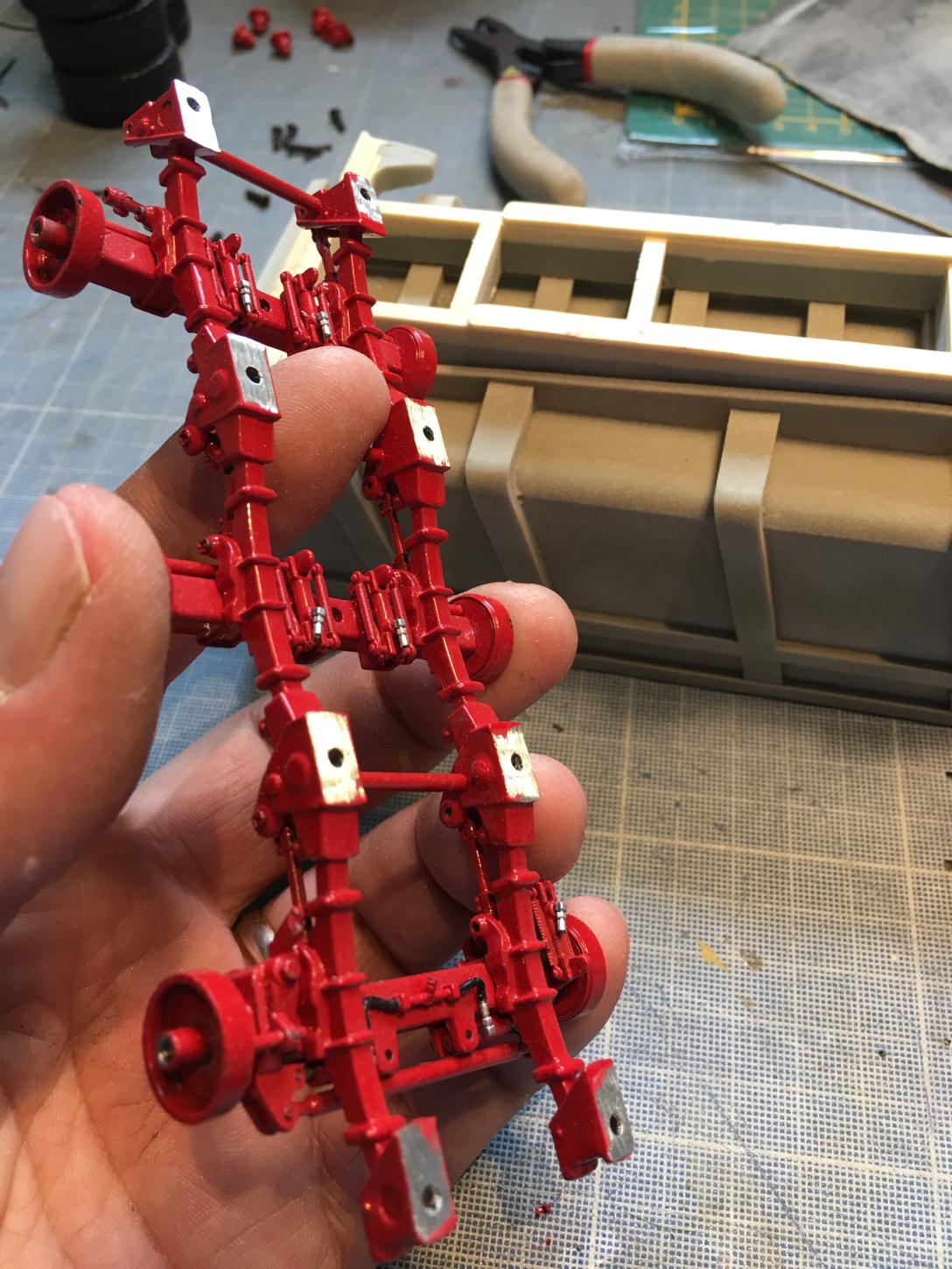

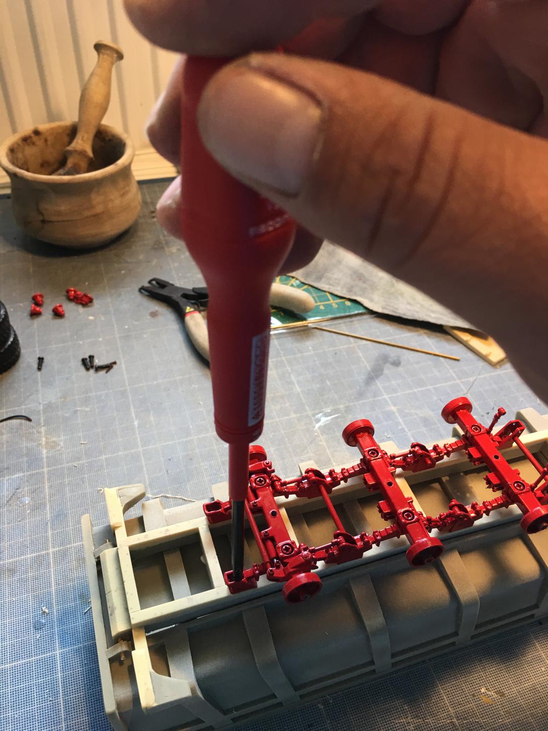

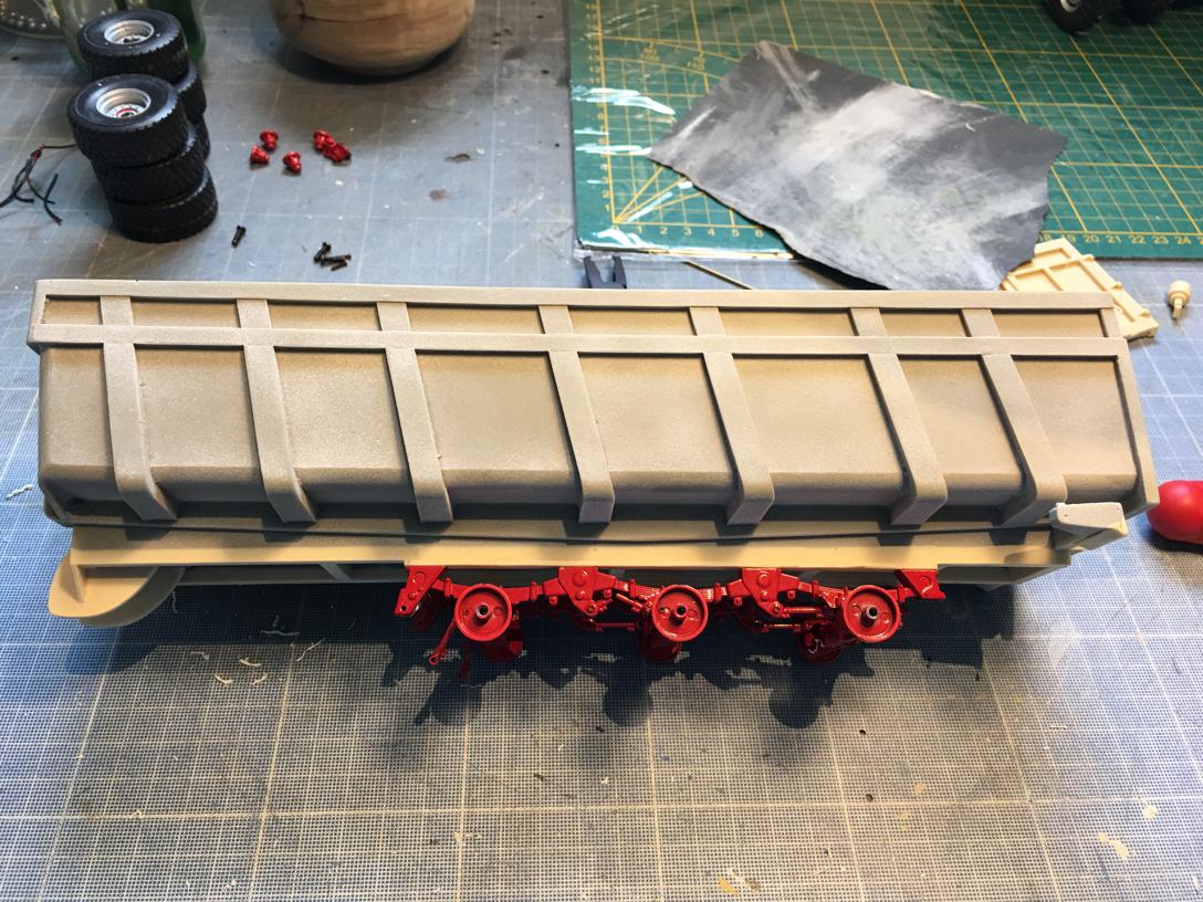

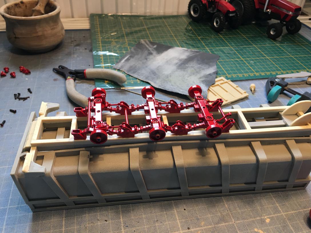

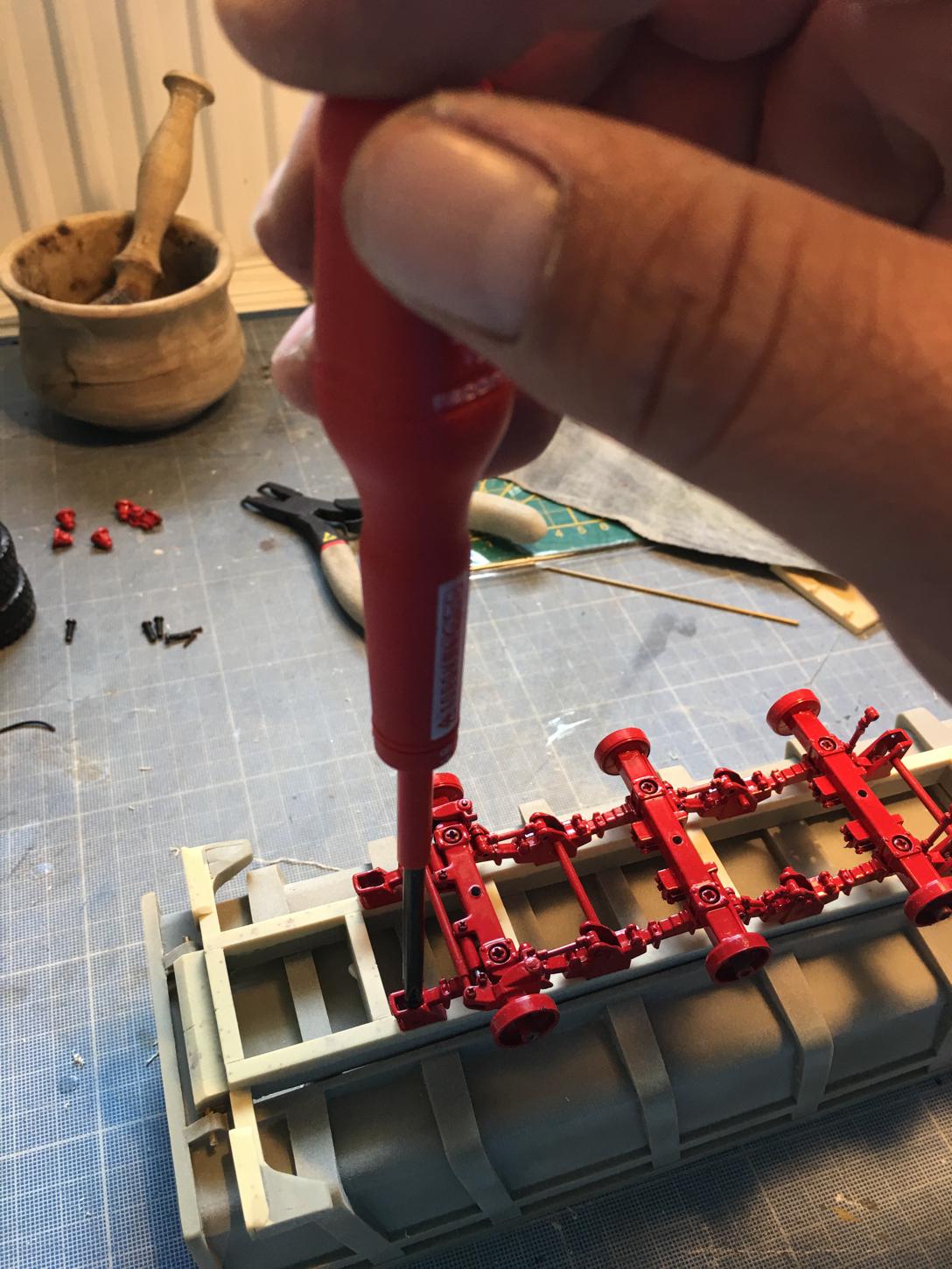

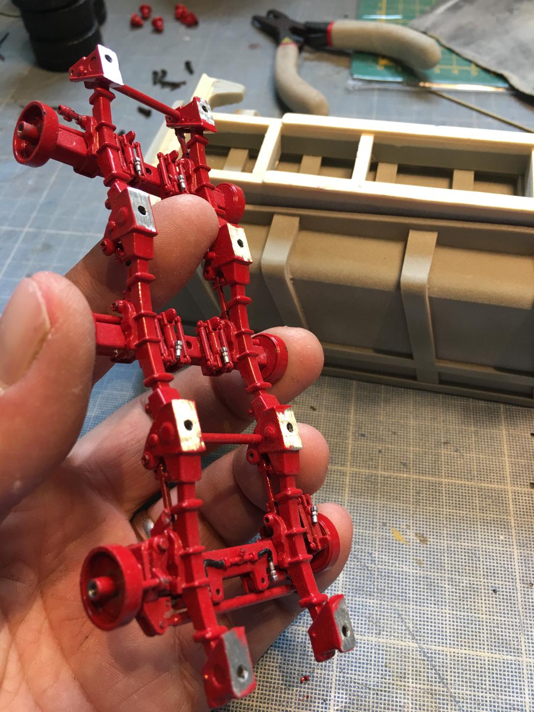

Ensuite on coupe les morceaux de résine à raz le chassis et ensuite il suffit de dévisser le tridem de la UH pour le remettre sur le chassis en résine en prenant garde de bien le placer au milieu de celui-ci, on perce au niveau des trous des vis pour ensuite les remettrent dans le chassis, donc percé pas trop gros pour que les vis tiennent toutes seuls, de mémoire c'était du 1,5mm :
Chassis demonté et reponsé
On perce
On revisse
à suivre .....

Alors voici la suite de l'histoire :

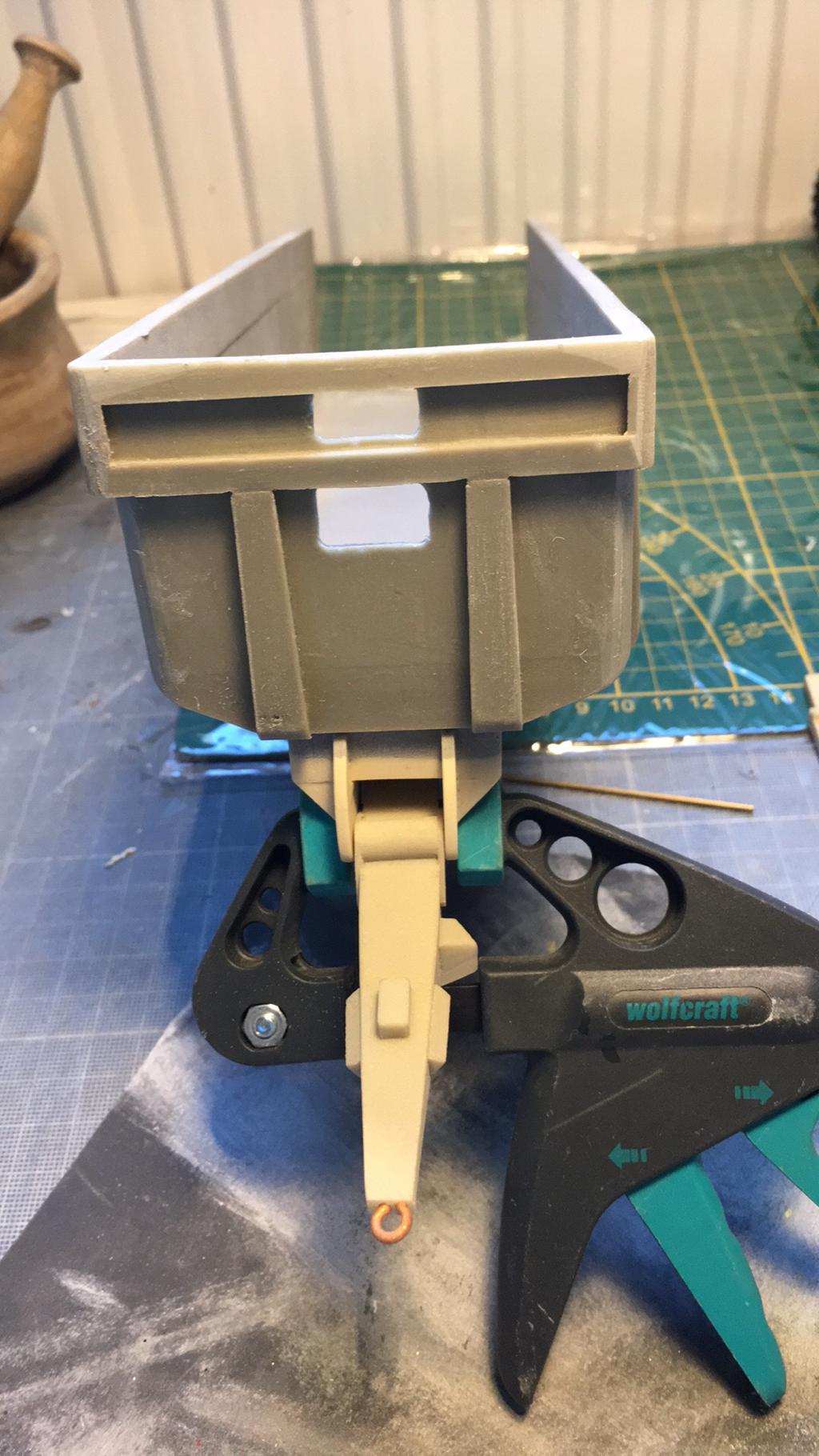

Montage de la flèche sur le châssis :

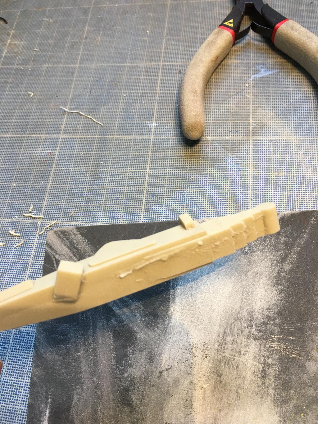

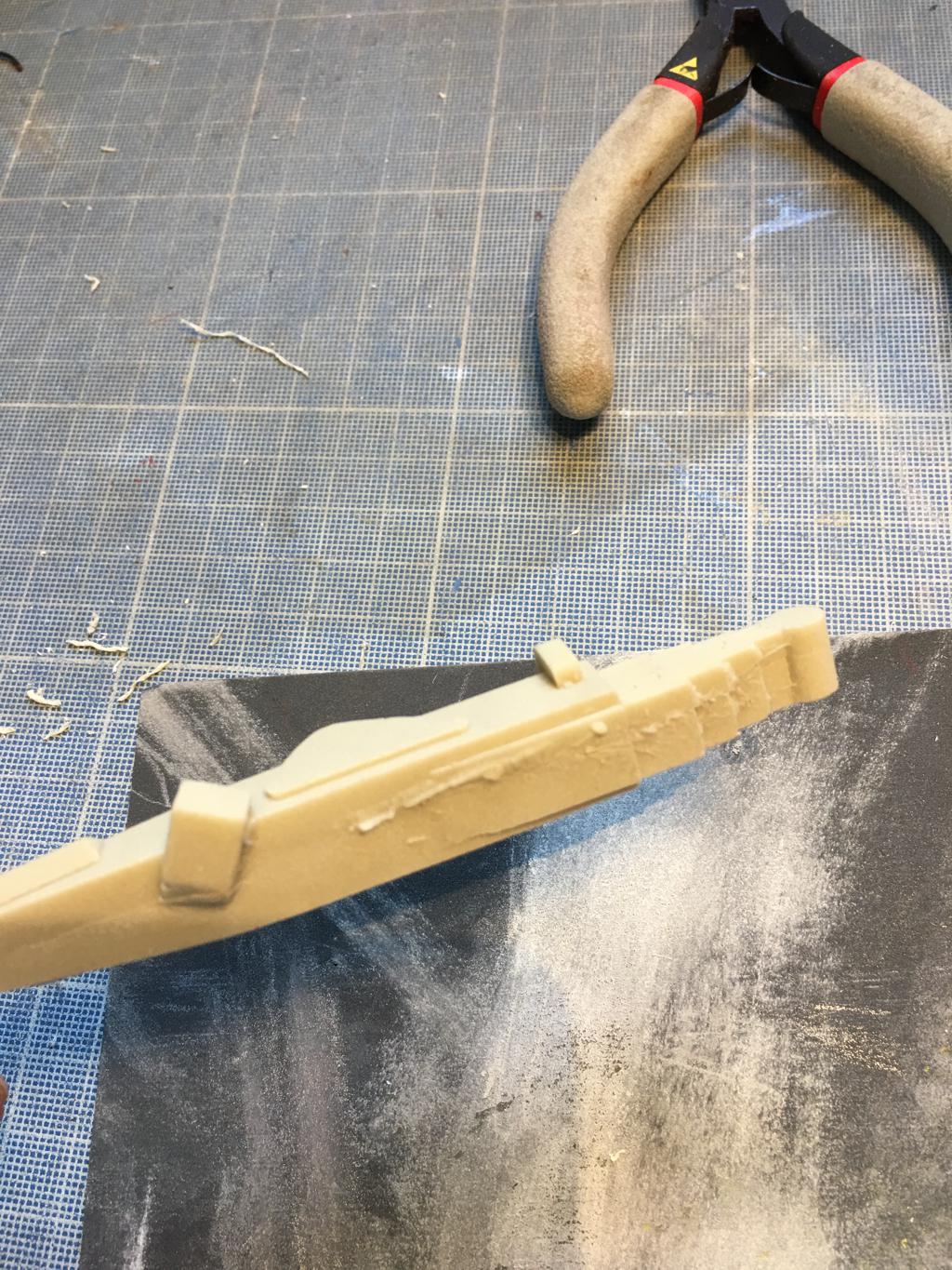

Avant tout chose il faut poncer le dessous de la flèche pour être plus propre ;)
Flèche

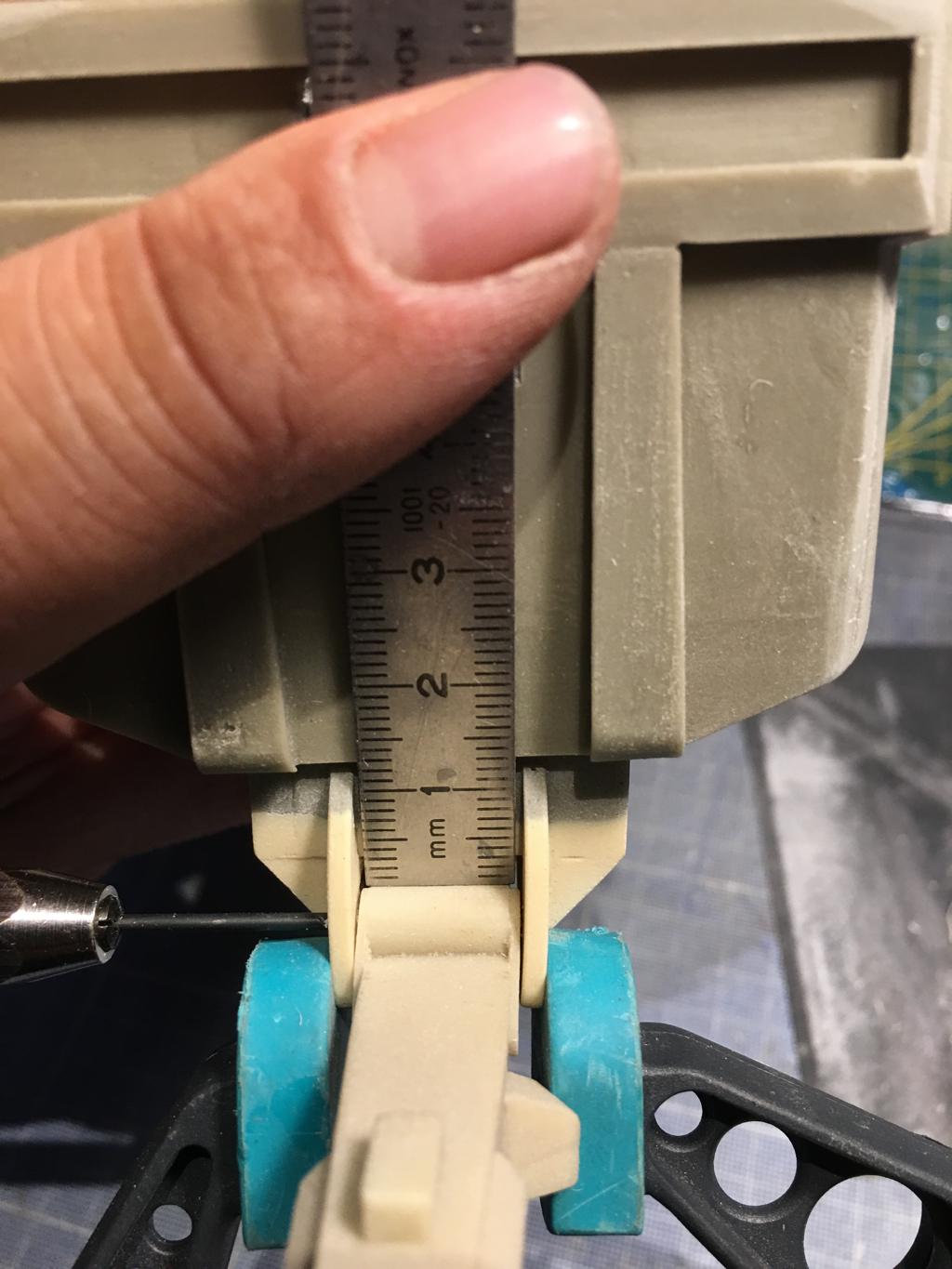

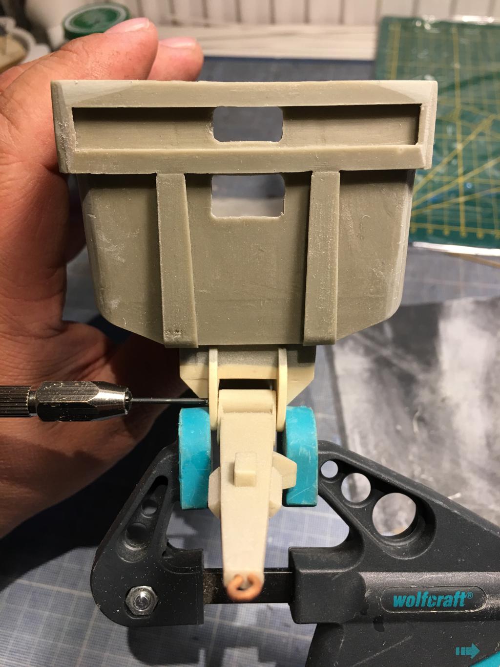

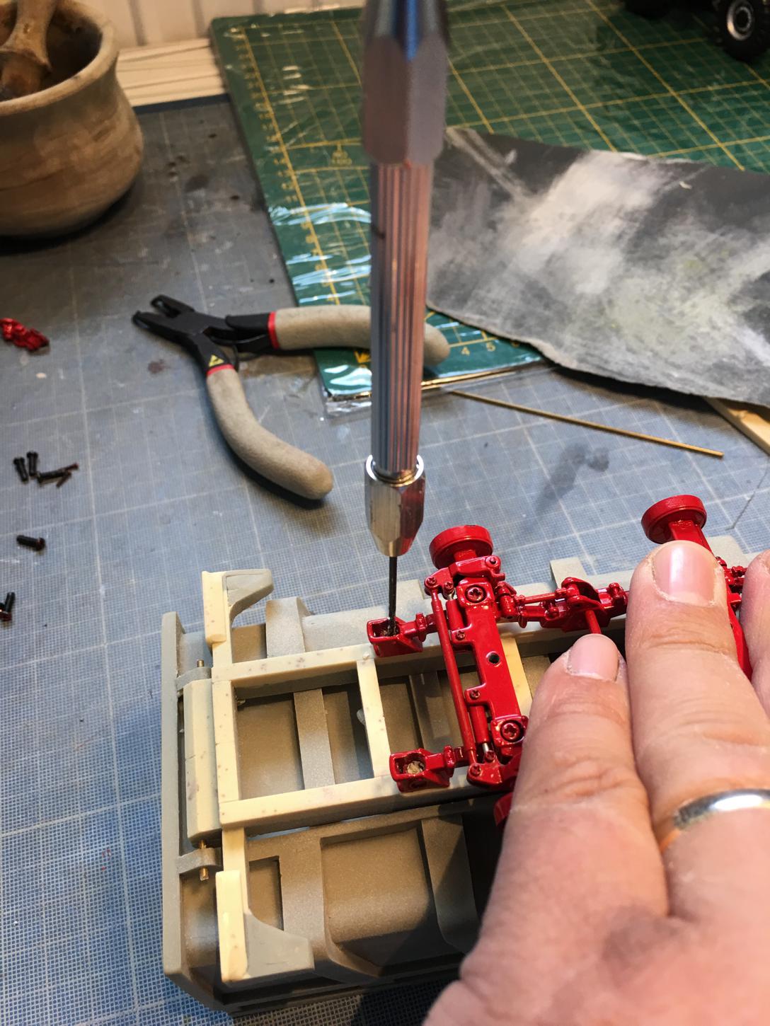

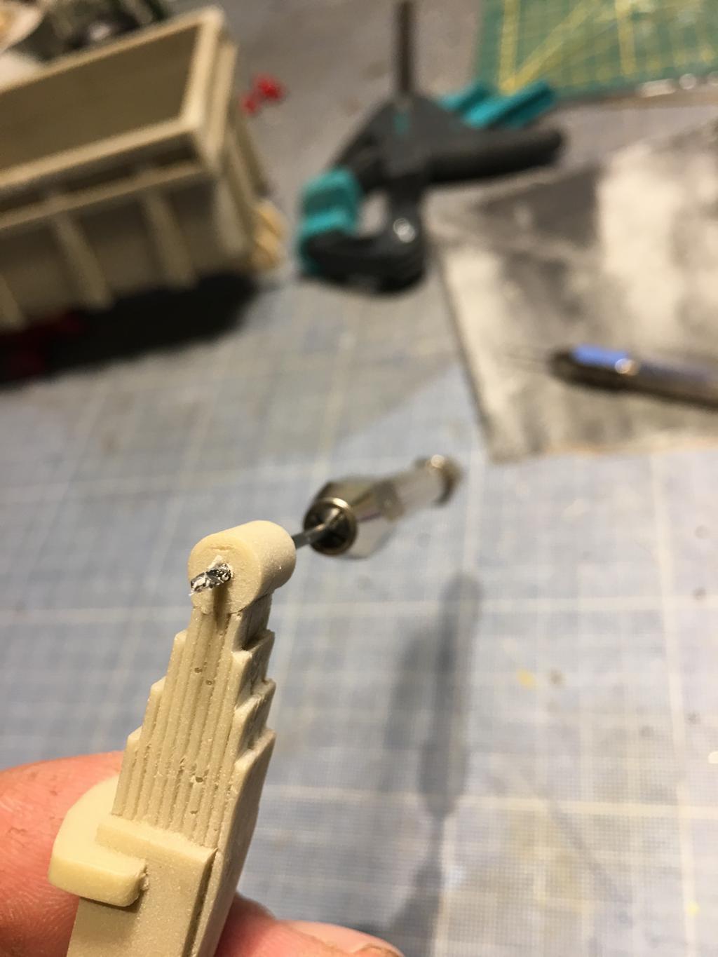

Trouver le meilleur positionnement et l'insérer comme il faut; ensuite serrer le tout pour avoir la meilleur position pour percé tout ça sans ce mettre de travers c'est la le point le plus délicat pour moi ! Après j'utilise un mini serre joint Wolfcraft c'est de la très bonne qualité ! Pour les perçage comme a mon habitude le mandrin manuel qui est mon meilleur ami :lol:
Positionnement
Mesure
Perçage

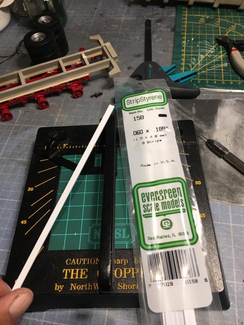

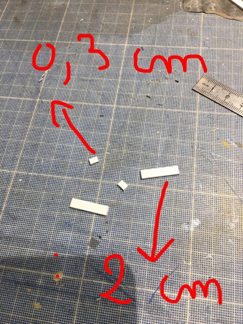

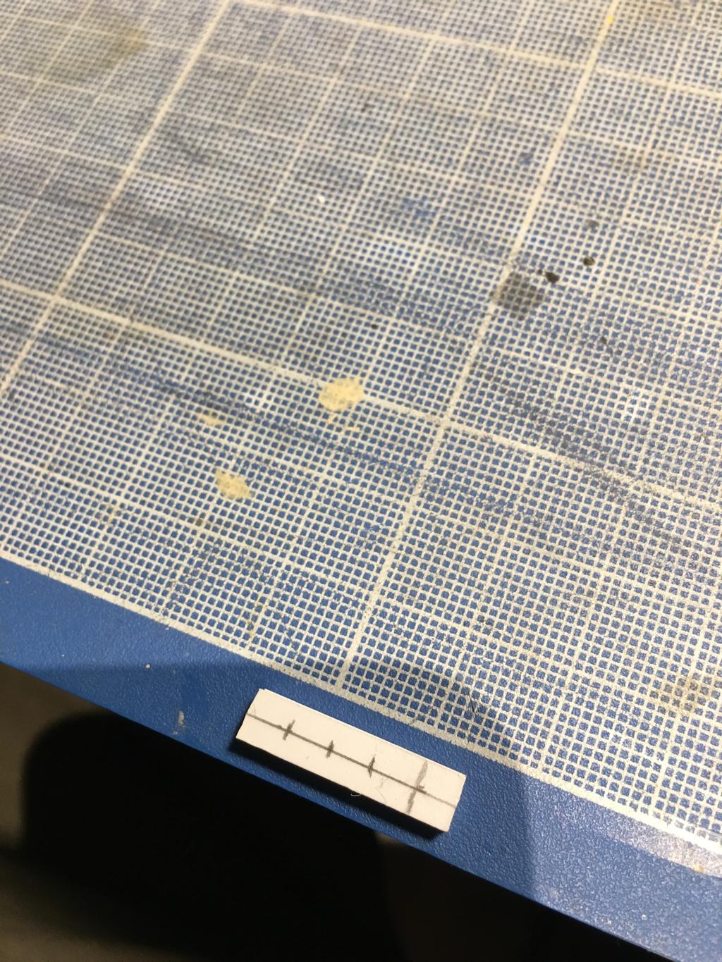

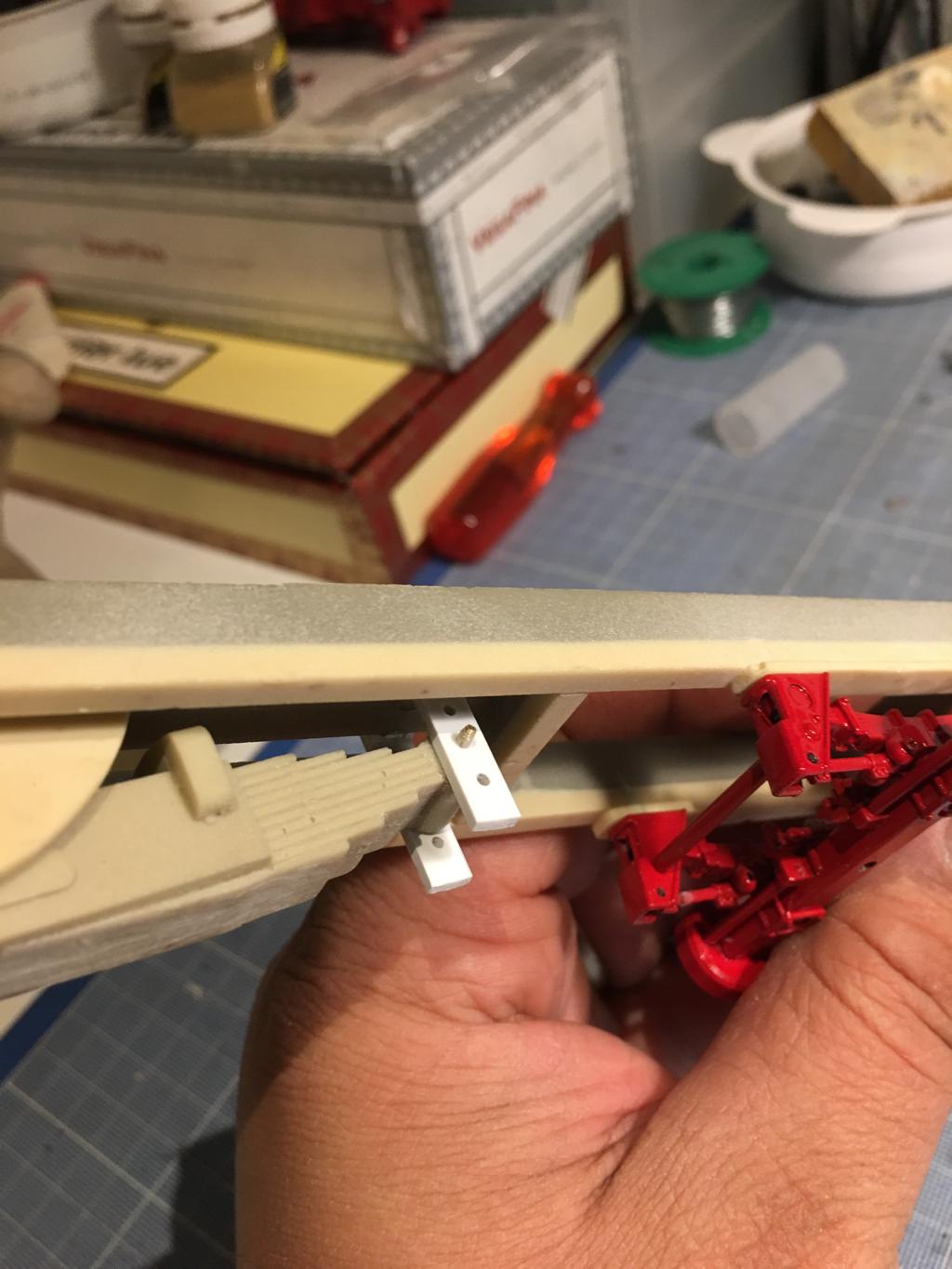

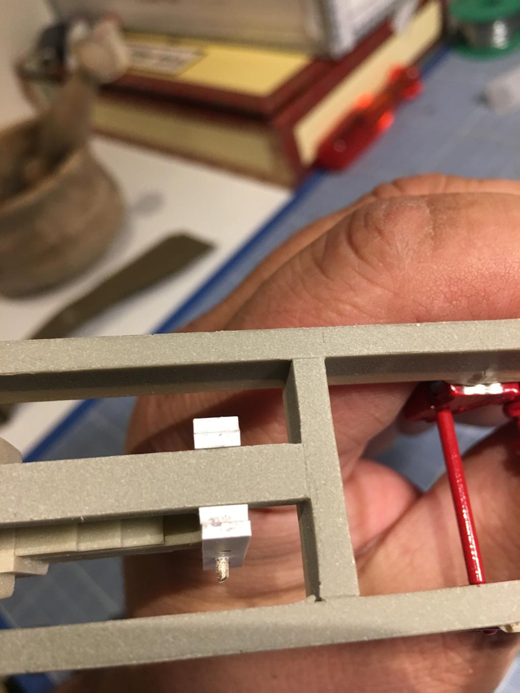

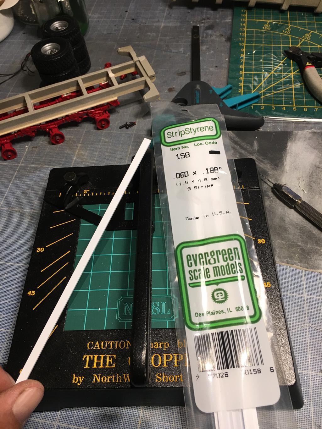

Pour un meilleur rendu vous pouvez fabriqué le maintien de flèche arrière en Evergreen moi j'ai pris la REF 158 pour une certaine solidité ;) Pour couper les Strip ou autre profilé Evergreen j'utilise un chopper un genre de guillotine très pratique et peu cher trouvé chez www.micro-modele.fr.
Strip
Mesure strip
Traçage
Perçage flèche arrière
Positionement
Vu 1
Voila pour la flèche ;)
