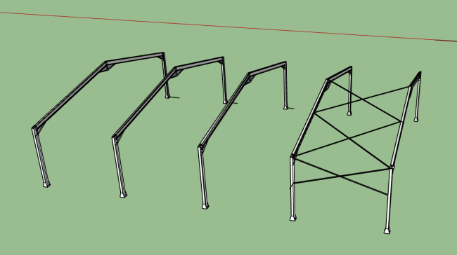

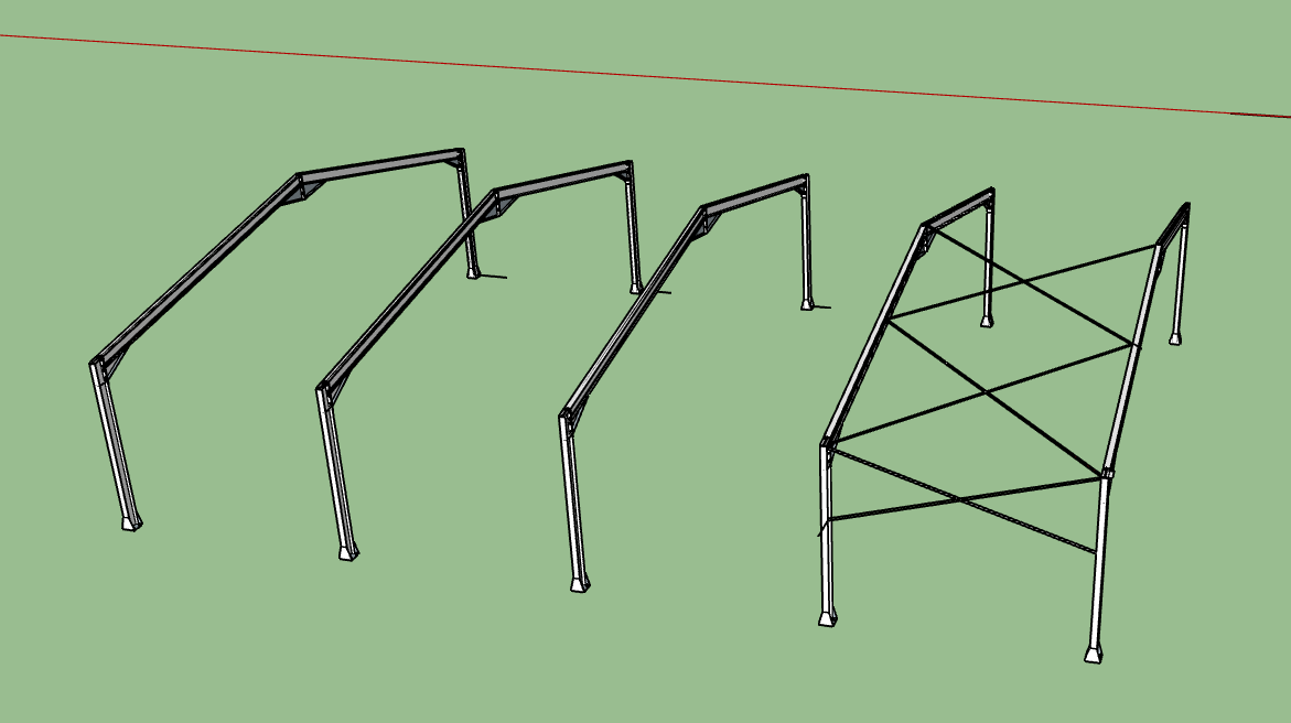

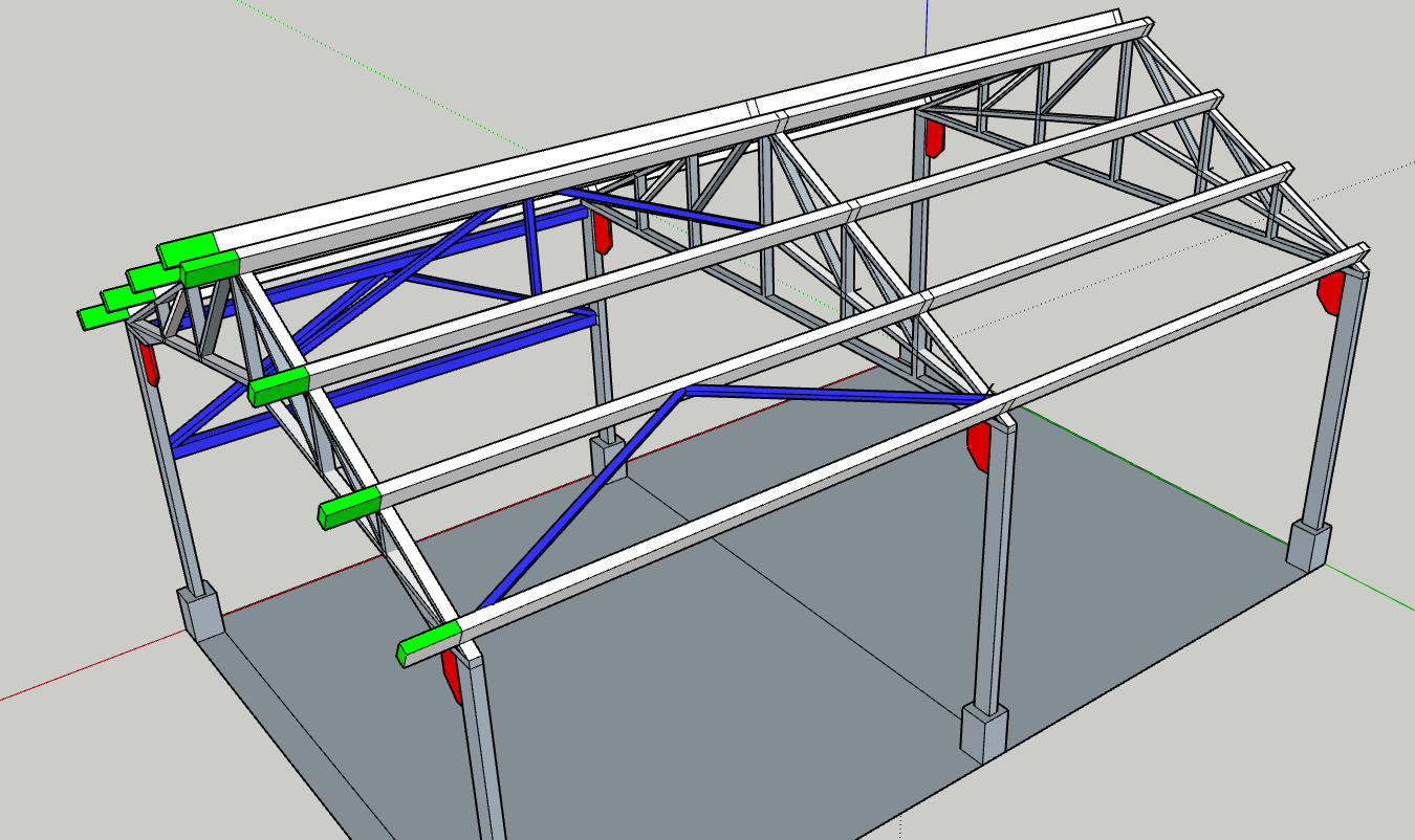

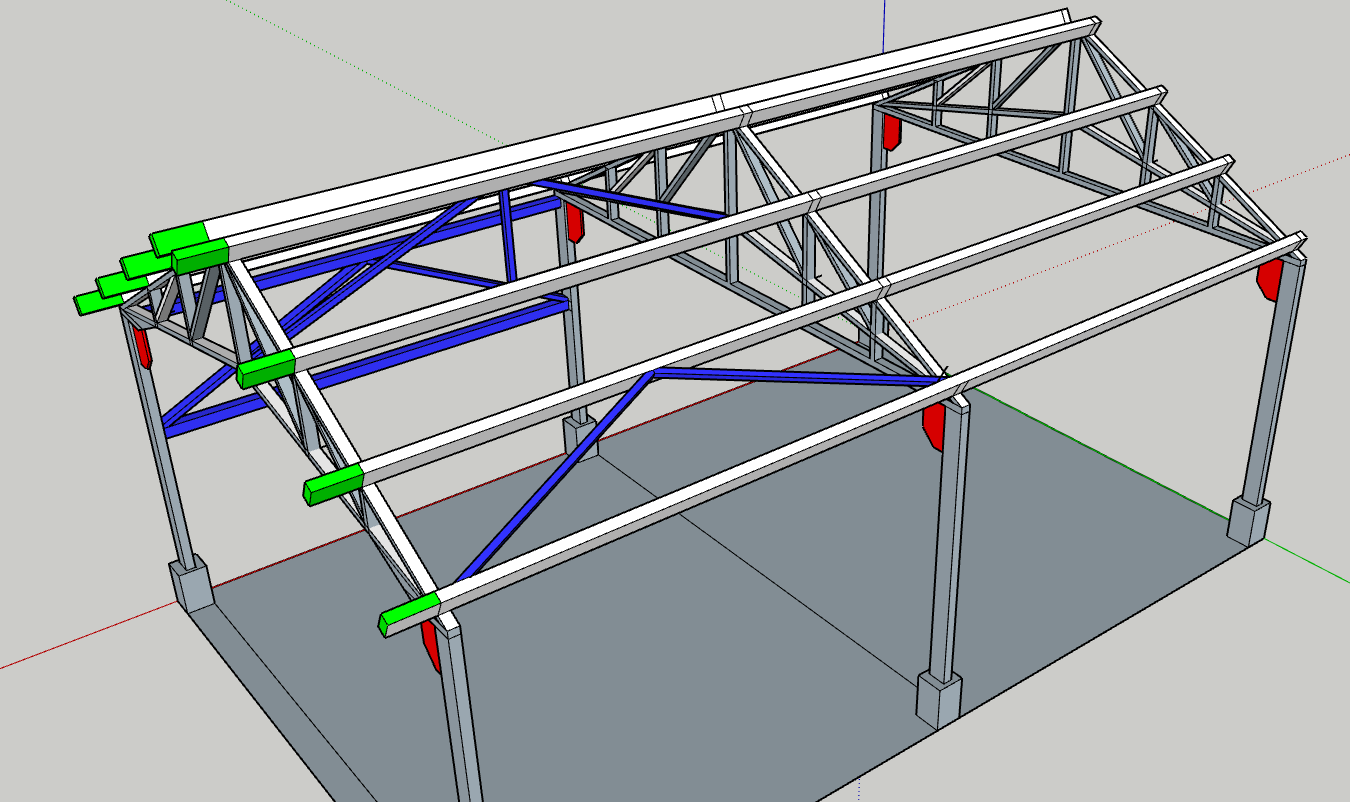

#12Pour les charpentes en lamellé collées pas trop de problèmes de portées , sauf les section qui sont énorme, des 200 x 800 a 1600/2000 dans les nœuds et coudes
assemblages par goussets métalliques

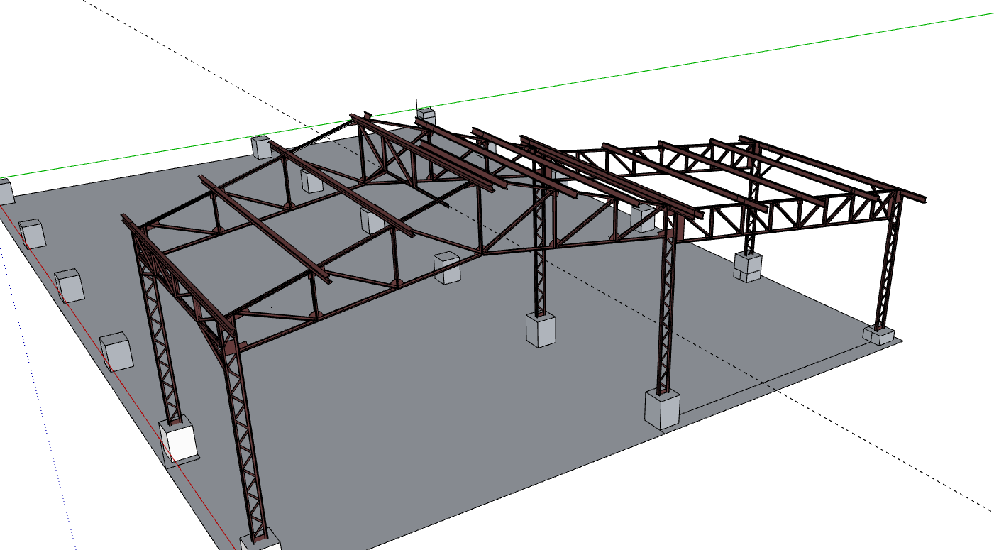

Pour les charpentes métalliques 2 types des années 50/60/70/80
les anciennes problème nécessite beaucoup de profils en cornières en styrene .moi je l'ai faite en bois de petite section 2 x 3 mm et une fois peinte en marron cela va bien et les nouvelles plus faciles a réaliser avec des portées entre ferme de 6 a 7 m suivant les sections des IPN des pannes, mini 120 de ht avec couvertures en toles
des renforts dans les angles des poteaux et arbalétriers ainsi qu'au faitage
pour toutes les charpentes , du moment que les contrevents sont posés pas de problèmes de resistances

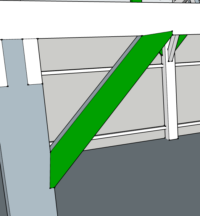

#13Pour les miniatures avec les charpentes en bois
je fais de petits assemblages simples, mi bois, embrèvements, cela permet de ne pas assembler a cul nu, la colle ne tient pas longtemps en bois de bout, un embrèvement et cela tient .
voici des embrèvements, 1 mm suffit a faire la butée, assemblages facile a faire, et la resistance est la, j'ai chargé 5 kg sur un petit hangar sans problème et sans casse
c'est plus resistant pour le transport
si vous avez des questions
pas de problèmes je vous réponds
a votre service
a votre service

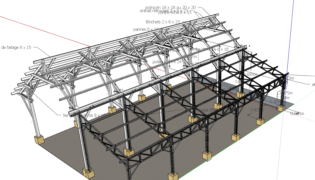

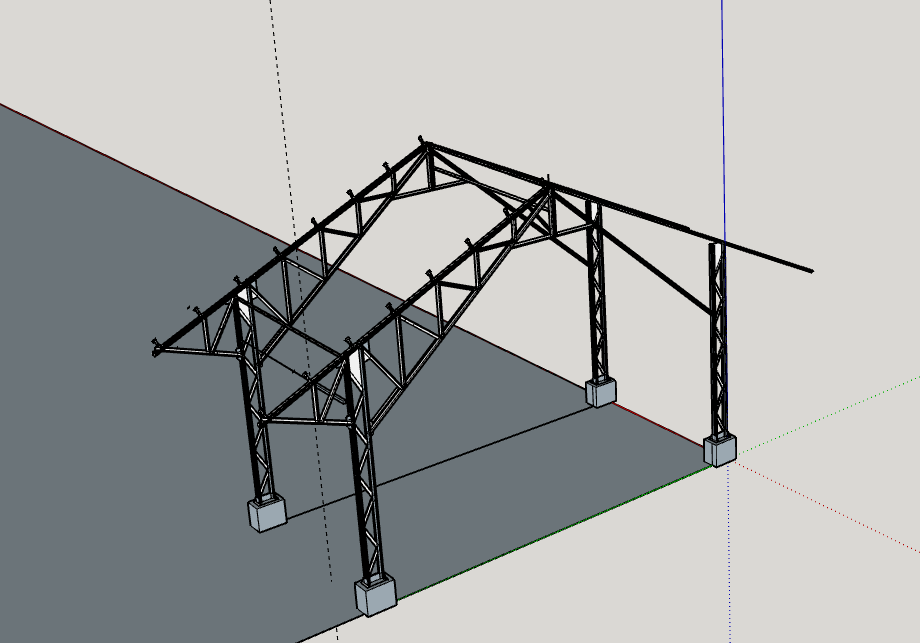

#15De rien, les plans ont été réalisés pour d'autres personnes qui réalisent des dioramas, ou bien pour mon plaisir personnel, Lorsque je vois une belle charpente ,( hangars ou autres ) qui sort de l'ordinaire, je photographie, je prends les mesures et je fais un plan en 3 D.
Si vous avez besoin de plans pas de problèmes.

#18Il y a les contrevents qui manquent qui me choque et les écharpes de portes ou de volets a l'envers :twisted: ;)

#19Il y a du boulot sur ce que tu nous montre

#20Merci, j'aime la charpente, cela a été mon métier pendant un bon moment, et lorsque je voie une charpente qui me plait , je la reproduit, rien que pour le plaisir, d'autres ont été faite suivant les demandes de personnes désirants faire un diorama.
