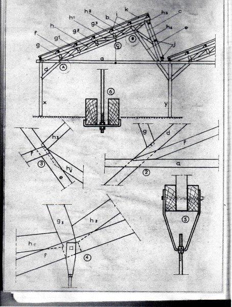

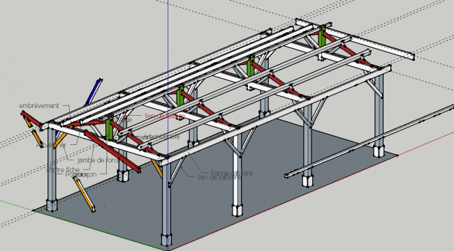

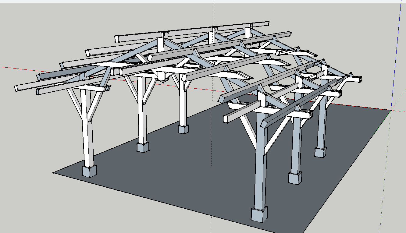

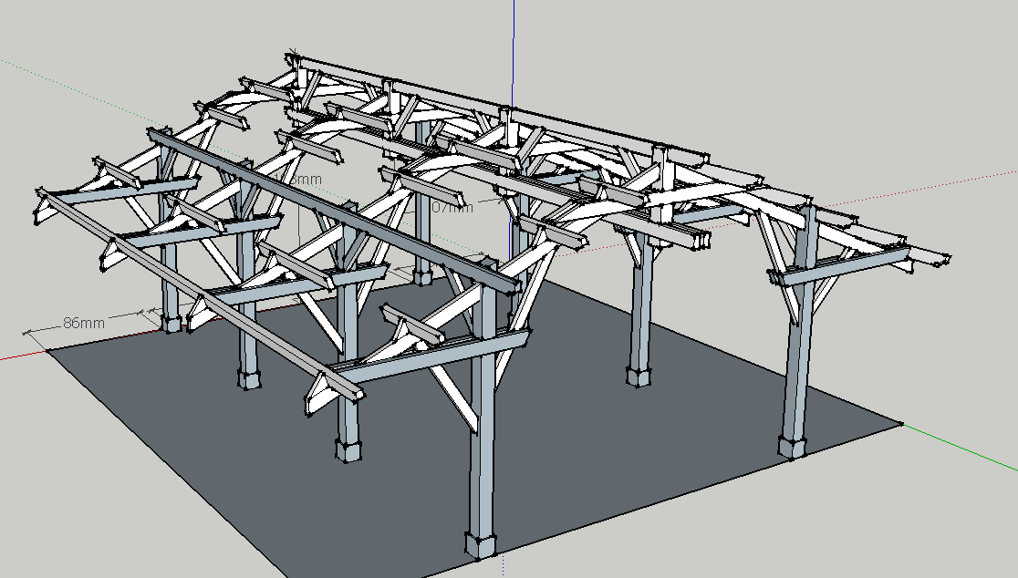

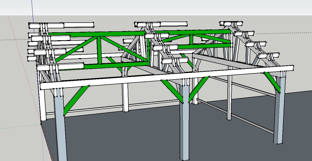

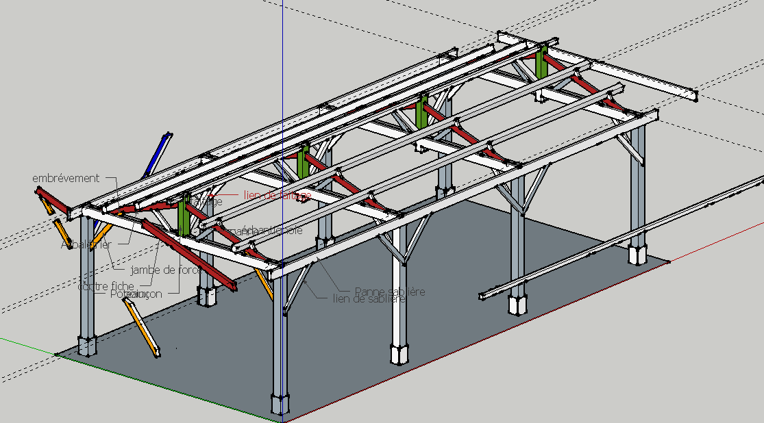

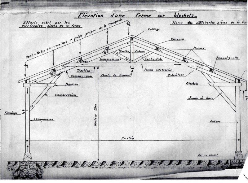

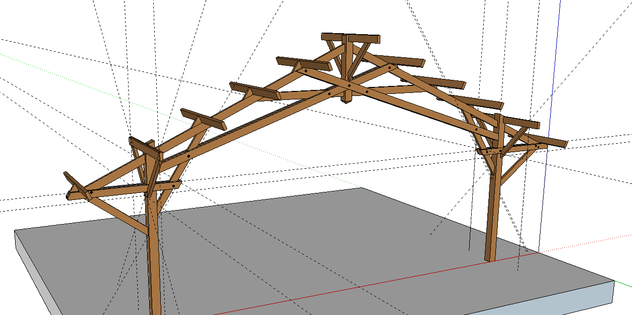

Si cela vous intéresse voici un plan d'une ferme avec les termes des éléments de charpente, bois ou métal les noms sont identiques , cela permet de parler de la même chose
je vous ressort les cours des années 60
Les potelets, jambe de force, contre fiche etc, ne sont pas placés au hasard ils sont placé sous une charge ( panne, faitage , poutre) pour répartir la charge sur l'ensemble de la charpente.
Toutes charpentes doit avoir des triangles c'est la seule figure géométrique qui est indéformable.

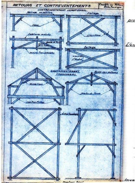

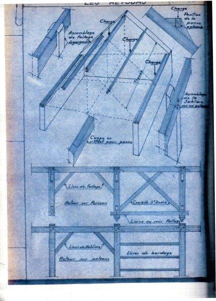

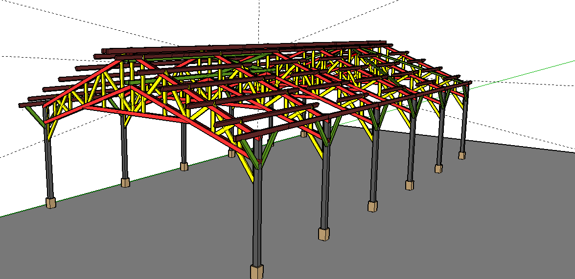

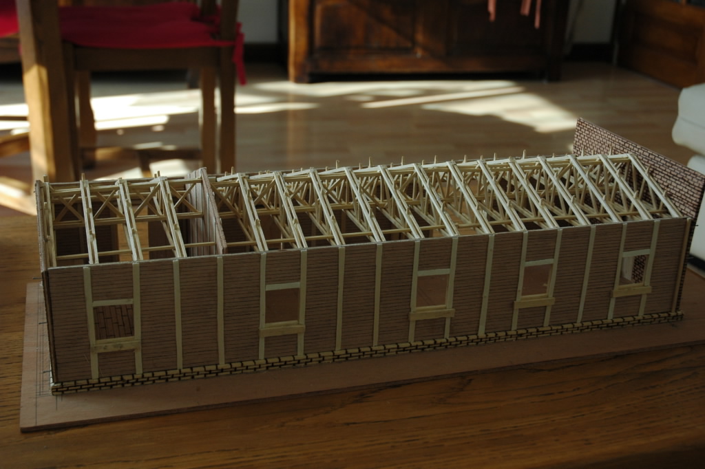

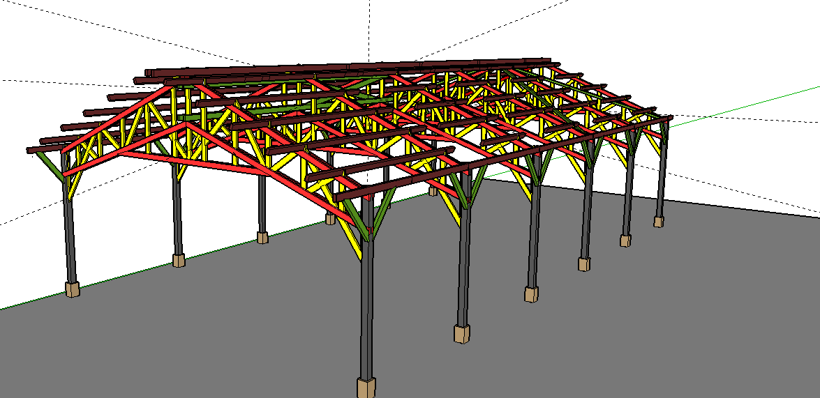

Une ferme est composé de plusieurs triangles ce qui la rend rigide. ça c'est pour la rigidifier dans ce sens la, dans l'autre sens ( la longueur du bâtiment/ouvrage) c'est ce que l'on appel des contrevents, ( qui sont souvent oublier dans la réalisation des dioramas )

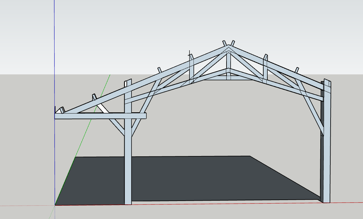

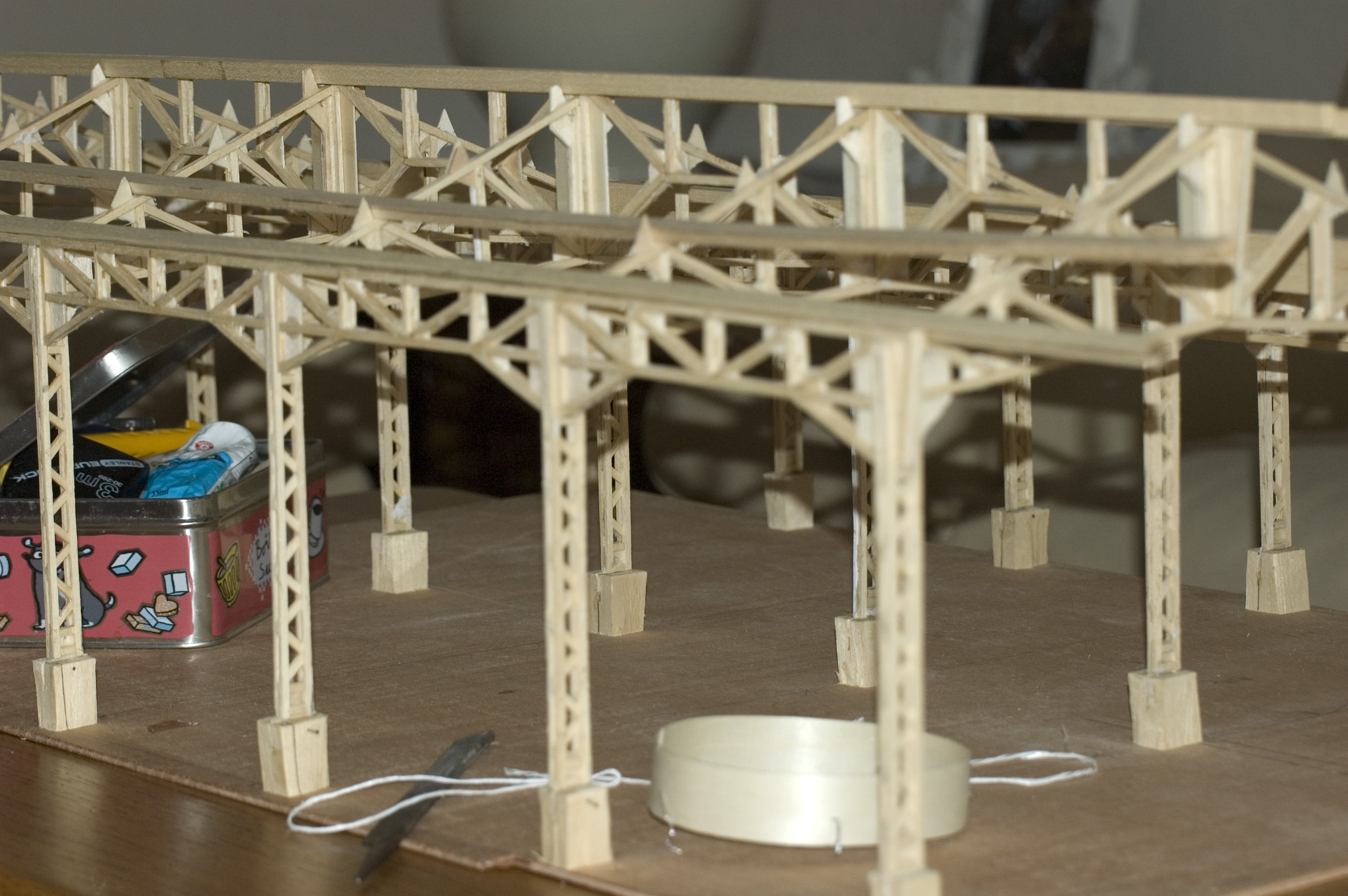

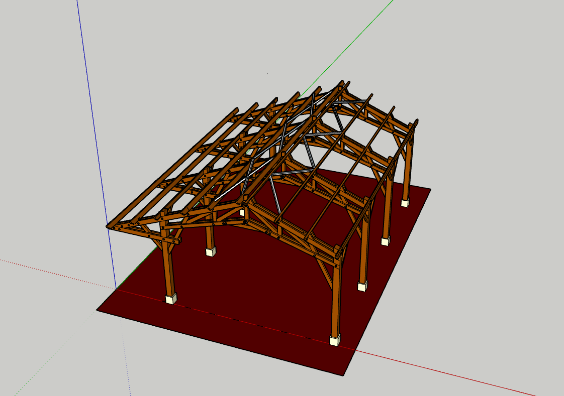

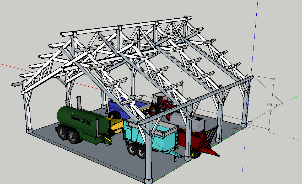

Voila quelques types de contrevents

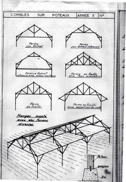

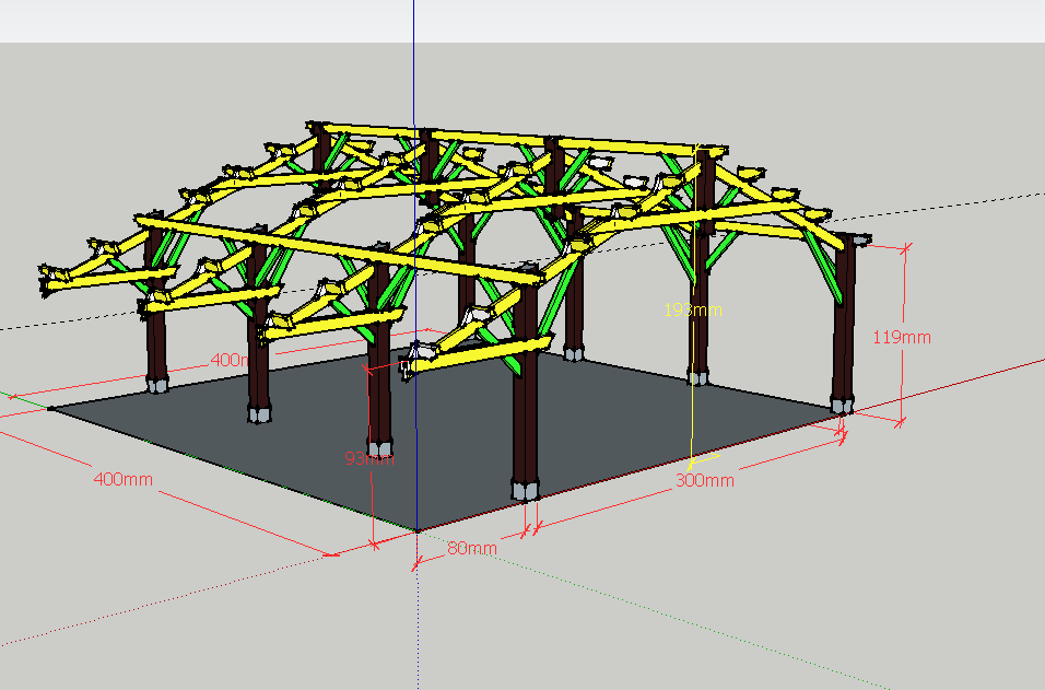

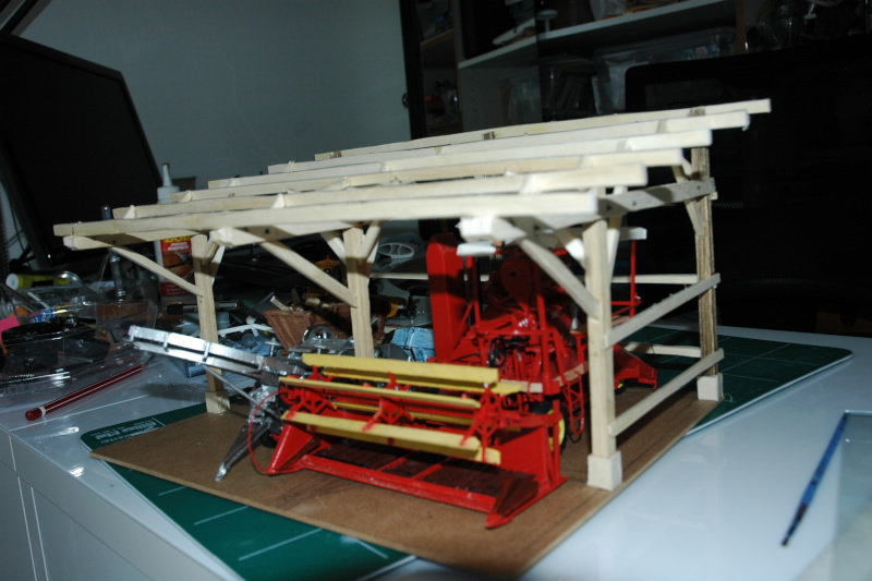

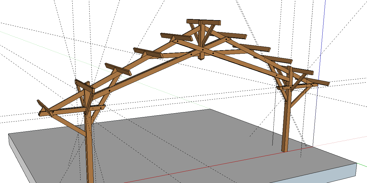

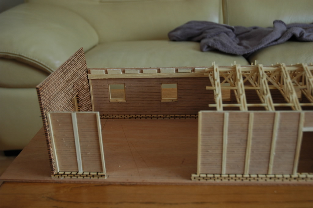

Quelques modèles de charpentes
[attachment=0]Charpente 002.jpg[/attachment][attachment=1]Charpente 004.jpg[/attachment][attachment=2]Charpente 003.jpg[/attachment]
la suite un peu plus tard ;)
Charpente 005.jpg (81.79 Kio) Vu 11409 fois
Charpente 006.jpg (61.46 Kio) Vu 11409 fois
Charpente 003.jpg (64.33 Kio) Vu 11409 fois
Charpente 004.jpg (62.8 Kio) Vu 11409 fois
Charpente 002.jpg (74.93 Kio) Vu 11409 fois

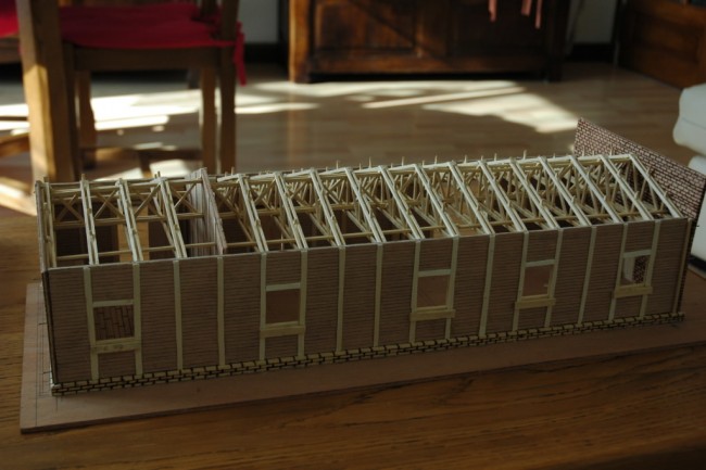

c'est pour ça que je mets des conseils pour qui les veut , il y a des dioramas avec des miniatures formidables , des décors a en rester la bouche ouverte ;) et des charpentes bof.
en tant que charpentier cela me gêne de voir ces réalisations , désolé.

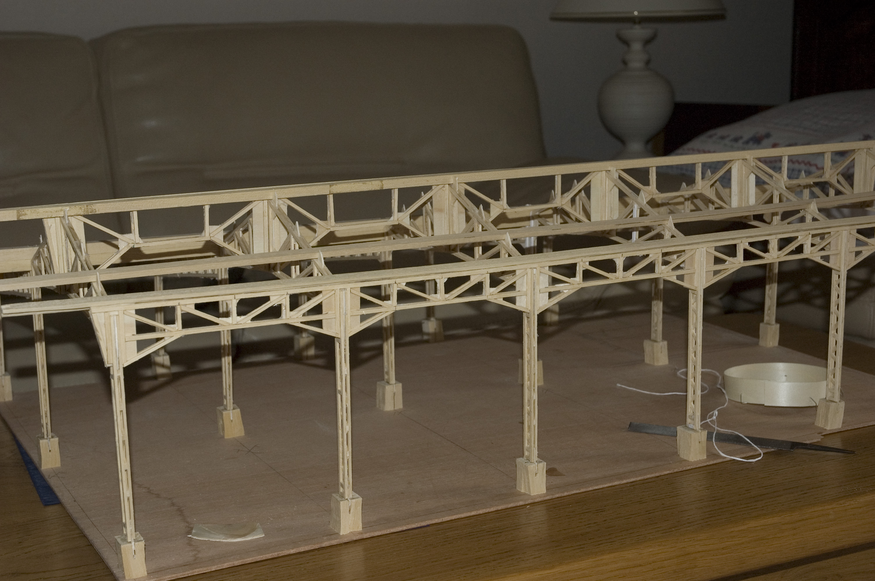

la charpente métallique, la triangulée années 60/70/80 assemblages par goussets et rivets avec des profils cornières, T , etc
et celle que l'on voie maintenant avec les profils normalisés comme les IPN, les U, avantage bonne portée et faible encombrement

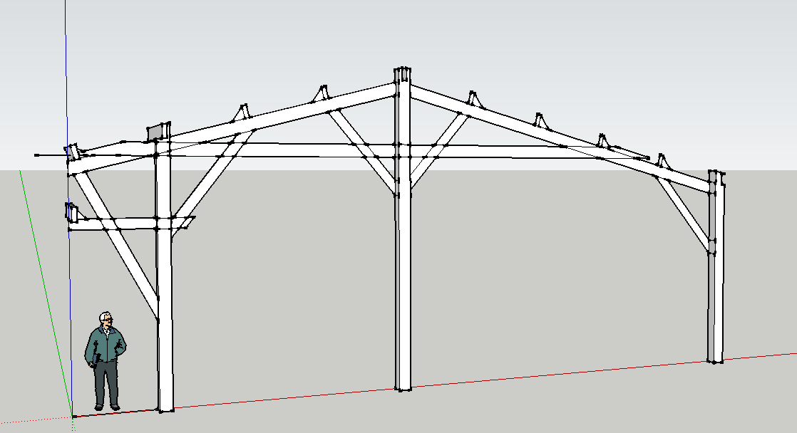

les madriers en 100 x 300 portées maxi 6.50m ( si vous laissez un madrier en appui sans charge, il flambe ( cintre) rien que par son poids au bout de 1 mois
alors les portées comme sur certain diorama avec des portées de 10 m :lol: ce n'est pas possible , sur un dio oui mais en réel non, sauf si vous mettez des sections de lamellées collés.

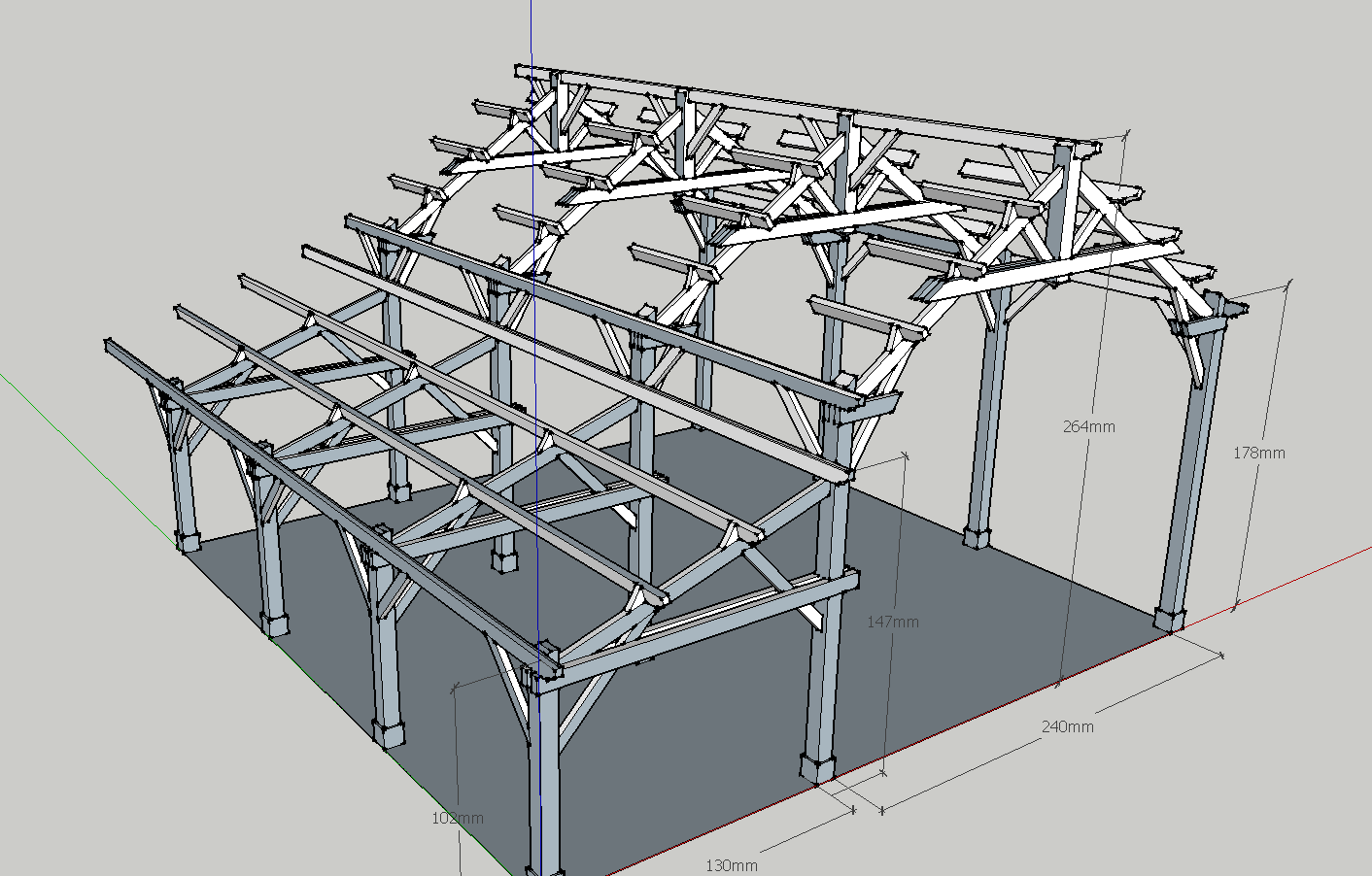

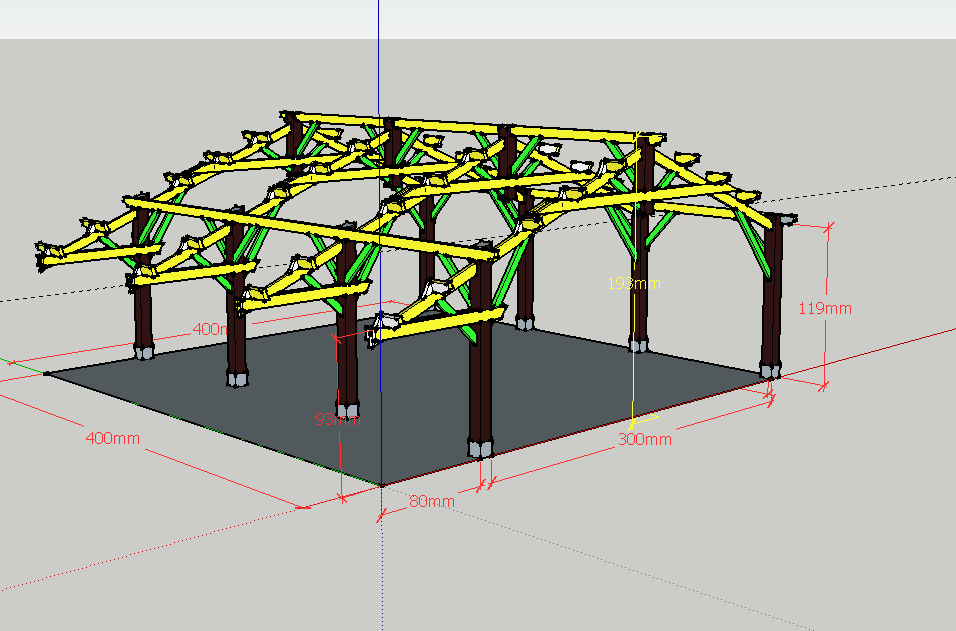

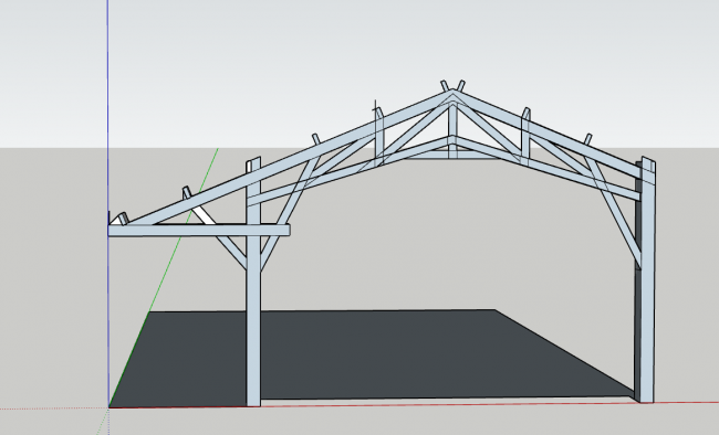

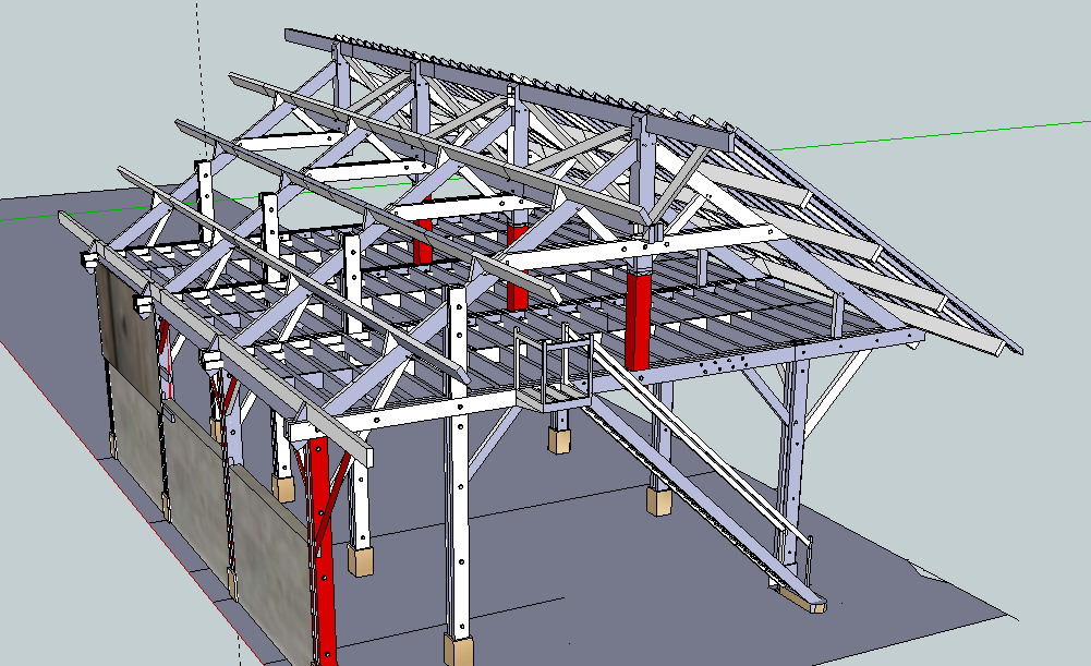

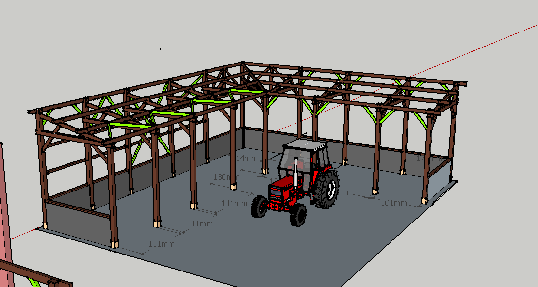

quelques exemples de charpentes traditionnelles
