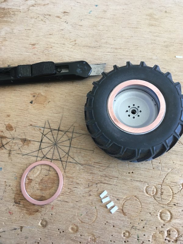

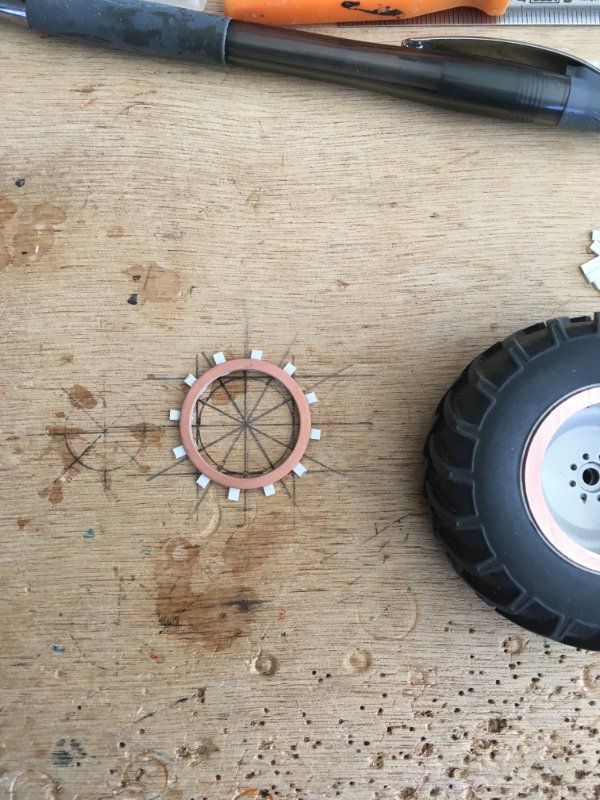

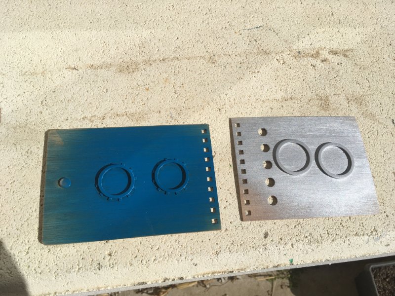

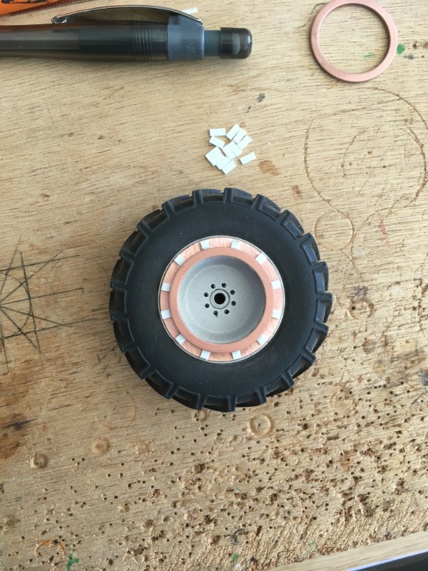

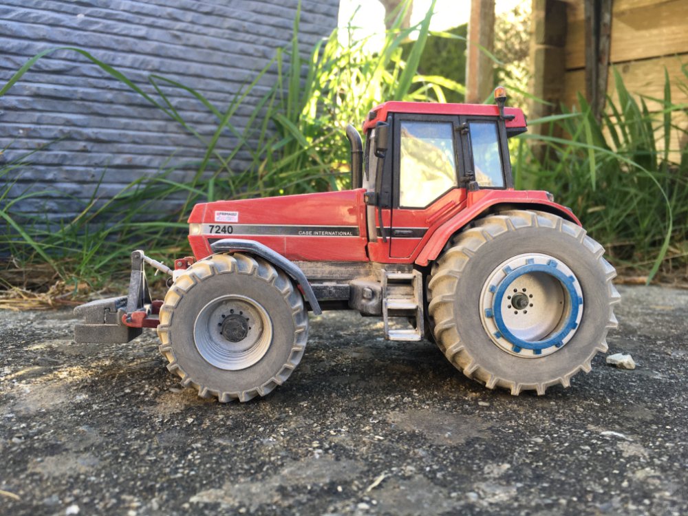

Ensuite je travaille avec des joints cuivre. Il faut trouver 2 diamètres différents, 1 que l'on va mettre sur le bord de la jante, et un qui va faire le barillet. J'achète le kit Artisan32 maisje n'utilise pas le barillet fourni car je le trouve trop épais. J'ai tracé un cercle sur ma planche, pour pouvoir placer les pattes à la bonne distance

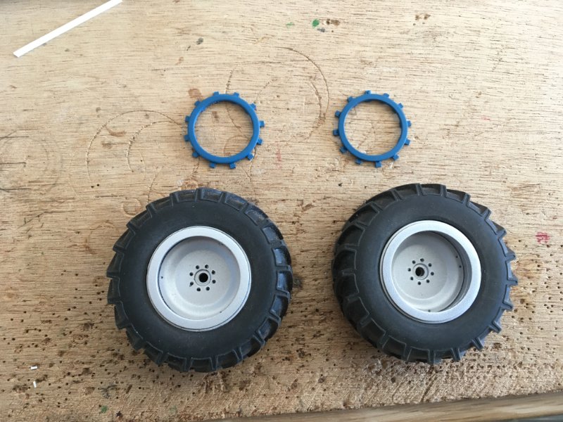

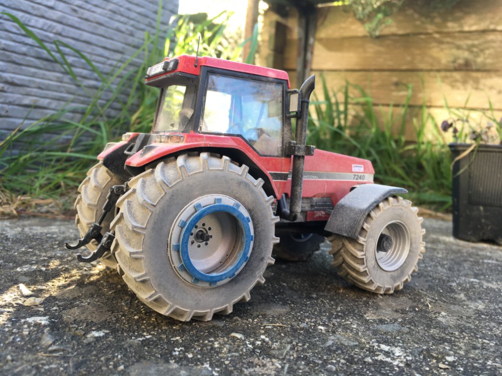

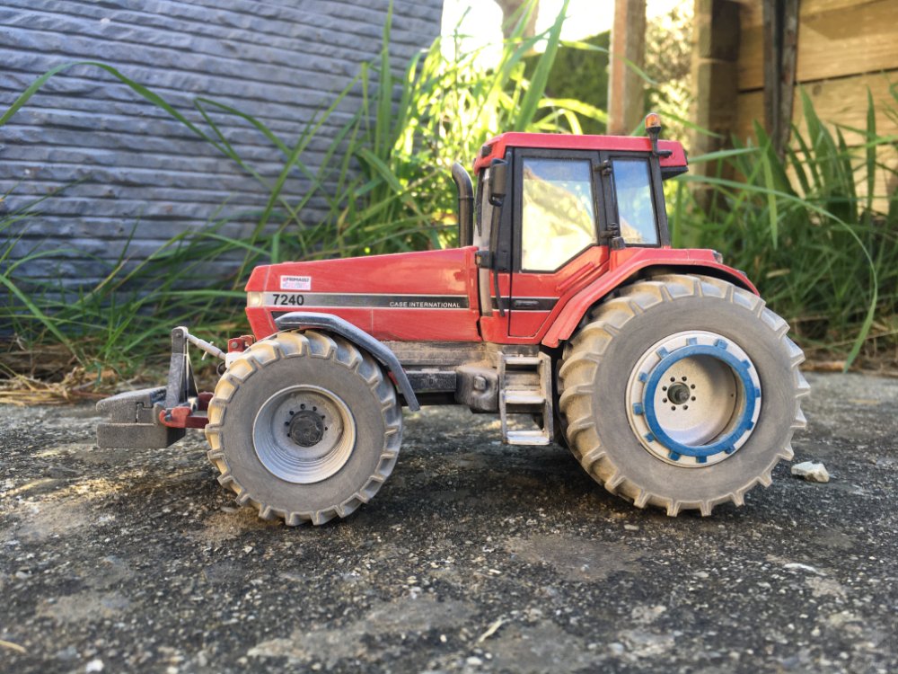

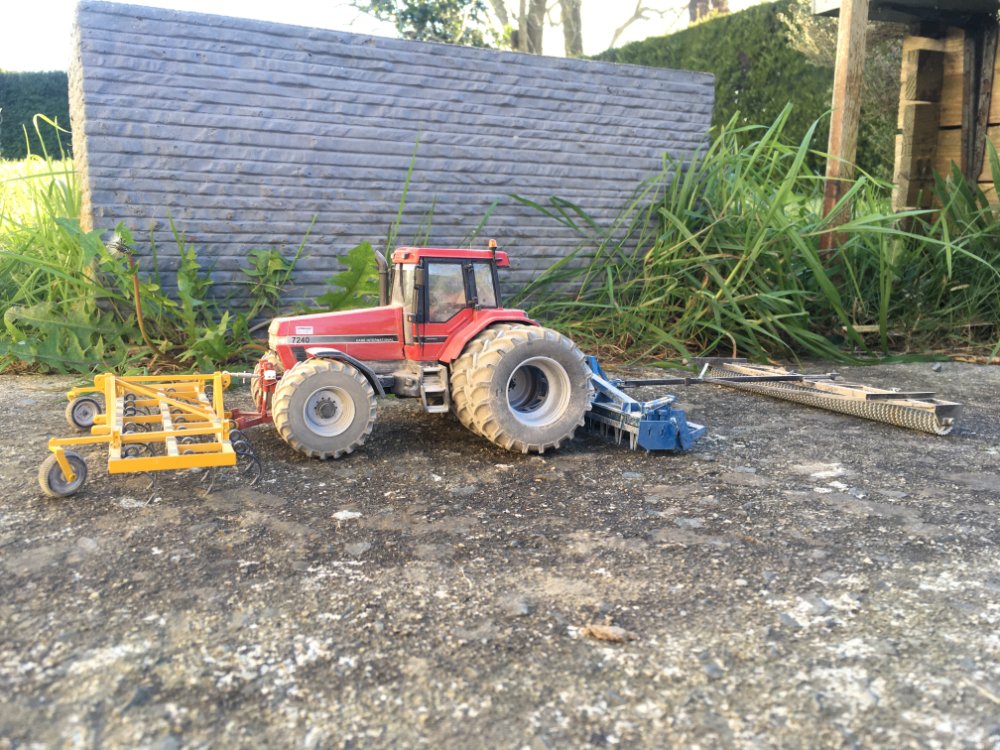

Ensuite on passe à la peinture, puis on colle le tout sur le tracteur. Côté jumelage, je colle un joint cuivre ou plusieurs suivant l'écartement que l'on veut entre les roues. Je colle la flasque Artisan 32 dessus et c'est bon.
