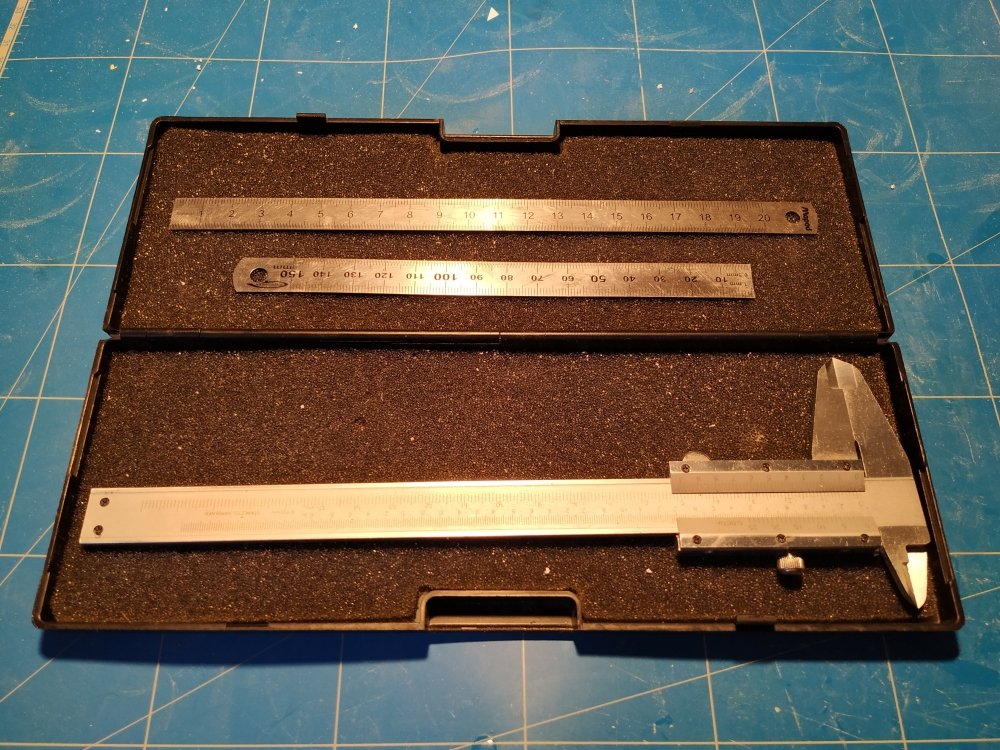

Le pied à coulisse et les réglets:
Le pied à coulisse est pour moi obligatoire pour vérifier les côtes des pièces, un réglet ne permet pas d'avoir une précision suffisante, notamment pour mesurer les diamètres de forets.

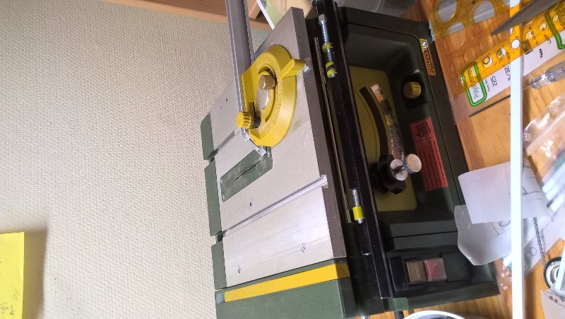

Scie circulaire PROXXON KS 230
Prix : 100-120€
Petite scie circulaire permettant de faire du débit de profilé en balsa ou evergreen de 7mm maximum d'épaisseur. Particulièrement pratique avec sa règle de butée qui permet de faire plusieurs fois la même pièce avec une précision au 1/10ème. Penser à acheter un disque à denture fine pour améliorer la qualité de coupe.
Avantage:
-Précision sur la longueur de coupe une fois réglée convenablement grâce à la règle de butée et le rapporteur
-Entretien : je suis toujours à mon premier disque en 3 ans de travail malgré des séries fréquentes de 100 pièces. Le disque est entraîné par une courroie qui vieillit visiblement bien si l'on n'est pas un brutor.
-possibilité de brancher un aspirateur pour évacuer les copeaux
-facilement transportable
-Découpe précise de 0 à 30° avec les accessoires fournis
Inconvénients :
-Prix, pour quelqu'un qui bricole peu
-taille de la table limitée et réglette limitée à 60mm environ, ce qui demande à faire des montages de butée ou des supports pour les séries de pièces plus longues.
-nécessite des supports ou gabarits pour les pièces avec angles de plus de 45°
-Bruit, je recommande le port de bouchons pour une utilisation prolongée
-Peu adapté pour refendre des feuilles sur de grandes longueurs
-Hauteur de coupe de maxi 7mm
-A la découpe d'evergreen, celui ci à tendance à légèrement fondre.

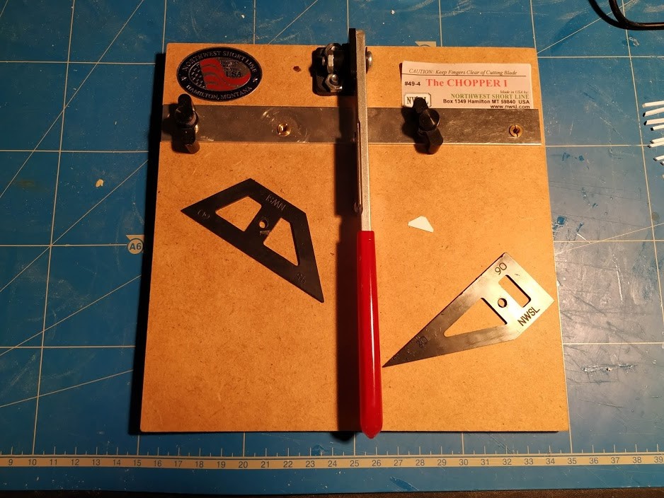

Massicot "The chopper 1"
Prix : 30€ pour la version présentée
Permet de débiter des profilés plats ou de dimensions inférieures à 1mm environ.
Avantages:
-Rapide
-Pratiques pour les pièces fines avec de nombreuses faces (cf pièce blanche sur la photo)
Inconvénients:
-longueur max limitée par la longueur de la plaque support. Je pense fixer le mien sur une planche de 35cm de long (la version the chopper 2 possède une planche plus longue, mais le prix ! :-O)
-la découpe peut écraser les bords
-un trou se forme sous la lame et dégrade la qualité de coupe (je remplis ce trou de colle toutes le 2h de découpe environ
-guidage de la lame gauche droite moyen qui fait que les pièces peuvent être de dimensions légèrement différentes (précision de 2/10 èmes environ)

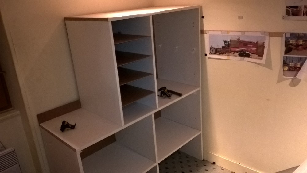

#6Moi j'ai commencé à réorganiser mon atelier cet automne avec la création d'un meuble (60cm de profondeur) et de tiroirs pour l'evergreen dans un petit placard de récup.
Je possède aussi une scie proxxon mais un peu plus grosse que celle de Quentin. Très pratique pour les coupe en biseaux.

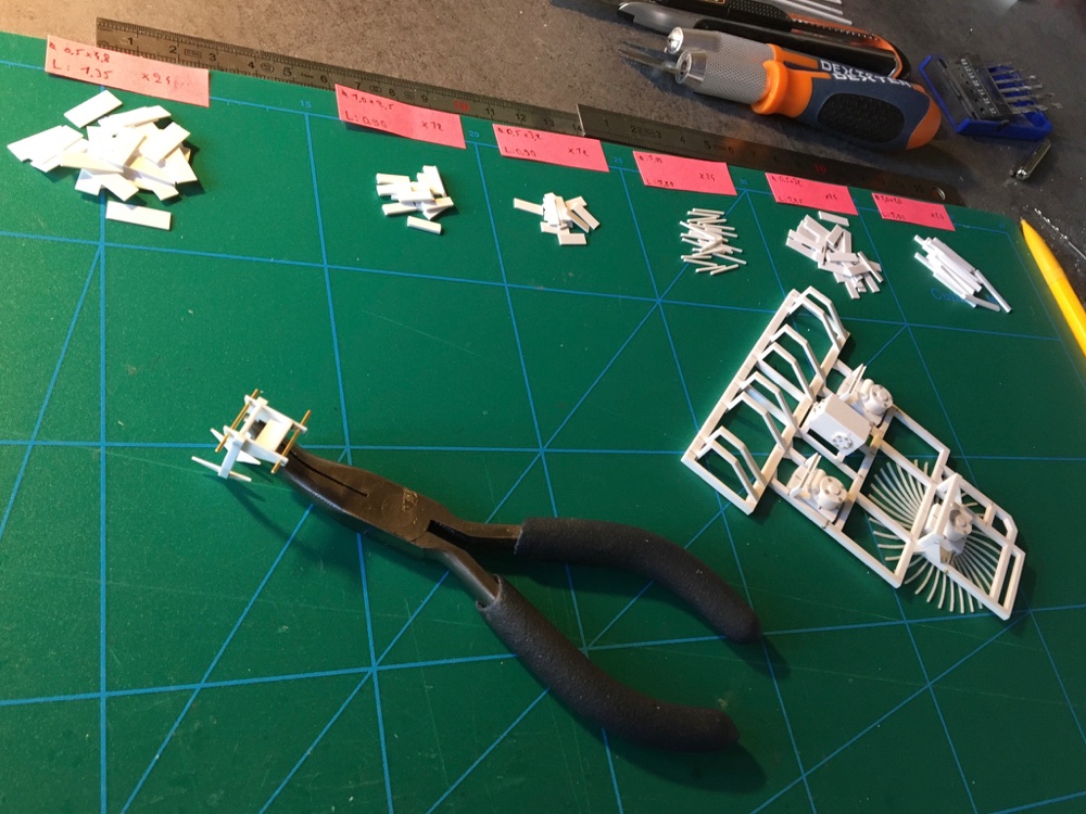

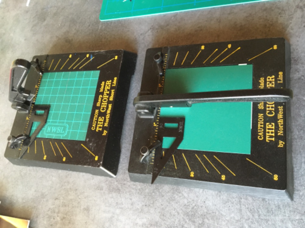

#10Bonjours à tous, le sujet date un peu mais je trouve sympa d’échanger sur nos différentes techniques , suite à quelques questions je vous présente notre méthode de découpe.
On utilise avec mon père le massicot Chopper que je trouve juste indispensable à l’atelier, avec la butée réglable on arrive à avoir des série de pièces toujours identiques, ce qui nous fait gagnée un temps fou .
Mais la machine a ces limites , les découpes sont nette jusqu’à du 1mm d’épaisseur , aucune retouche nécessaire .
Par contre une fois les 1mm d’épaisseur dépasser, la lame à tendance à partir légèrement en biais , il suffis d’entamer légèrement le profiler sur ces différentes angles , la coupe est assez nette ( même sur du 6,3mm) , un petit coup de lime suffis, même méthode pour les profiler rond .
Concernant les diffèrent angles une fois les pièces couper au massicot, un traçage précis et un coup de cutter fais l’affaire
Et vous comment réaliser vous vos découpes ?
