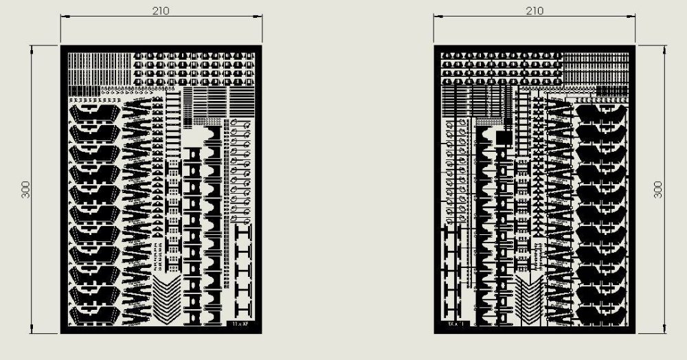

J'ai donc décidé d’utiliser la photodécoupe. Encore fallait il être en mesure de fournir les fichiers adéquats au fournisseur que j'avais choisi. J'ai finalement choisi de lui fournir 2 DXF, un premier pour la face A et un second pour la face B. La réalisation de l'imbrication de toutes les pièces m'a pris énormément de temps, même si je n'avais en fait que 1/4 des pièces nécessaires. J'avais décidé de lancer 4x le même fichier, économie de traitement de fichier oblige.
Vous remarquez sur l'image précédente que les pattes qui tiennent les pièces entre elles sont toutes en demi gravure afin de pouvoir les couper plus facilement.

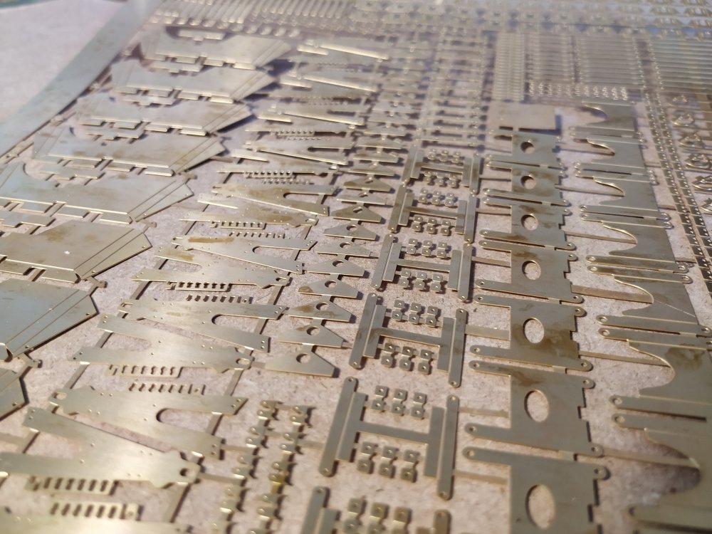

Après avoir envoyé le fichier, vérifié le fichier final du sous traitant, et patienté 2 semaines après paiement, on reçoit une grosse enveloppe format A4 avec 4 plaques découpées protégées de nos livreurs par 2 plaques de bois.

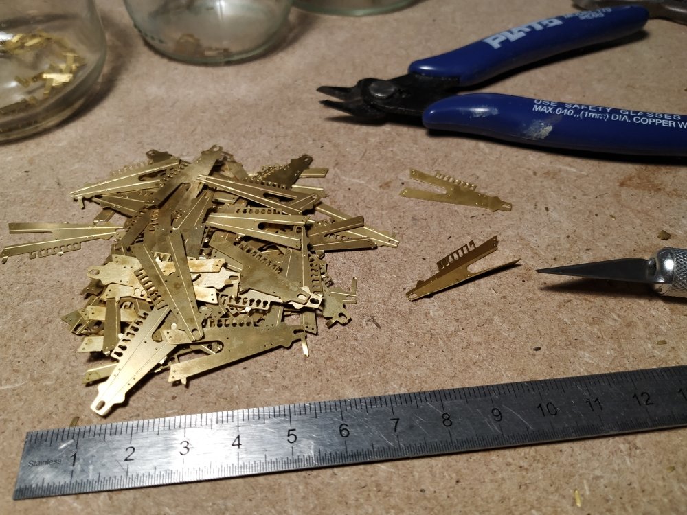

On peut alors s'armer de sa plus belle pince et commencer à découper les attaches.

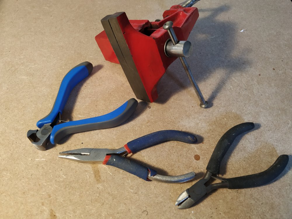

Pour ma part j'utilise ce genre d'équipement :
J'utilise également quelques limes et la dremel.

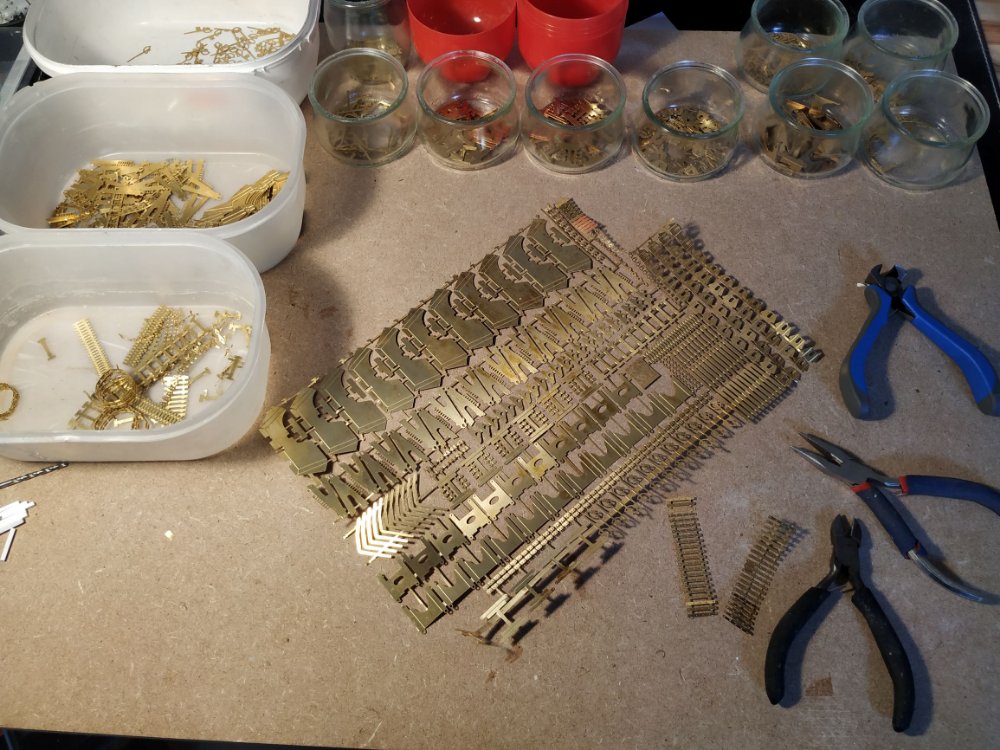

Voici le workspace avec les pots de yahourt pour trier les pièces.
Et après quelques temps, on peut profiter de pièces plutôt sympa :
