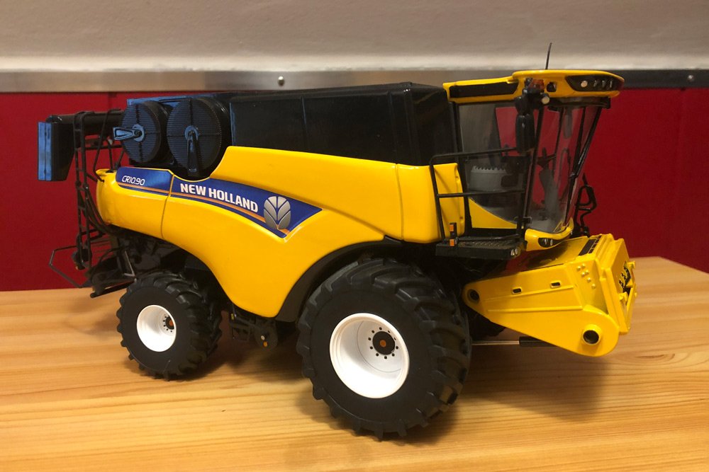

La New Holland CR10.90 tel qu'elle se présente sortie de boîte.

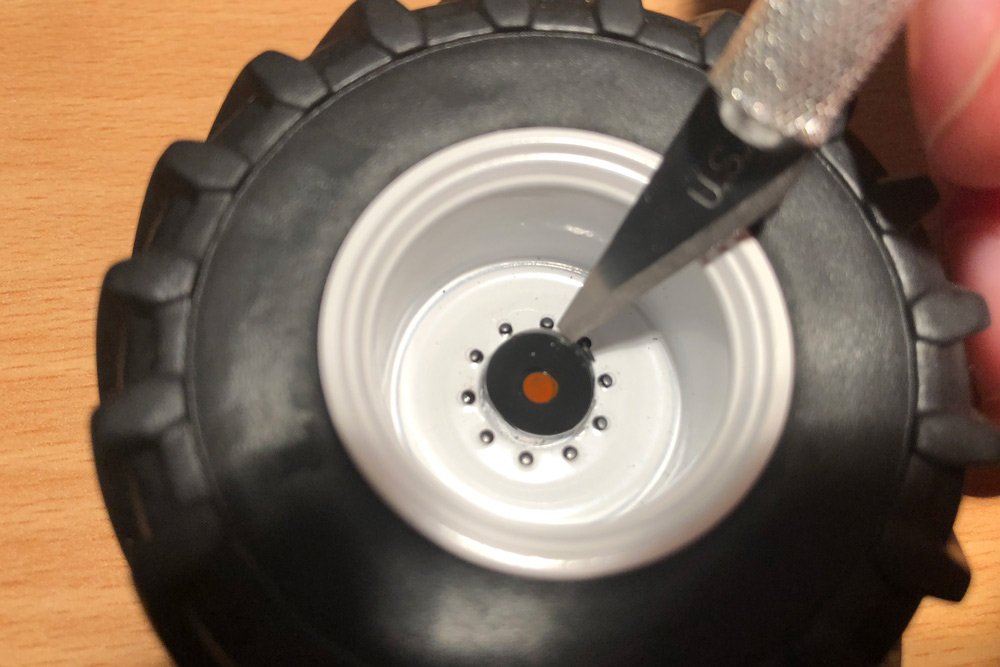

Première étape, démonter les roues. Le cachet du réducteur saute une fois que vous aurez introduit une pointe fine sur son pourtour. Attention à ne pas déformer la pièce si vous voulez la réutiliser. Une vis apparaît. Démontez là.

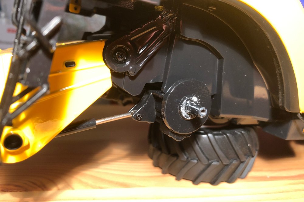

Les roues libérées donnent accès aux supports de vérins du convoyeur.
Une fois les roues ôtées, dévissez le support des deux têtes de vérins du convoyeur. Ceux-ci étant solidaires de l'essieu.

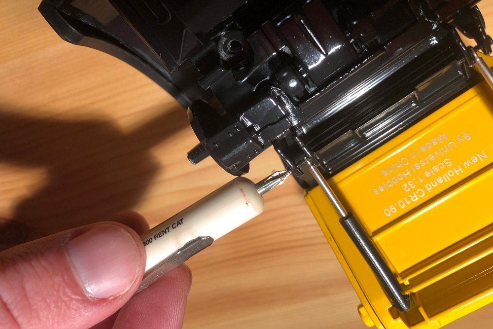

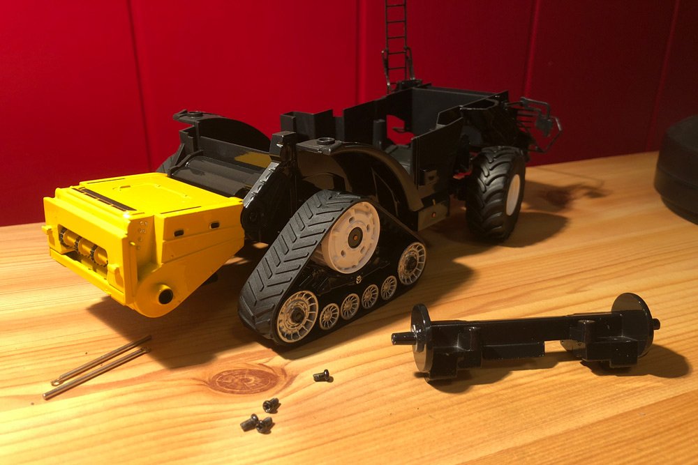

Vous avez ensuite 6 vis à démonter dans leurs logements pour désolidariser le châssis de la partie "jaune" de la machine. Attention aux parties plastiques, très fragiles!

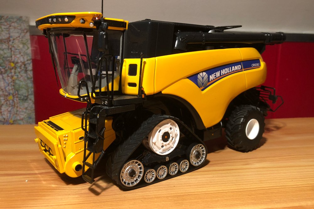

Repositionnez votre essieu chenillé à la place de celui à roues et revissez les deux vis courtes. Attention à ne pas laisser trop de jeu car ceux ci sont accessibles de biais.
Pour revisser les vis des têtes de vérins, refixez les comme à l'origine, par l'extérieur. Il faut faufiler votre tournevis cruciforme par les chenilles. C'est la tâche la plus délicate de l'opération.
Et voilà, très simple même si l'accès à certaines vis est délicate. C'est à la portée de chacun.
