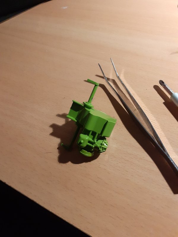

Hello après avoir hésité j'ai fini par la démonter je vous met ici les étapes de démontage pour ceux qui comme moi ne peuvent pas tourner la goulotte de leur 880 uh
1 Démonter l'entraînement sous la machine. Il est collé/ emboîté et se démonte très bien a la main.
2 dévisser les 4 visses qui tiennent le châssis et le reste.
3 dévisser les deux visses noires derrière la cabine
4 dévisser un peu la visse de la goulotte
5 remonter.

alors voici les photos qui vont bien avec:
retirer le bloc collé
20210929_195805 - Copie.jpg (71.66 Kio) Vu 7087 fois
20210929_195803 - Copie.jpg (98.32 Kio) Vu 7087 fois
