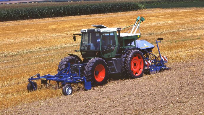

J'ouvre ce sujet pour causer de Xylon.
Pensez vous qu'il est encore judicieux ou raisonnable d'investir dans un Xylon aujourd'hui ? Les quelques modèles sur le marché de l'occasion (sans problème mécanique) ont la côte. Et on l'air de trouver acquéreur relativement rapidement.
Dommage que Fendt n'ai pas su (ou pu) démocratiser le concept.

Pour faire court, moteur à plat, trop de problèmes mécaniques suite à une mauvaise lubrification du moteur au labour notamment. 😢
Vraiment dommage car pour avoir monté dedans, il y a vraiment de la place en cabine, aussi bien qu' un fastrac. 😉

Les problèmes de faisceau électrique ont l'air plus récurent que les problèmes moteur, il me semble...

Ont possède sur l’exploitation depuis 3 ans un Xylon 524, un rapport qualité prix intéressant, il est mal jugé, peut être quelques défauts mais malgré tout reste fiable dans l'ensemble. Les points à surveiller sont: les niveaux huiles et eaux ! Impératif tous les jours. Le pré-filtre et filtre à air et les radiateur sont à nettoyer régulièrement.
C'est un tracteurs très exigeant en entretien. Les performances sont très correct pour un tracteur de ce type, un 714 Vario ne fait pas mieux les travaux.
La consommation est minime à comparé avec un tracteur de même puissance beaucoup plus récent.

Pour souffler les radiateurs le basculement de la cabine est obligatoire. En 2 minutes c'est fait. Cela oblige a rien laisser dans la cabine du tracteur.
Il fait beaucoup de transport , fumier, ensilage, céréale, labour, préparation du sol. Il fait presque tout comme les autres.
