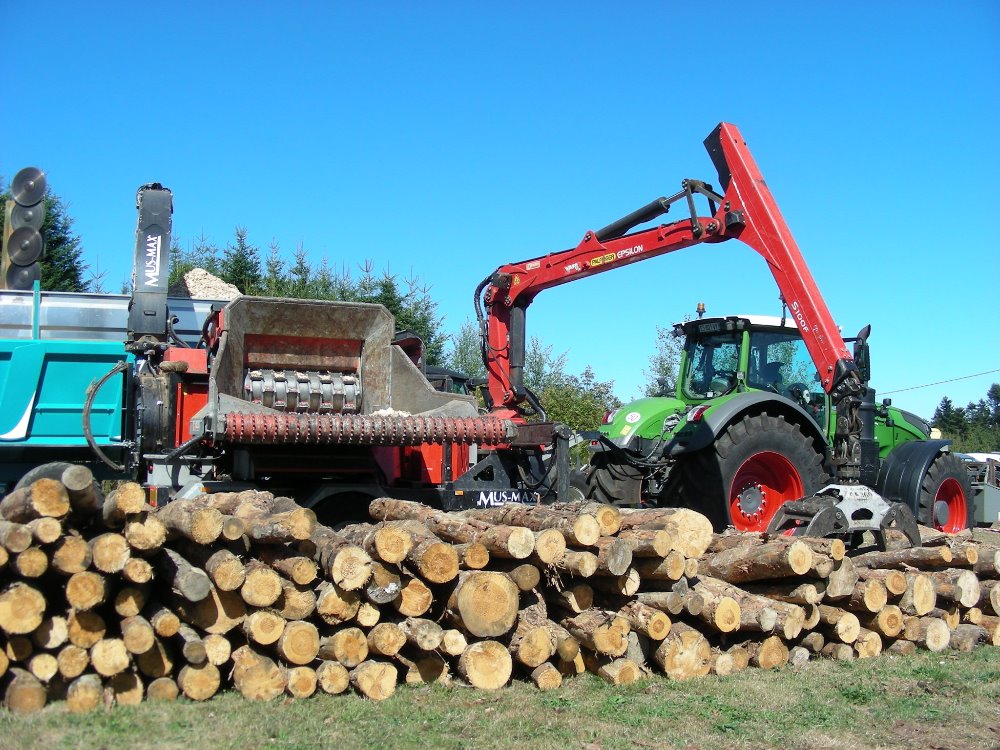

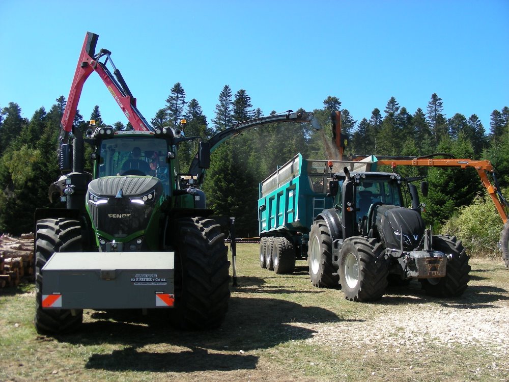

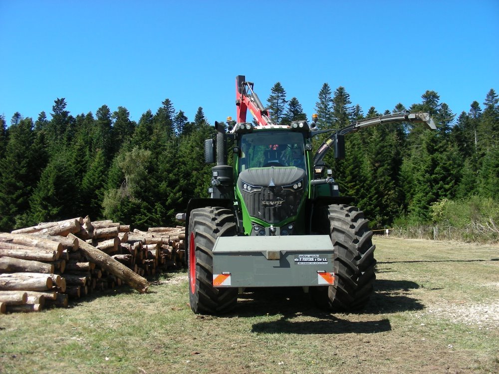

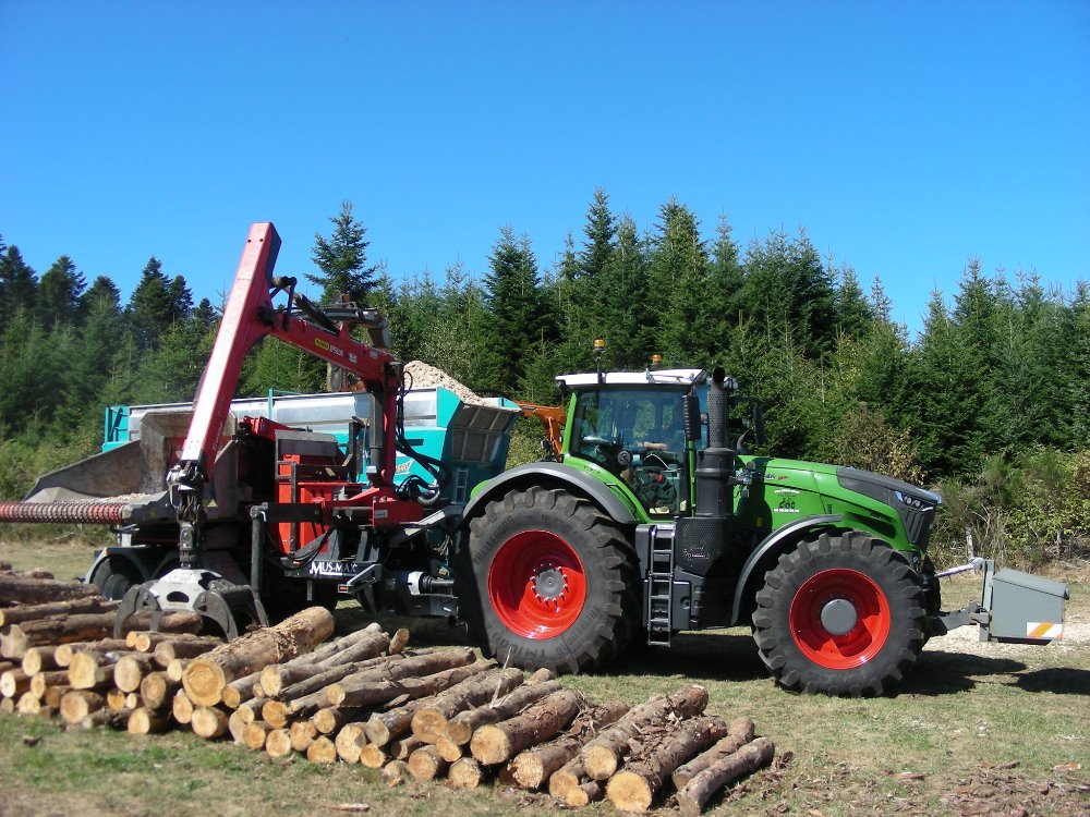

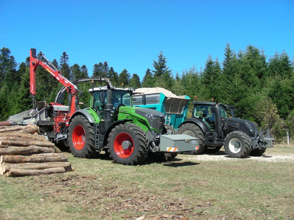

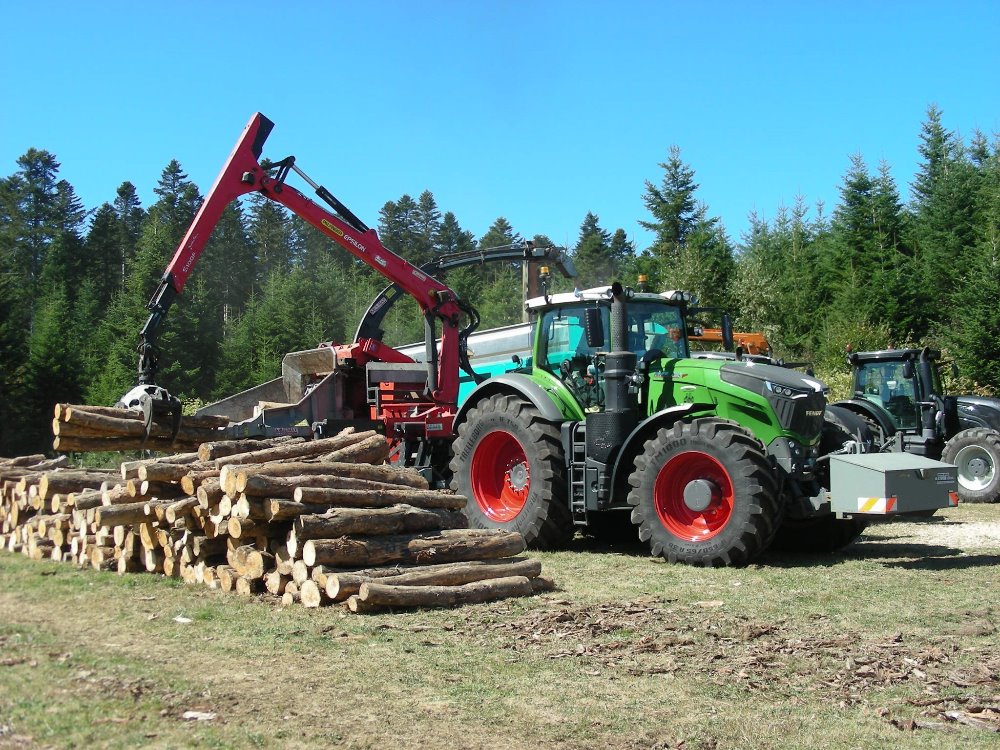

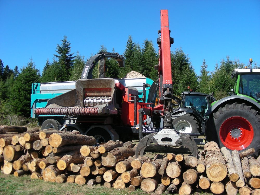

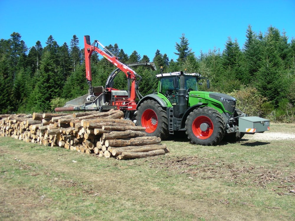

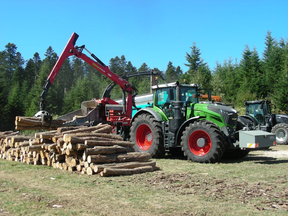

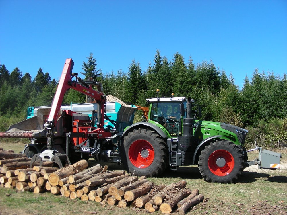

#13Fendt 1046 + déchiqueteuse Mus Max Wood Terminator 12
La Puissance en Mouvement
