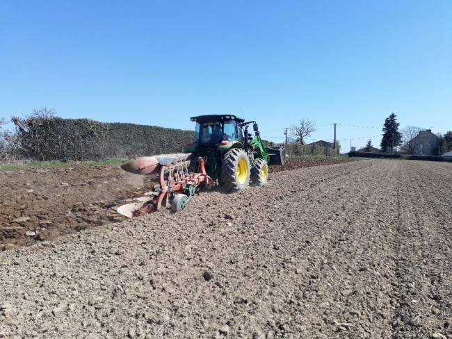

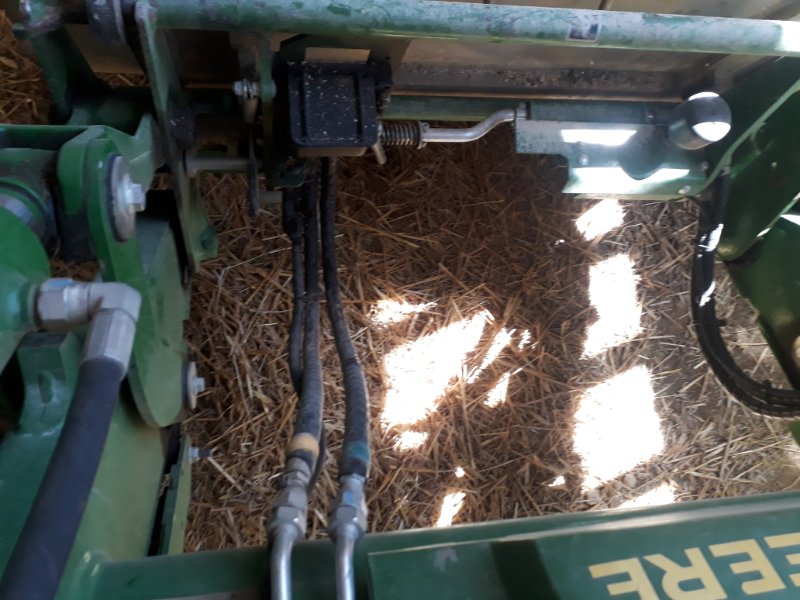

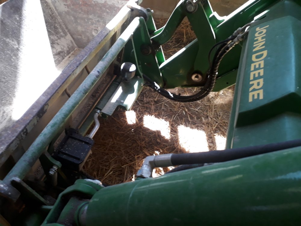

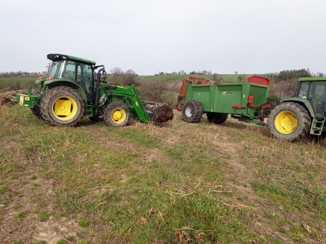

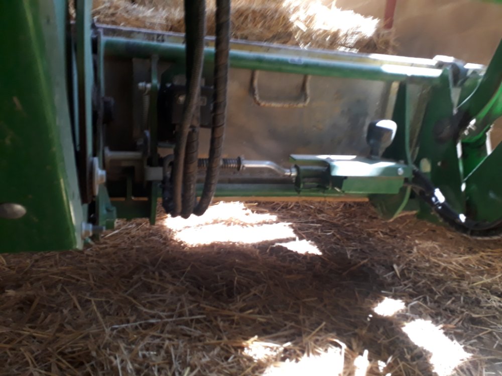

#44Le tracteur vient de passer les 300h, hormis quelques petits problèmes de jeunesses (pare brise mal collé, un joint sur le circuits hydraulique défaillant...) nous sommes assez satisfait de notre achat.
Ce tracteur est vraiment un régal au chargeur, il faut juste que je prévoit un contre poid plus lourd.
Je l'ai utilisé pour labourer une dizaine d hectare (avec une charrue kv160 dans un sol leger) , malgré le gabarit compact le tracteur est stable. Sur ce chantier j'ai calculé une conso de 19l/ha.

#45Quelques images pour illustrer mon précédent message :
