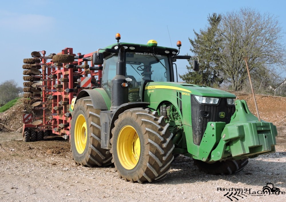

J'ai la chance de mener un 8400R. il remplace, dans l'ordre chronologique, un MT 855B, un axion 950 puis enfin un 8370R.
Coté confort, c'est un vrai pullman, comparé à l'axion et surtout au Challenger. L'interface tactile arrivée sur la seconde génération de R apporte un réel plus ergonomique.
En traction, chaussé en TM1000 900/60/42 + 650/65/34 et lesté à 19T, il s'en sort un peu mieux que le 370R (TM1000) et bien mieux que l'axion (TM900). Néanmoins, ne rêvons pas, rien à voir niveau adhérence et couple comparé au challenger qui luttait dans une autre classe. (2100Nm - 21T)
L’utilisation de ce tracteur se fait sur 3 outils principaux : Horsch tiger 8 AS, Bednar swifterdisc XE 10000, Kongskilde vibrotill 2800 10m.
La consommation à l'hectare n'a pas de variation significative entre tous ces tracteurs, surtout sur l'outil le plus sollicitant (tiger) mais la productivité n'est pas la même.
