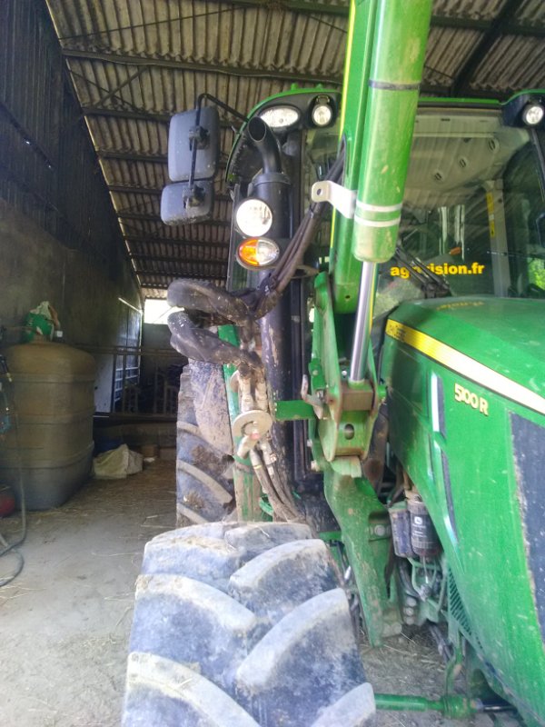

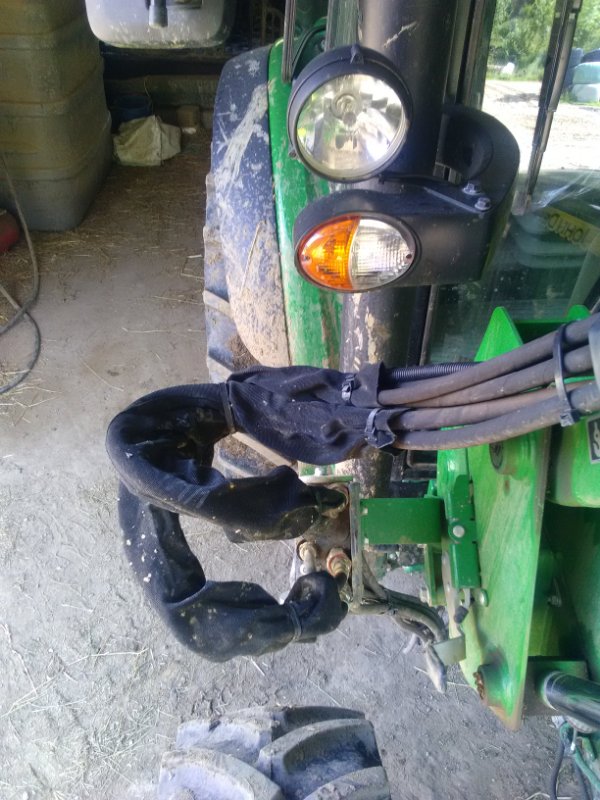

J'ai trouvé pour les photos. Je parlais du multicoupleur hydraulique.J'ai modifié la poignéé en la chauffant pour la mettre dans l'alignement donc tu ne la verras pas dépasser comme je l'expliquais das mon premier message.

J'ai trouvé pour les photos. Je parlais du multicoupleur hydraulique.J'ai modifié la poignéé en la chauffant pour la mettre dans l'alignement donc tu ne la verras pas dépasser comme je l'expliquais das mon premier message. IMG_20190608_125207.jpgIMG_20190608_125134.jpg

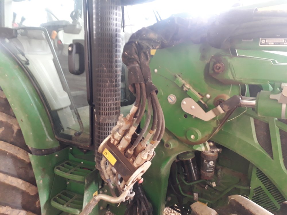

Ah on parlait pas du meme coupleur, je ferais une photo du miens demain , il ne fait pas cette boucle
