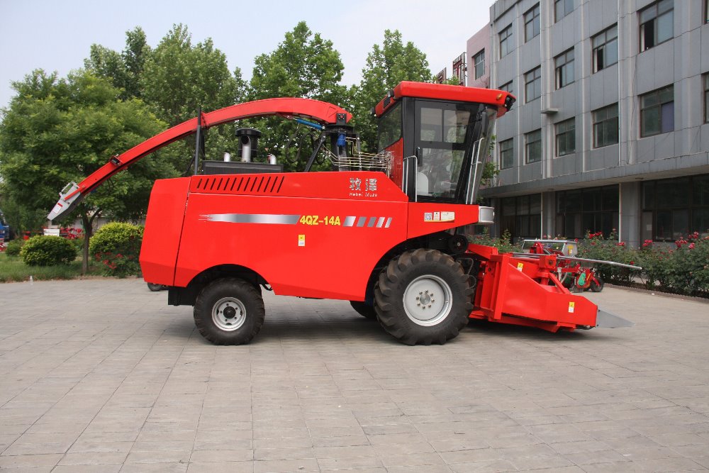

Encore une fois merci Micka_52.
J'avais fait une recherche sur le net mais je n'avais pas trouvé ce modèle.
J'avais le 4QZ-14A mais pas le 4QZS-3000. :)
Bravo <ok>

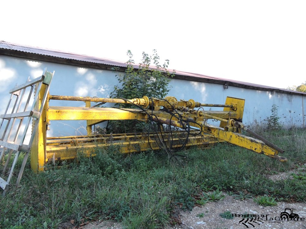

Bonsoir, voici un outil que j'ai aperçu le weed-end dernier et dont je ne connais pas son utilisation...

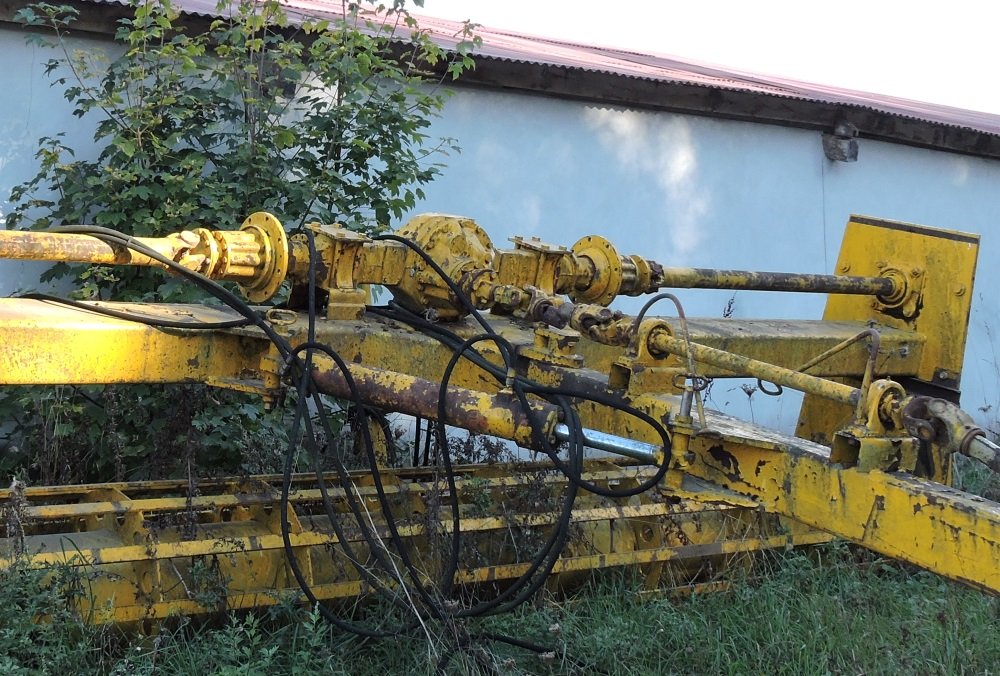

Il semble y avoir un pont avant de tracteur en guise de renvoi d'angle, les arbres partent de chaque côté et transmettent le mouvement au rouleau (monocle) .
Pourriez-vous m'éclairer ?

ça ressemble à une fabrication maison.
Sur la photo j'ai l'impression que le pignon d'attaque du couple conique du pont est à gauche de la couronne, ce qui voudrait dire que le rouleau tourne dans le sens inverse aux roues du tracteur. Sous les capots latéraux il doit y avoir une transmission par courroies ou chaînes.
Tu n'as pas une autre photo pour confirmer la position du pignon d'attaque.

Oui le rouleau tournerait en sens opposé à l'avancement, car le pignon d'attaque est bien à gauche de la couronne.
Le rouleau ne semble pas toucher la terre ni la végétation car la peinture est encore présente en périphérie de celui-ci.
Un matériel pour enrouler une bâche avec le vérin qui permet de corriger un désalignement lors de l'enroulement ?

Bonsoir à vous deux,
J'ai trouvé ce rouleau animé juste à côté d'une entreprise fabriquant des broyeurs à cailloux... dans l'Est du pays.
Et le secteur est rocailleux d'où son implantation.
L'idée du rouleau-enrouleur de bâche n'est pas bête.
Je pensais peut-être à un rouleau pour aligner les cailloux.

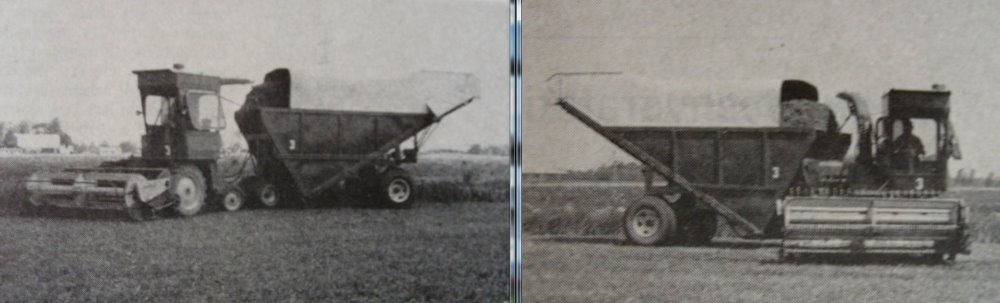

Quelle est la marque et le modèle de cette ensileuse ?
Les photos ont été prises aux USA vers les années 1967-1968.

benhur86fr a écrit : ↑
mar. 8 janv. 2019 22:21
Fox super D ?
ou une GEHL ? peut être ....
Exact il y a un petit air de Fox Super D.
