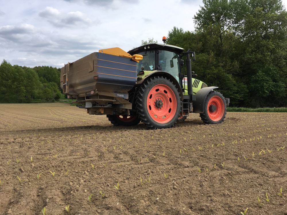

Quelles dimensions les roues? et à quelle voie?
Je suis justement en plein questionnement pour mes roues pulvé au renouvellement du tracteur
Je suis en 320/90r50 à l’arrière et 270/95r38 devant. Il est à 2m15 de voir là et 1m80 en retournant les roues.
En théorie seraient monté sur un arion 610 (même chassis que ton 650 je crois),
On me dit que c'est risqué de rouler en voie de 2m25 surtout pour les trompettes
As-tu déjà entendu parlé de ce genre de problème ou déjà eu des soucis sur le tien?
