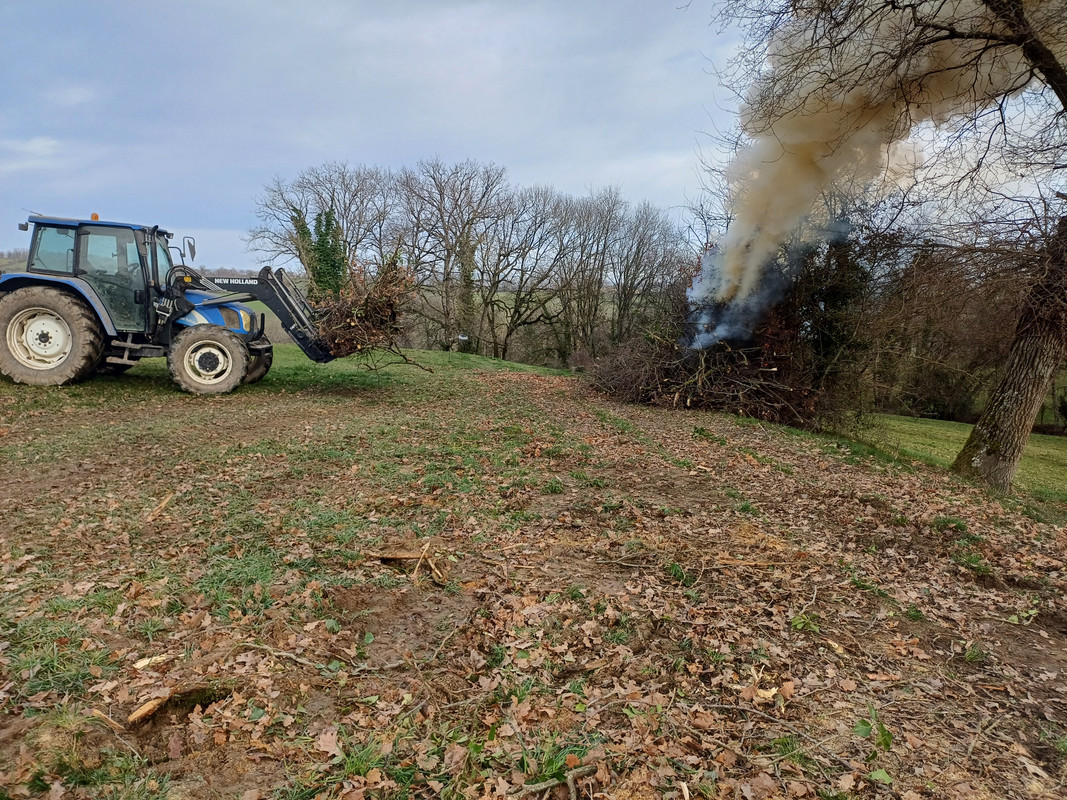

traveaux de bois

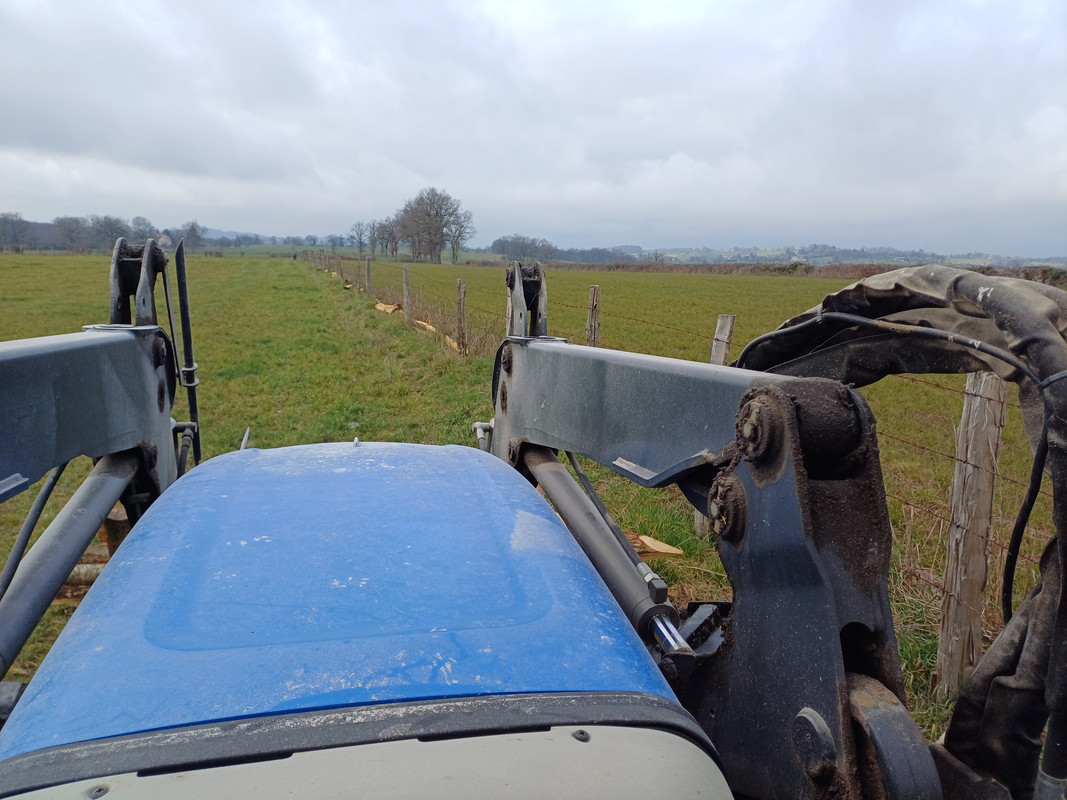

quelques traveaux de clôture avec l'enfonce piquet
