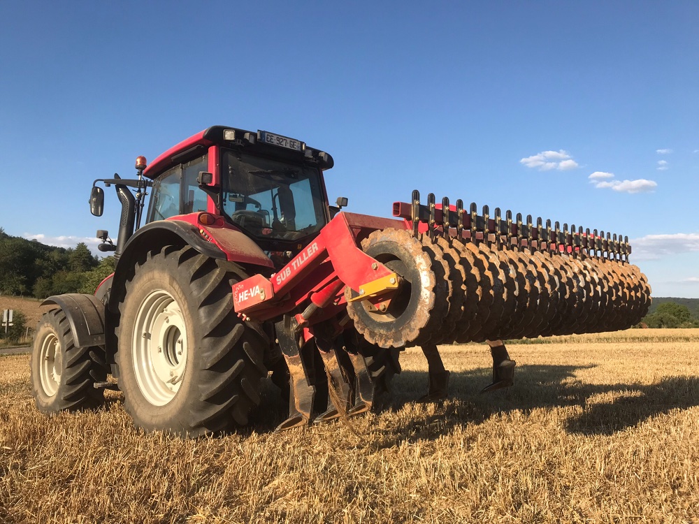

#337En decompacteur à proprement dit, à la CUMA, on a un HeVa à sécurité non-stop hydraulique. Super boulot, par contre c’est lourd et il faut de la viande devant !
