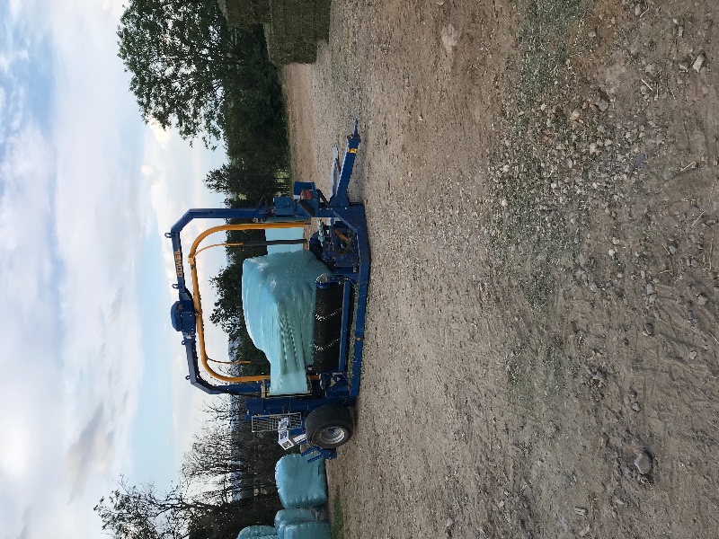

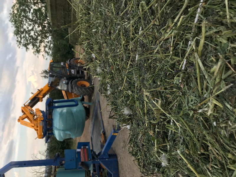

On a fauché dimanche aprem
Et on l’a enrubanné hier soir
Sa avait bien séché , on aurait aimer attendre plus mais les machines sont aux taquets partout
Entre la fin de l’enrubanné pour notre secteur / le début sur l’aubrac , les céréales grêles en Lozère que les types enrubanne
Sa fait des grosses journée
Sur 6,5ha on a fait 102 bottes de 550-600 kg
On aura de la top qualité pour faire du lait l’ete

#95Il me semble que tu faisais de l'ensilage en tas, pourquoi ne pas avoir tous fais en tas?

#96On a 1 gros silo de plein
Et le second est a plus de la moitié !
L’ensilage reste top pour nous
Mais l’ete On en donne pas beaucoup alors sa chauffe vite d’ou L’enrubannage !
Parfois on faisait un boudin mais le coût et la reprise sont des gros inconvénients !
Avec l’enrubannage sa reste simple j’ouvre un paquet quand j’ai besion et si demain je veut pas en donner je suis tranquille !
