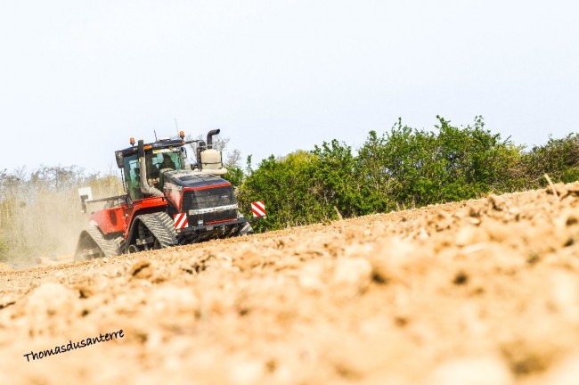

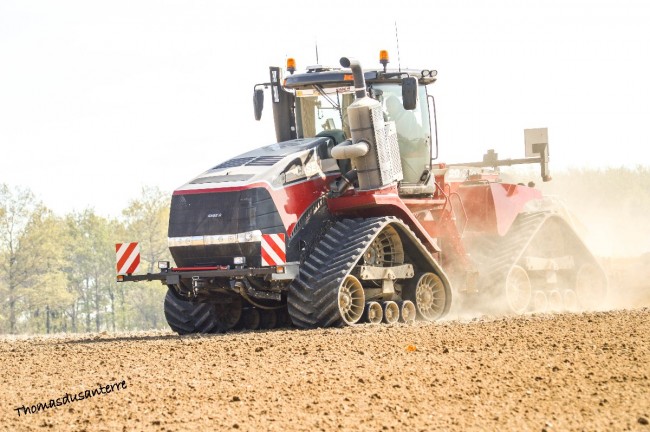

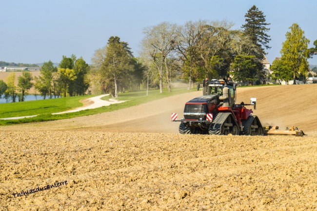

Bonjour a tous voici ma participation avec les moissons de maïs 2017 et le passage du mulcher :D
