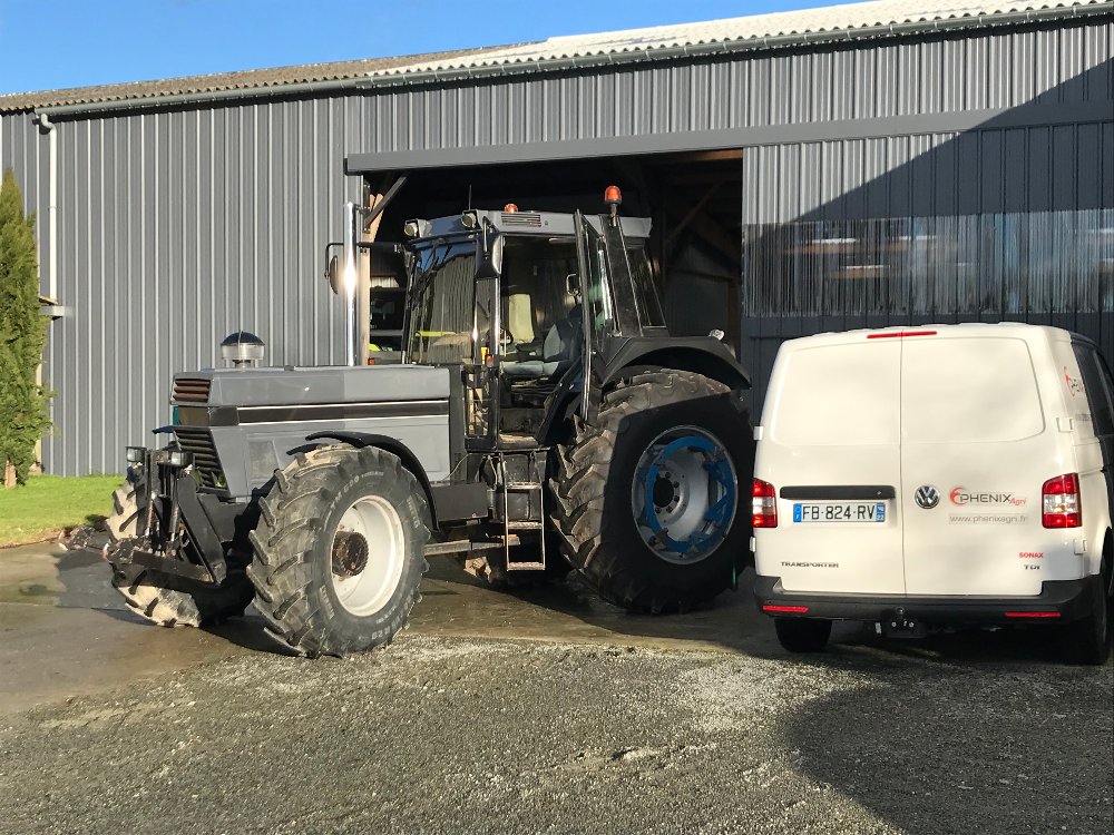

Salut Jordan, oui ceci explique en grande partie ma réactivité ici ... :P
J'ai enfin réalisé mon premier 1455...et une première sacrément originale !
La vidéo ici :
Avec un très grand merci à David, Simon et Estelle pour cette réalisation !

Comme d hab toujour du beaux boulot et un résultat toujour aussi bluffant,
Comme le boulot fait sur un 1455xl d une couleur originale le 5050 et nette.
Avec le boulot que tu fait et le nombre d engin passer tu doit avoire acqui une bonne réputation et aussi une grosse clientèle ?
Salut Stan et excuse mon délais...
Oui je m'étais déplacé avant d'intervenir sur ce 1455xl et je m'imaginais une peinture moins décoloré. Mais en effet la rénovation int/ext était justifiée ! Et oui on s'est fait un gros 50/50 car c'était assez démonstratif !
L'expérience et le travail m'apporte en effet une bonne réputation mais je considère que rien n'est jamais acquis ! j'essaye toujours de travailler en faisant comme si c'était mon tracteur avec mon exigence. La clientèle est assez variée entre concessions Tp / Agri, Cuma, Eta, agriculteurs, et la partie distribution permet aussi de diversifier mon activité.
