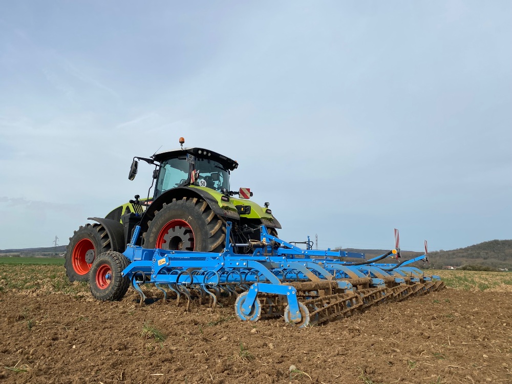

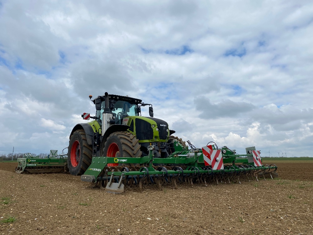

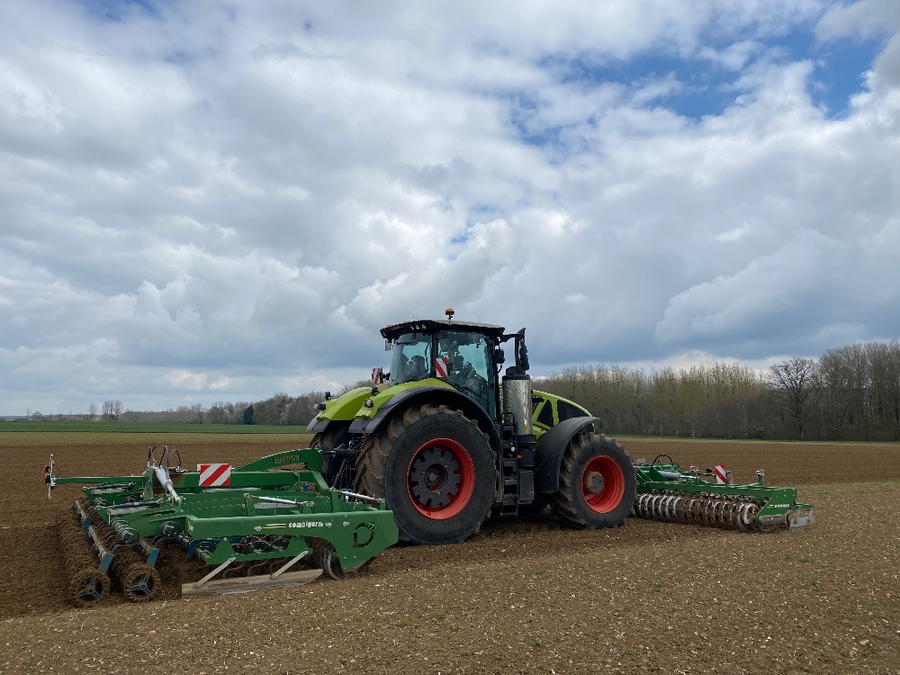

Au niveau du Karat 12, es tu satisfait? En comparaison par rapport aux deux dechaumeurs sur l’axion?
Merci

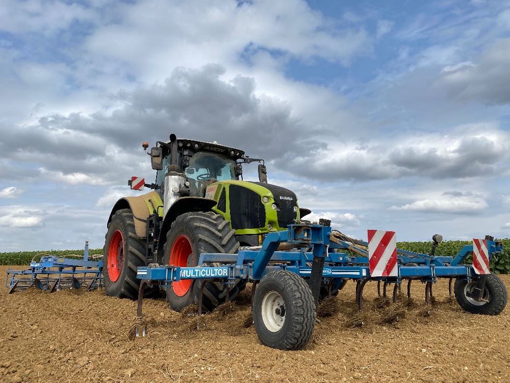

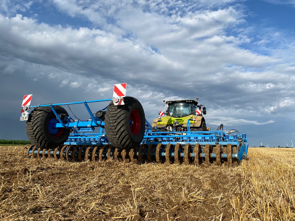

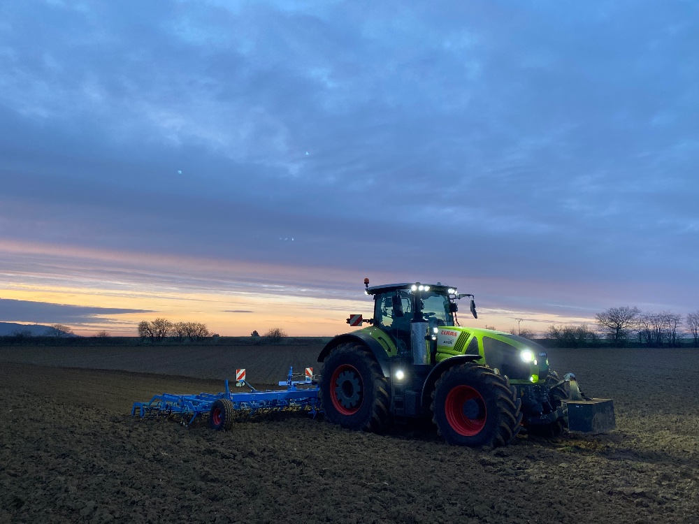

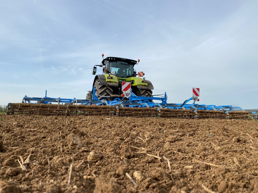

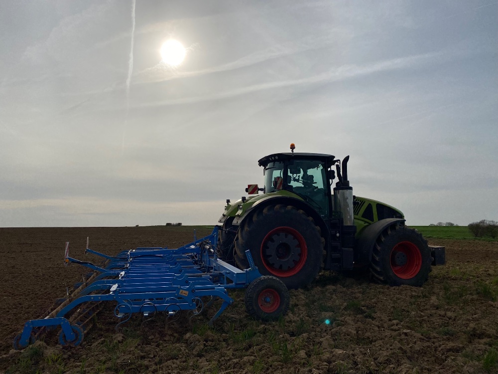

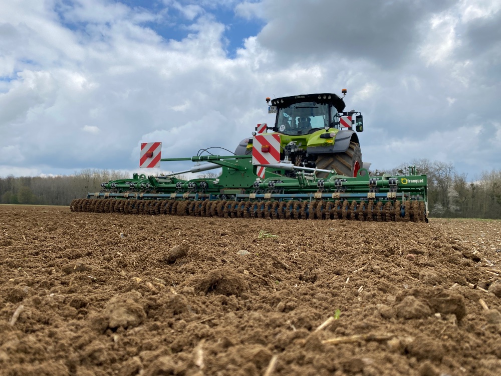

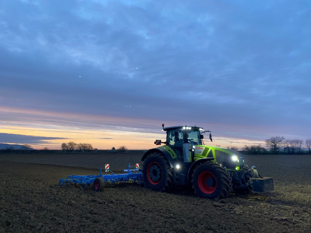

J’ai comparé le karat avec le rubin derrière le maïs, c’est vraiment ça qui m’intéressait. Ce qu’il en ressort, c’est que le rubin découpe mieux les cannes de mais restantes et le semis est plus homogène ensuite.
Le karat peut par contre aller plus en profondeur, mais pas convaincu qu’il apporte un plus lors des semis de blé derrière maïs.
Pour ce qui est de mes 2 déchaumeurs sur l’axion, l’avantage est que je n’ai pas à lester devant et pour faire les coins le bonnel à l’avant est génial. Une combinaison qui me satisfait et qui ne coûte pas cher.

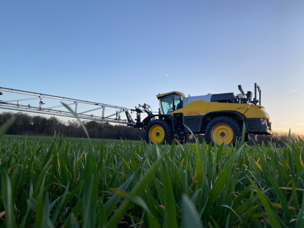

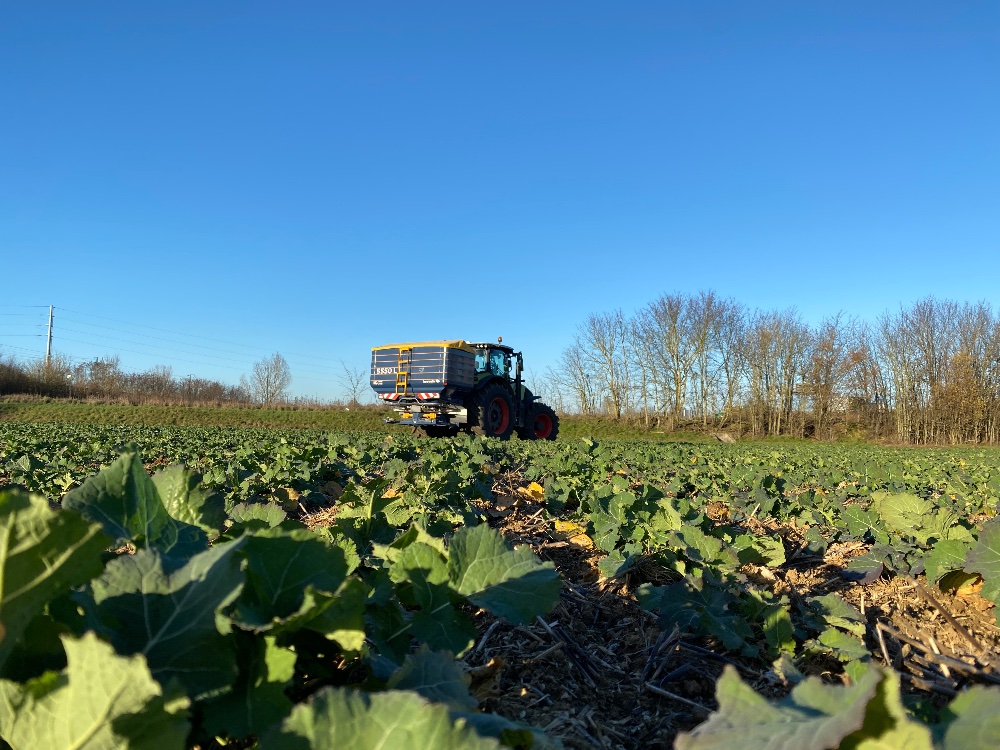

En février petit retour en plaine pour moi pour faire les engrais et un peu de glypho. Depuis les pois de conserves ont été semé et moi je rentre mercredi pour faire le second apport puisqu’il a enfin plu et enchaîner avec les semis de printemps dès que les conditions seront bonnes.
