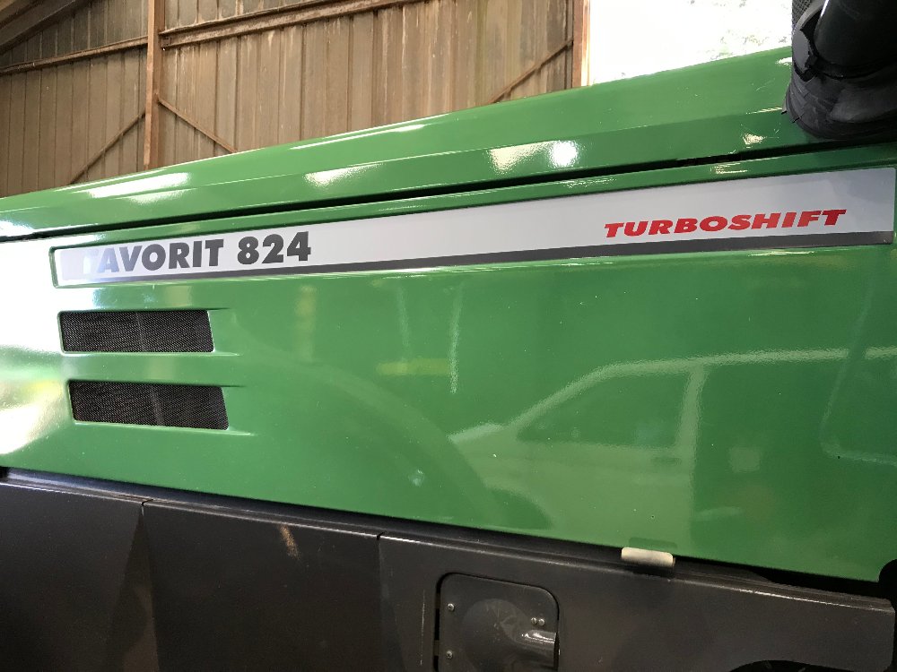

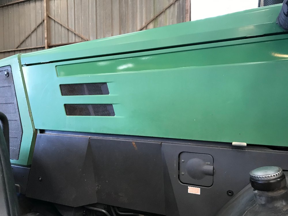

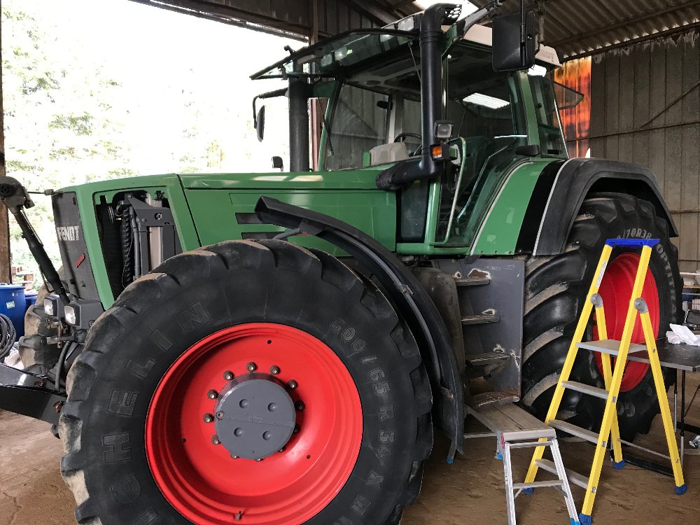

Bon ok, c'est lavé comme il faut, le soleil généreux a aidé au séchage et me voila a l'atelier pour la suite.
On retire les autocollants :
Et la colle ! important d'avoir une surface parfaitement propre dégraissée et exempt de résidus de colle car il en va de la bonne tenue des nouveaux...et vu le prix des autocollants... <zip>
Puis polissage :
Tout se passe très bien, on poursuit <ok>

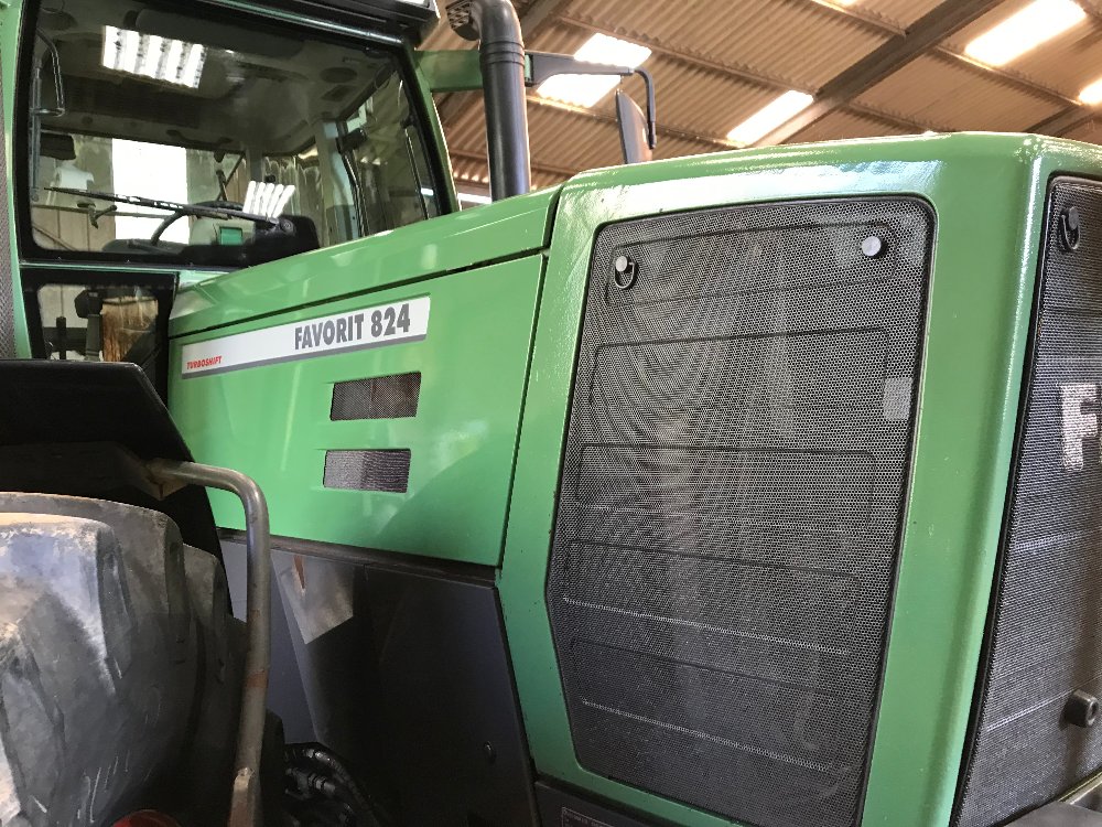

Puis pose des nouveaux autocollants :
Ca prend forme mais encore un peu de taf...
donc une fois encore ... A suivre...

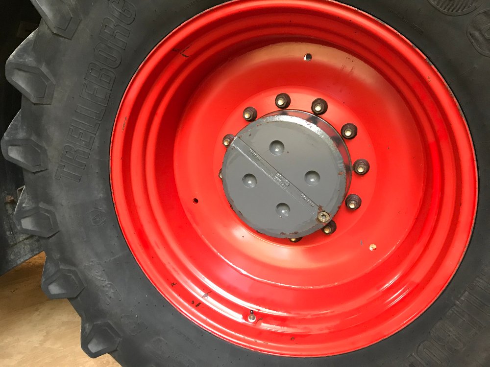

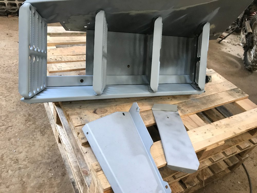

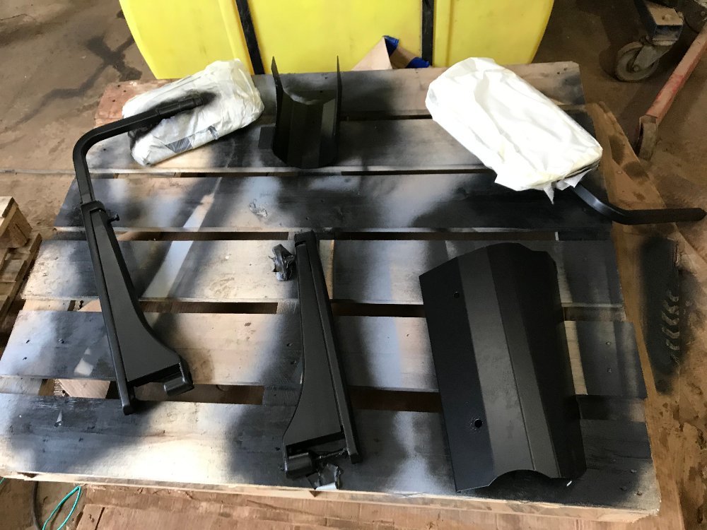

Application au pistolet de laque anti-rouille permanente (qui au passage donne de la brillance à la manière d'un vernis) sur jantes / pont/ RAV / grilles calandre.
Puis aérogommage, apprêt et peinture de ces éléments :

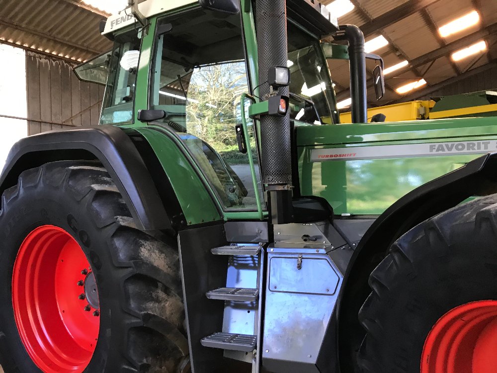

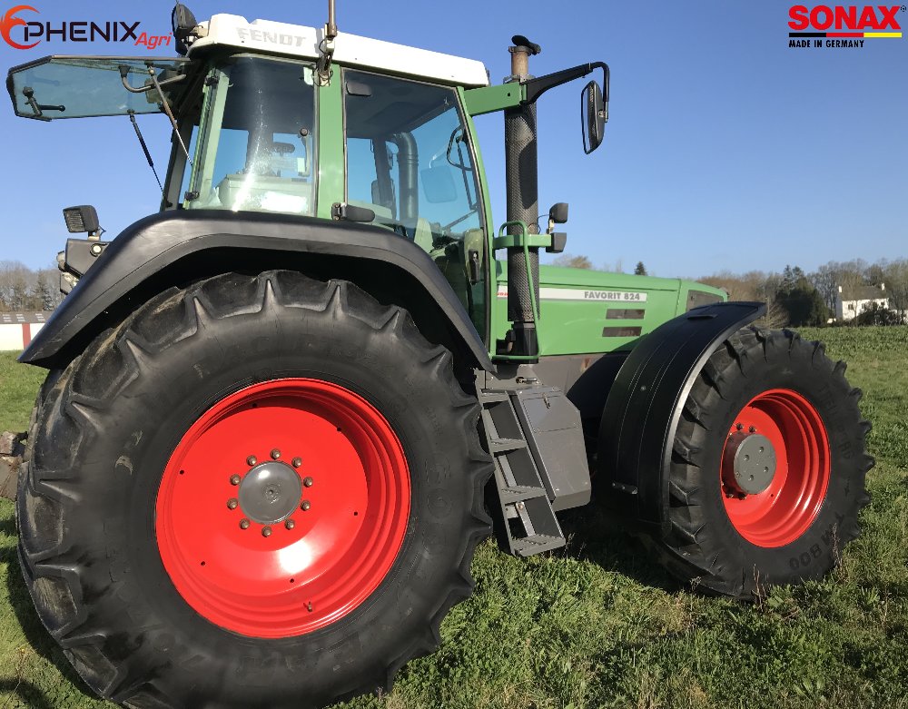

Avec remontage avec l'aide de mon client
Rénovation des plastiques, finitions, nettoyage des vitres et...fin de chantier...avec le petit tour sous le soleil qui va bien :D
