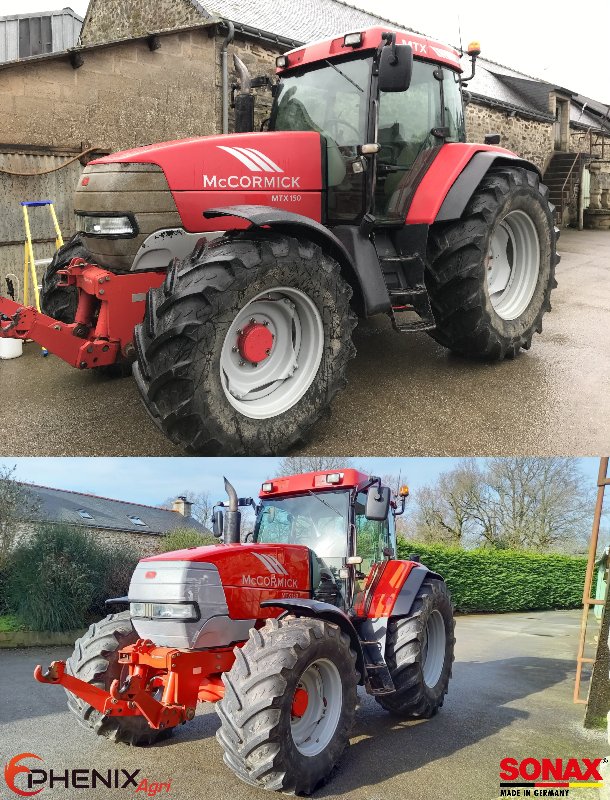

Salut à tous,
Direction le centre Bretagne chez un membre du forum <ok>

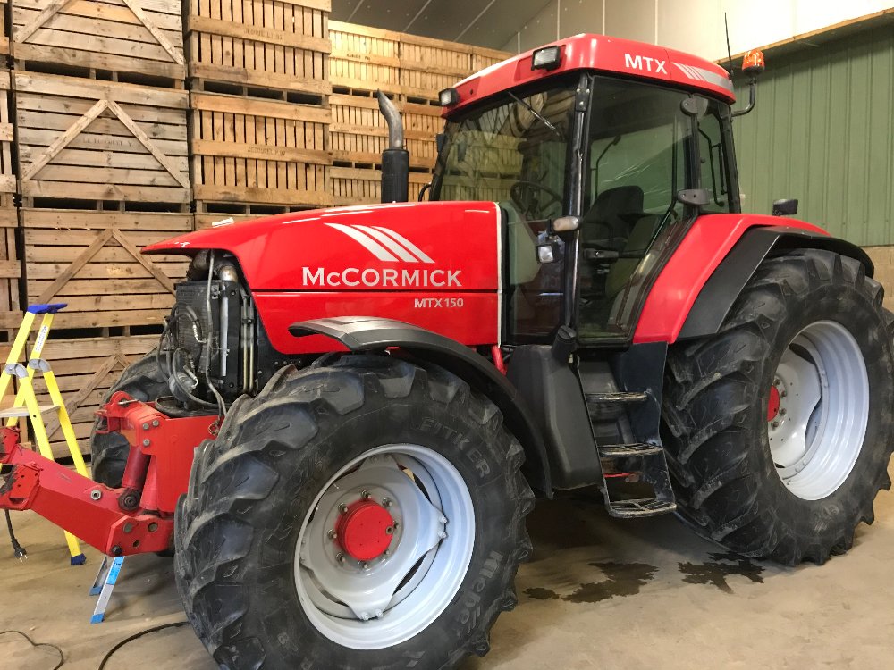

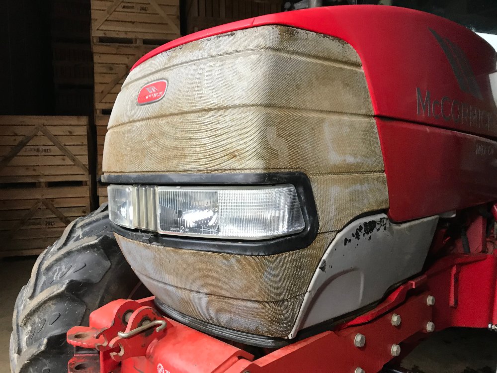

Voici un sujet un peu plus original et esthétiquement réussi.

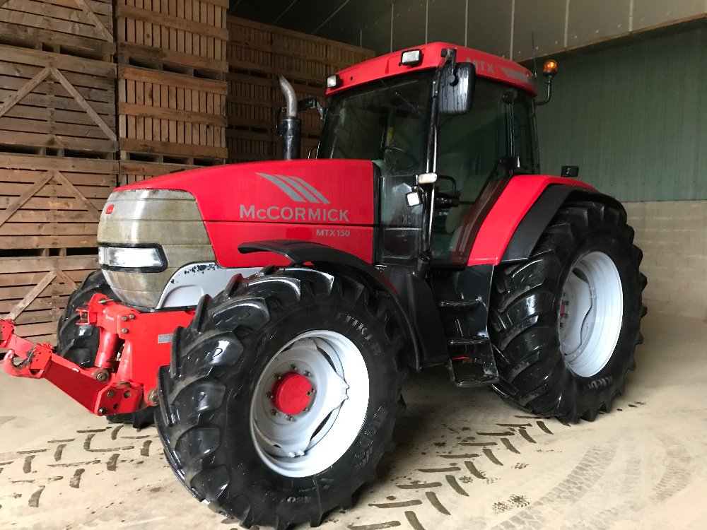

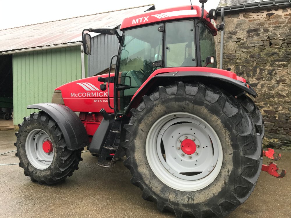

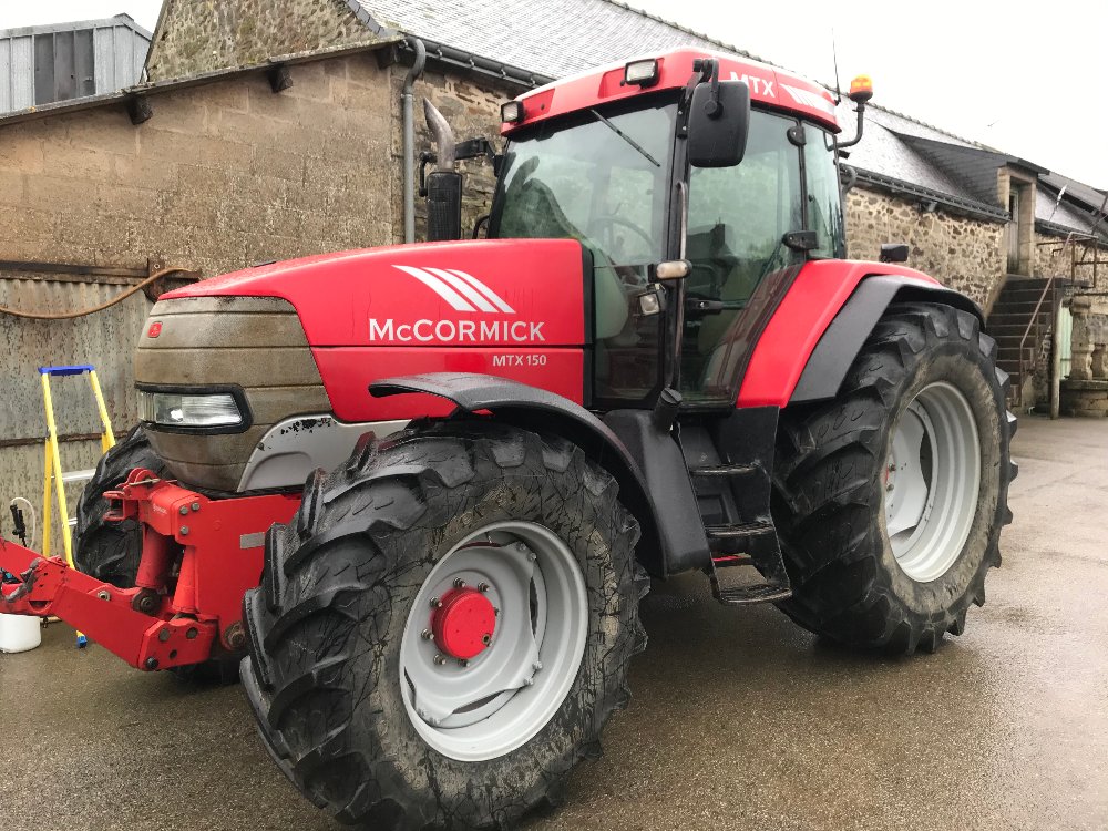

C'est donc sur un Mc Cormick MTX150 de 2006 avec 7400 heures que je suis intervenu.
Ce cousin du MX dont la réputation n'est plus à faire était un excellent sujet car dans un très bon état à la base au regard de son âge.
Voici donc la bête :
Nous avons la une décoloration normale et homogène de l'ensemble et également une grille de calandre légèrement oxydée et carters gris (bas calandre latéraux) abîmés.
Des plastiques pas trop décolorés, très peu de goudron, rien de cassé, pas de rayures profondes et des jantes peu oxydées au regard de leur âge !
Un sujet se prêtant la encore très bien à la rénovation.
Allez hop, on file à la douche !
...a suivre bien entendu !

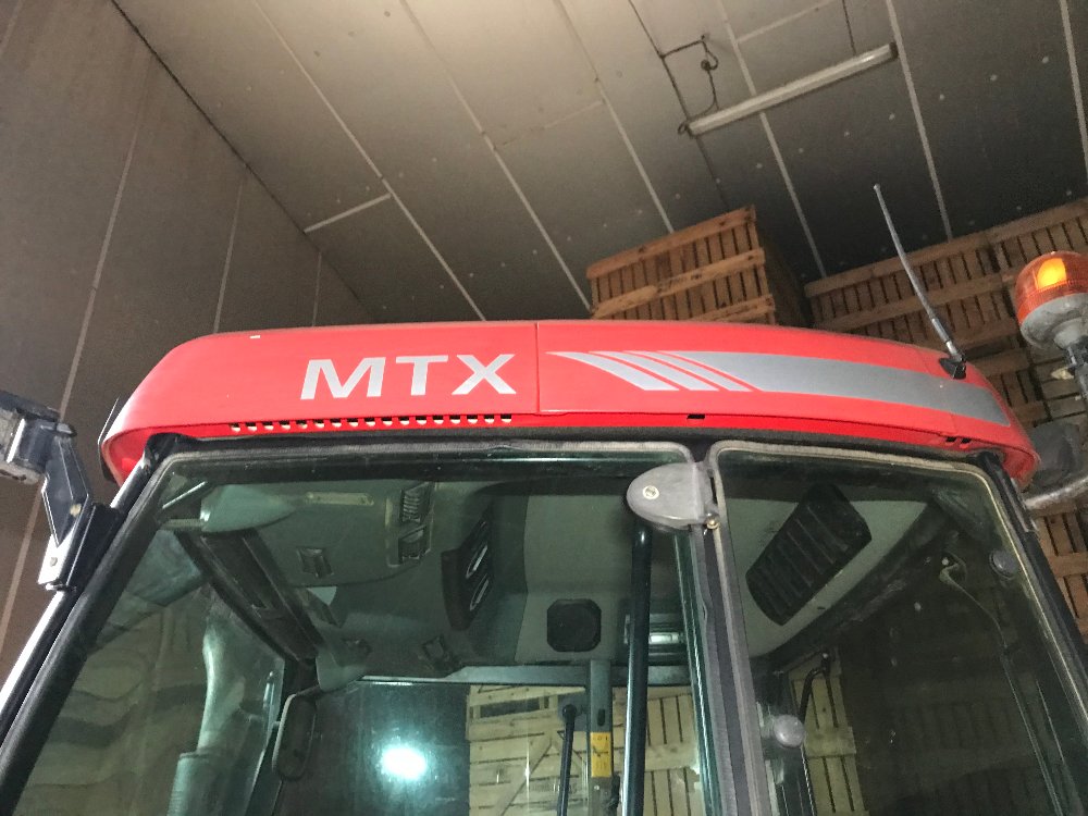

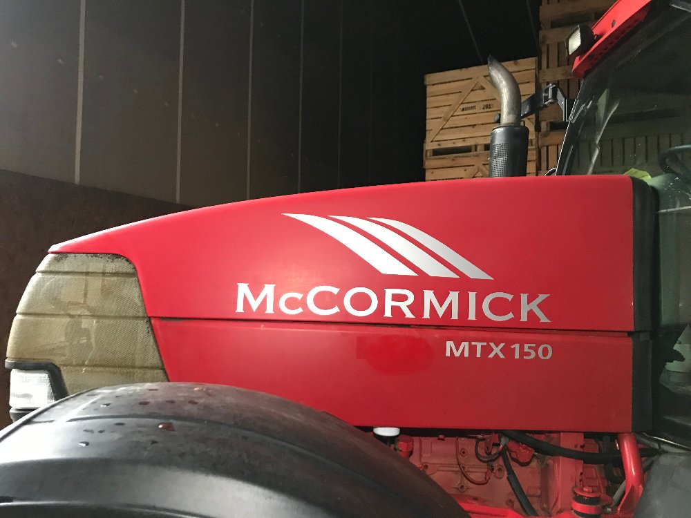

McCormick MTX.....typiquement du rouge passé vers le rose ; ca va lui faire du bien!

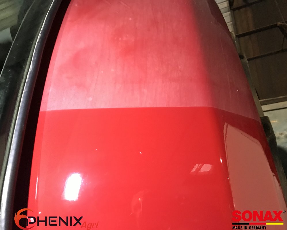

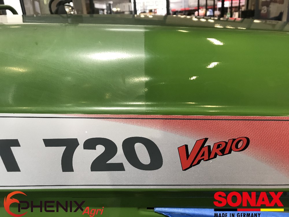

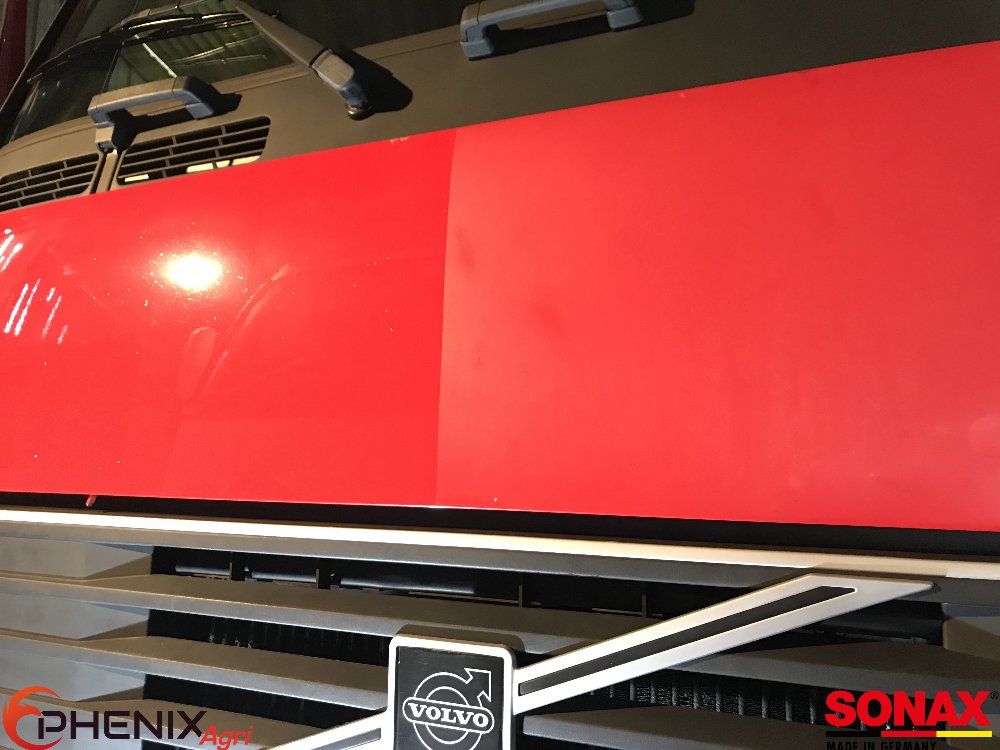

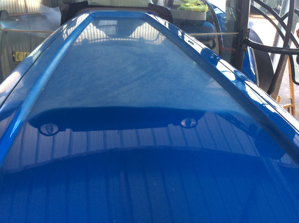

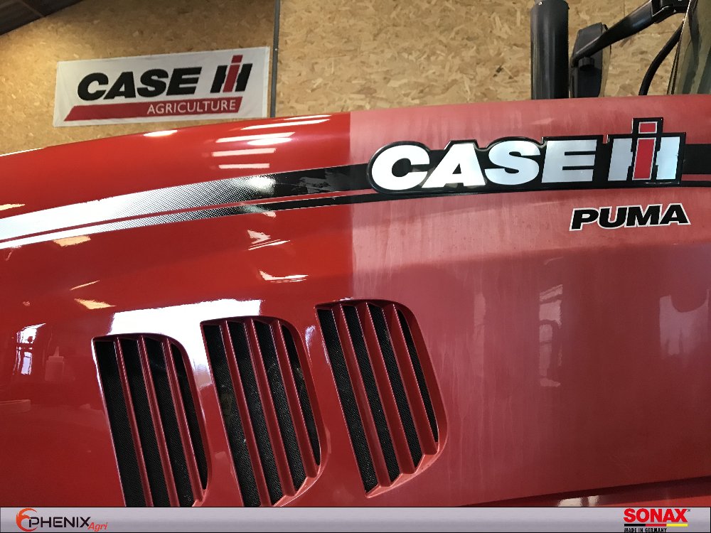

Et bien je vais très certainement "casser" une idée reçue mais non le rouge ne se décolore pas plus que les autres couleurs !
C'est simplement qu'avec la décoloration, la peinture blanchie et se matifie et sur du rouge c'est simplement plus visible car on passe du rouge au rose tandis que sur du vert ou du bleu la teinte ne change pas même si la décoloration est bien présente.
Prend l'exemple d'un utilitaire blanc, lorsqu'on retire les autocollants, on se rend bien compte que le blanc est passé (matifié) mais c'est moins visible que sur du rouge. C'est subtil mais véridique !
Voici un exemple pour illustrer mes propos :
Fendt 720 S4 3.jpg (150.71 Kio) Vu 8154 fois
Et pour la couleur rouge :
VOLVO FH PF3.jpg (105.58 Kio) Vu 8154 fois
Et sur du rouge foncé, c'est la teinte sur laquelle la décoloration est la plus voyante !
PUMA 240 MAZE 2.jpg (152.89 Kio) Vu 8154 fois
Maxxum 125 pf4.jpg (86.99 Kio) Vu 8154 fois
Les causes de la décoloration :
1) Les UV (soleil et surtout la lune)
2) La chaleur
3) Les produits de lavages sur bases acides qui sont bien trop détergents et agressifs
A+

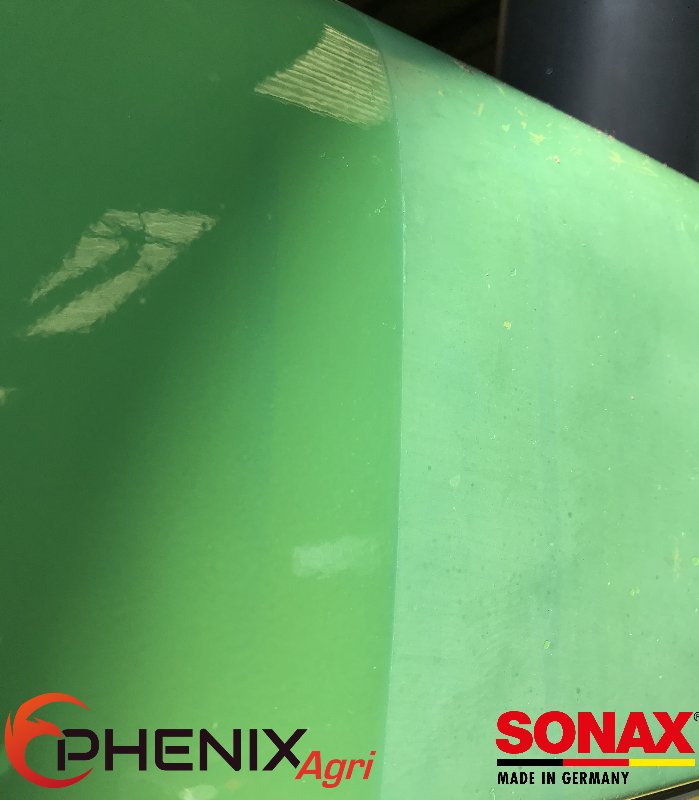

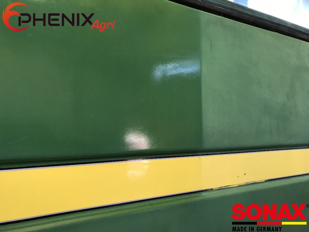

Tu peux m'appeler Fabien <ok>

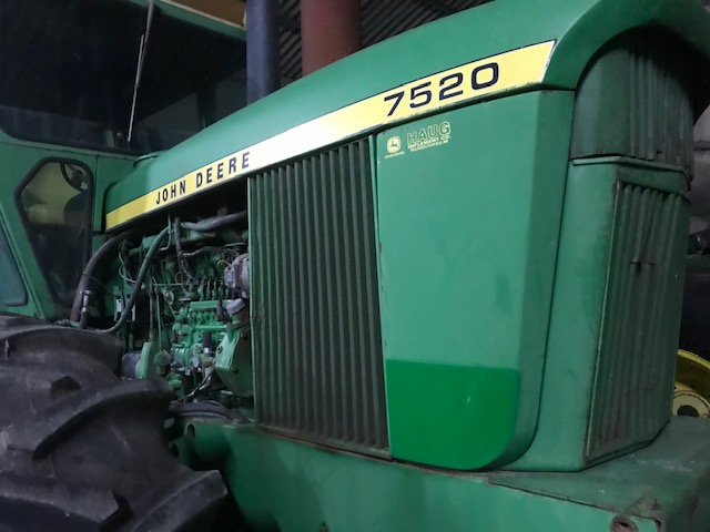

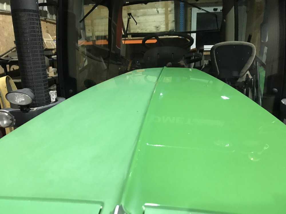

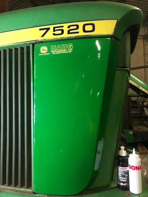

J'ai pas encore toutes les explications mais c'est une certitude, les JD américains des années 70/80/90 avaient des teintes et des peintures différentes que celles employées aujourd'hui. Ces laques américaines étaient d'un vert légèrement bleuté qui à la décoloration avaient tendances a tirer vers le bleu.
Ce n'est plus le cas aujourd'hui ou la marque a uniformisé la production au niveau peinture.
Voici quelques exemples :
Sur 8630 :
JD8630 PF4.jpg (62.41 Kio) Vu 8150 fois
JD8630 PF5.jpg (88.33 Kio) Vu 8150 fois
Sur 7520 :
7520 pf2.jpg (80.54 Kio) Vu 8150 fois
Il y a également des différences de peinture au fil du temps selon des éléments en acier ou en fibre (la décoloration est différente selon le support)

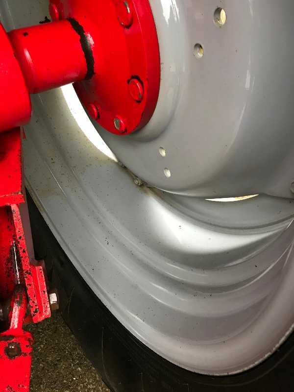

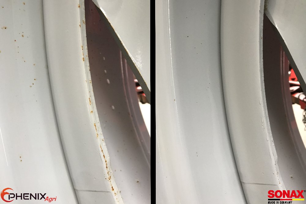

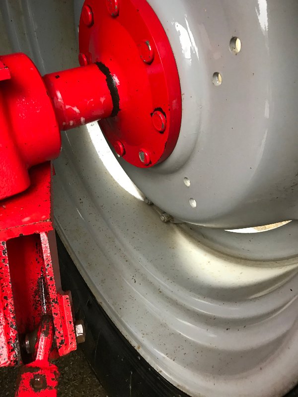

Au lavage (réalisé a la main et basse pression), c'est le moment de retirer l'oxydation de surface dans les jantes et ainsi stopper la propagation :
(en cours)
#877
mtx pf.jpg (91.8 Kio) Vu 8145 fois
Les jantes présentent mieux et recevront par la suite une laque anti-rouille pour une protection durable.
On retourne au chaud (et au sec :D ) !

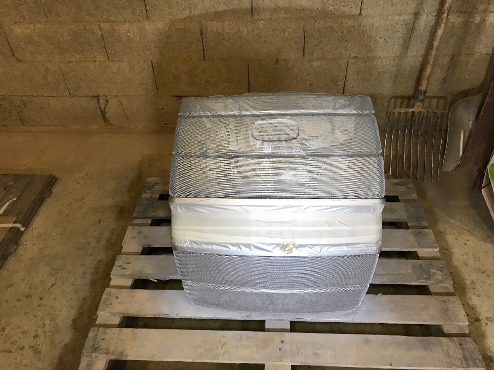

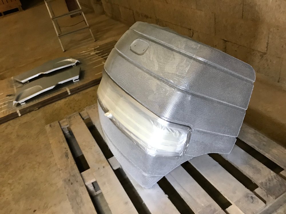

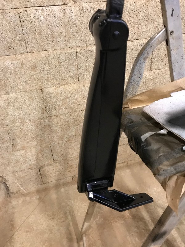

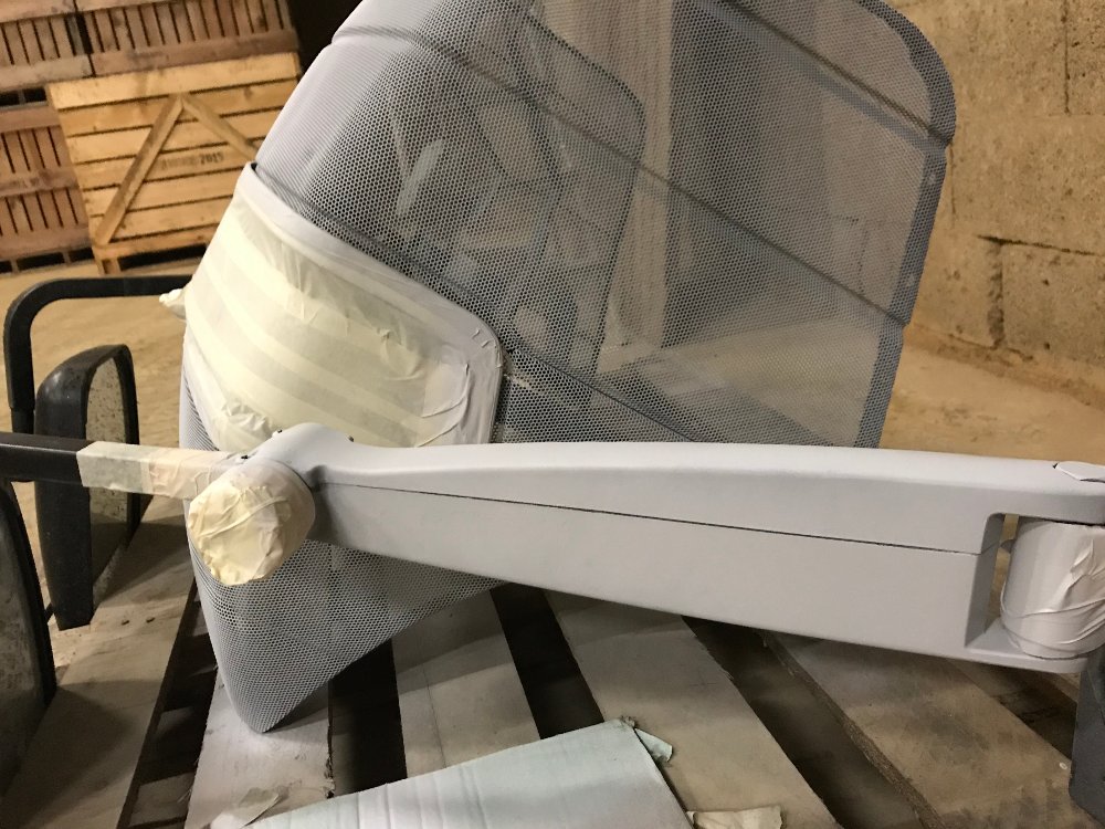

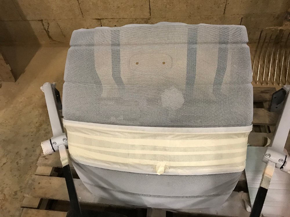

Aidé par son propriétaire, nous avons démonté les rétroviseurs et la calandre pour décapage par aérogommage puis mise en apprêt.

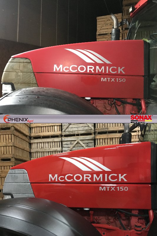

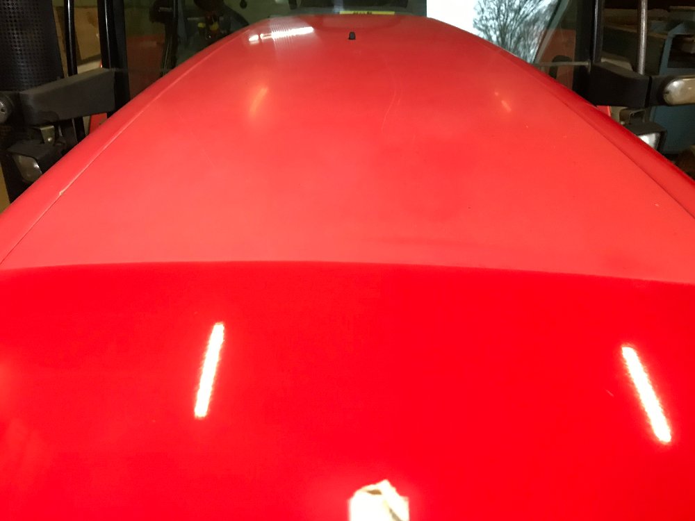

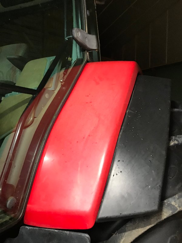

Le temps que ca sèche avant mise en peinture, on attaque le polissage (avec un léger dégoudronnage avant) :
A suivre encore un peu ...
Kenavo !

Effectivement le 7520 a clairement une nuance bleutée qui n'apparait pas sur le 8630 qui est plus "un vert à tendance jaune".
Pour le McCormick; incroyable comment cela lui fait du bien ! C'est ce qu'appelle du "rouge pétant"; maintenant on dirait du neuf! Bons produits et compétence donne un résultat incroyable!

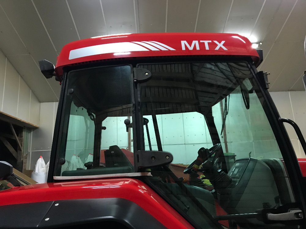

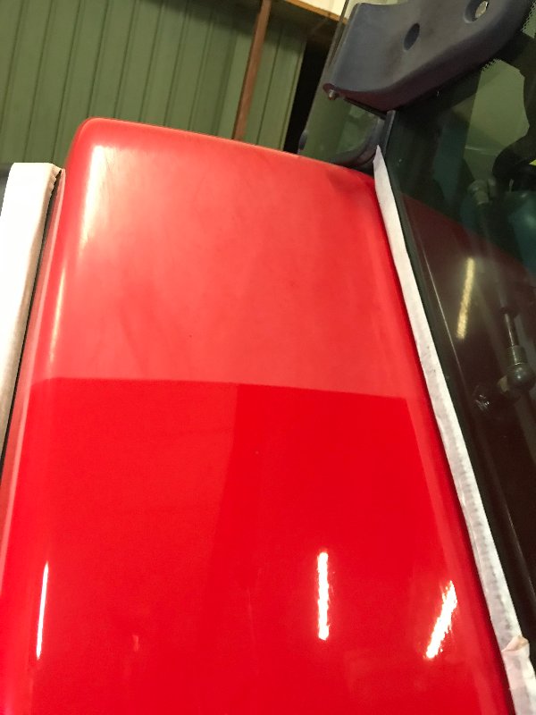

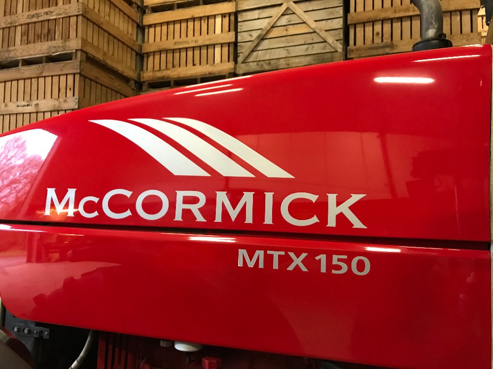

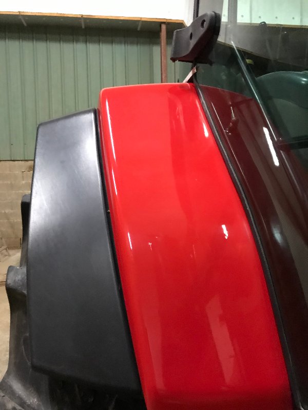

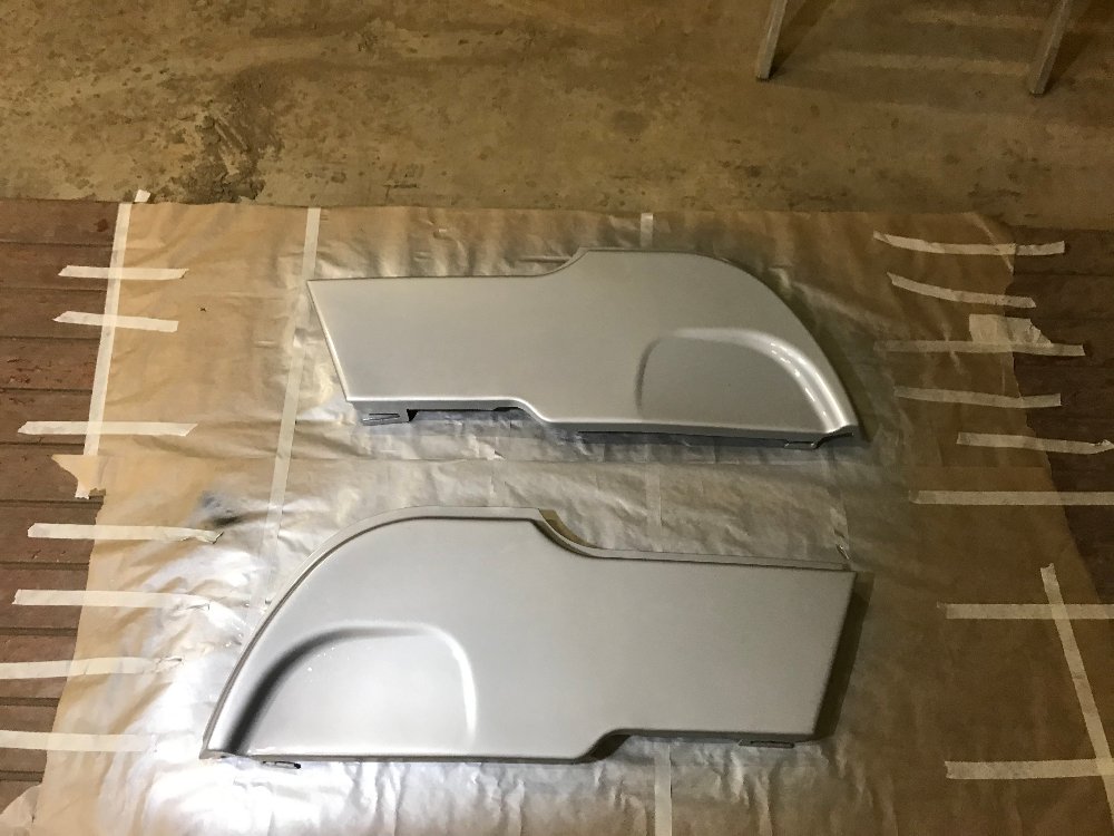

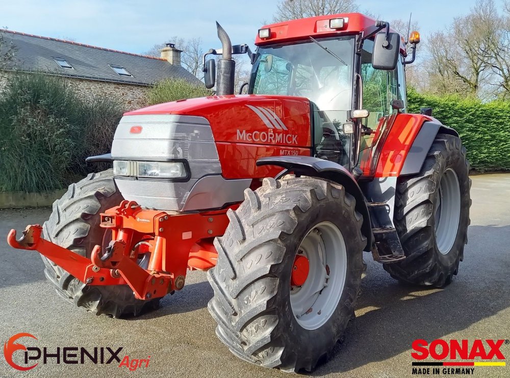

... et donc pour en terminer :
Mise en peinture des pièces apprêtées :
Suite du polissage ... avec des résultats bien sympa !

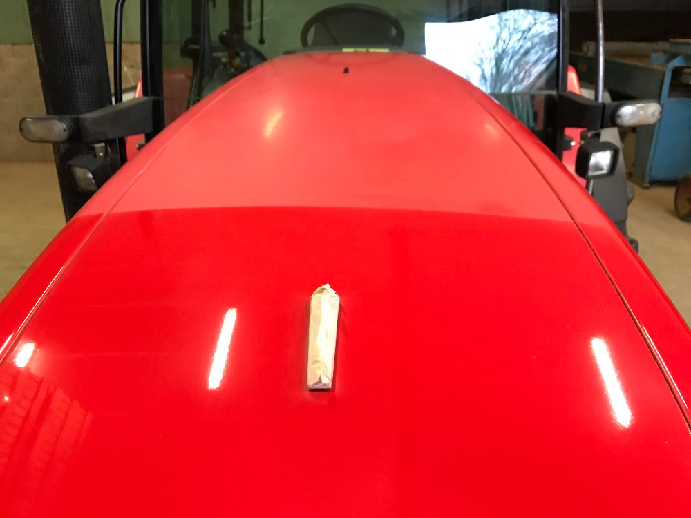

Idem pour le toit :
Puis rénovation des plastiques, pose d'une cire de protection (effet hydrophobe), application laque anti-rouille permanente et remontage calandre et rétroviseurs.

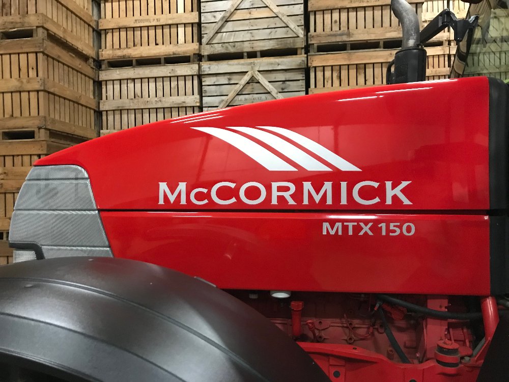

Et le finish sous le soleil <cool>
