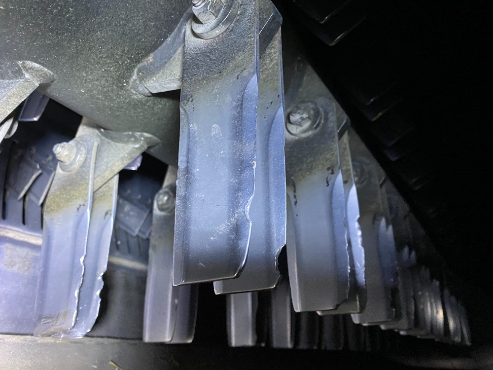

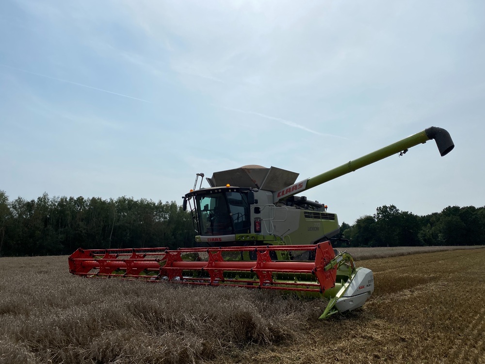

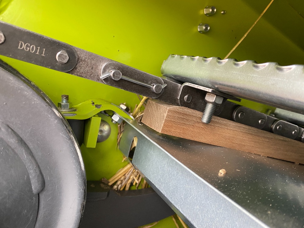

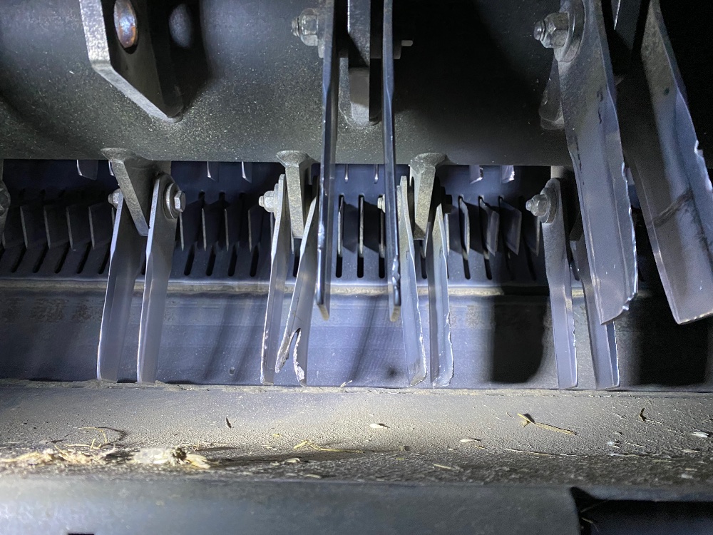

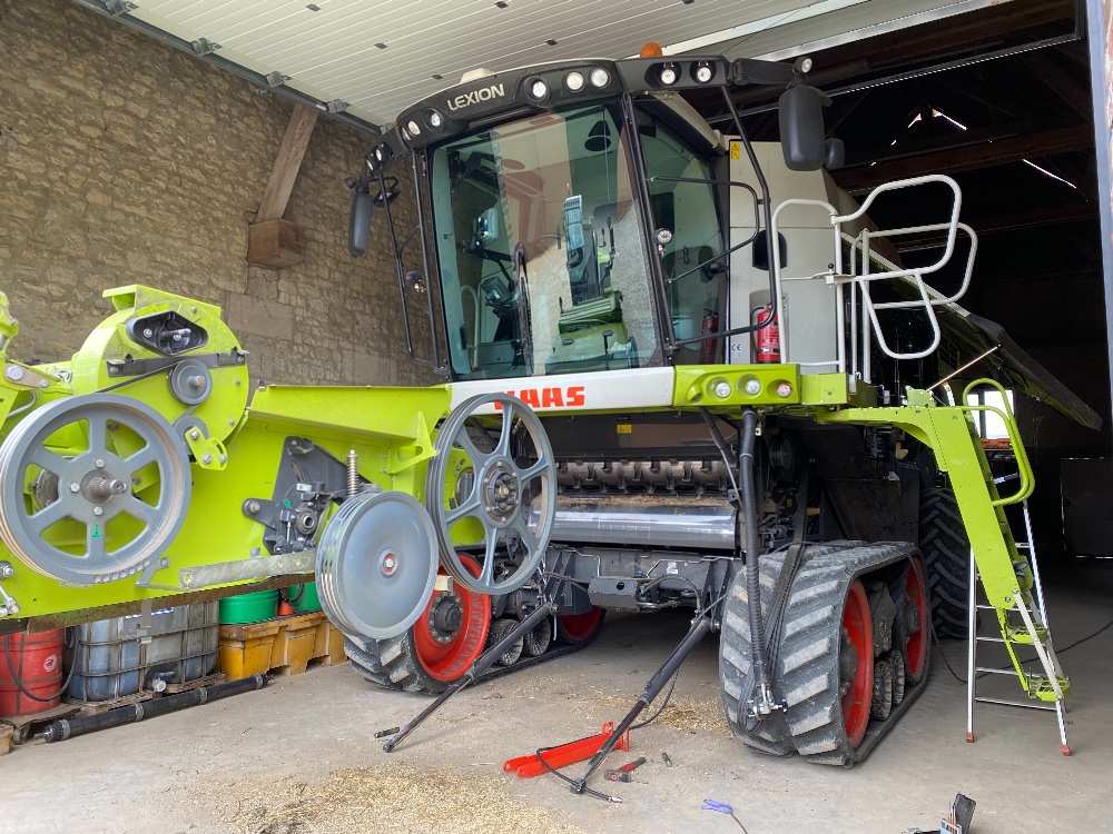

La moisson peine à se terminer… dimanche attente de 1h30 à cause de coopératives fermées… et à 22h une pierre est montée dans la machine et à fait un peu de dégât… il reste 70ha à couper, j’espère que demain ou jeudi on pourra tourner si la météo ne nous embête pas encore…

pas cool pour finir ta moisson Maixent (whaou) .Pas trop de dégâts à l intérieur ?

Non ça va, juste 2 barrettes de convoyeur, 40 couteaux de broyeur et 20 contre couteaux et 4 doigts dans la vis sans fin de la coupe… batteur et rotor n’ont rien eu, en fait il n’y a que des étagements qui sont passés, la grosse pierre je l’ai ressorti par le convoyeur. Par contre j’ai perdu du temps à trouver pourquoi ca claquait dans le convoyeur, un des tampons qui limitent la hauteur du premier rouleau était arraché et de l’extérieur il est difficile à voir…
