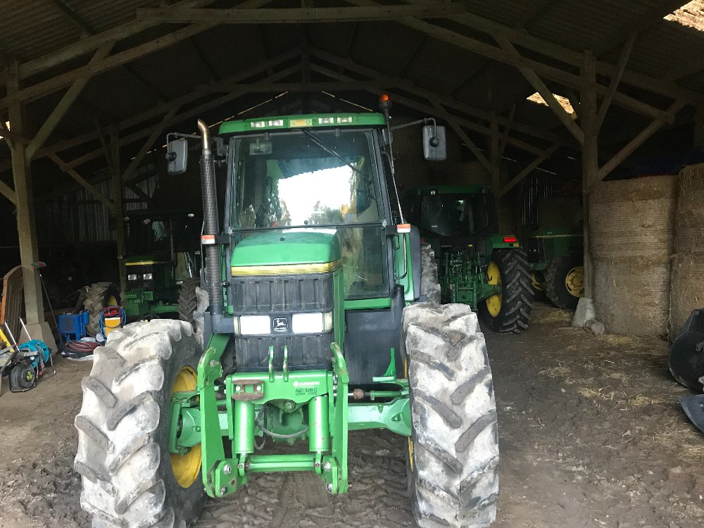

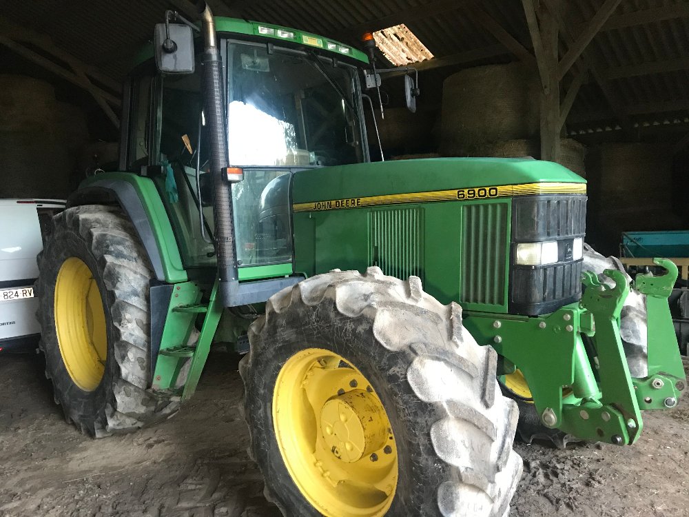

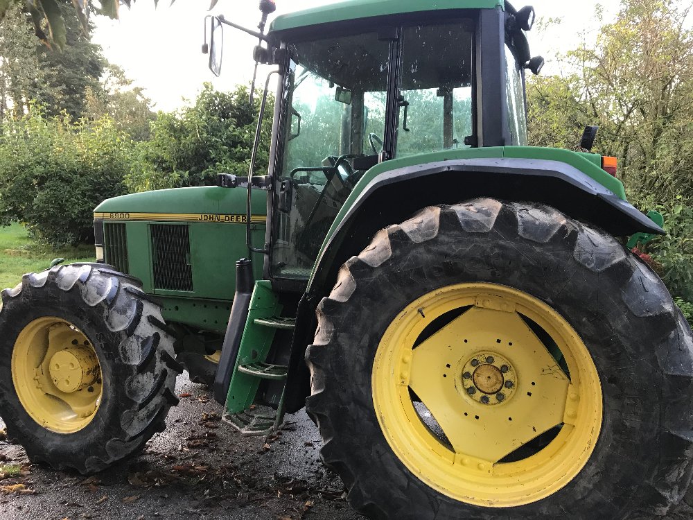

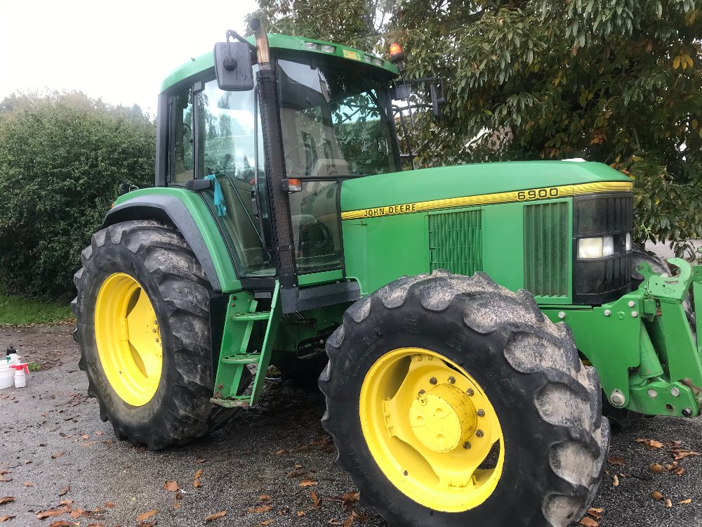

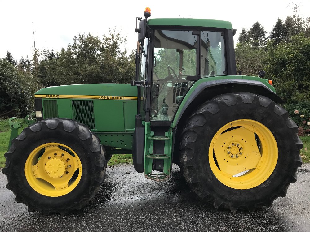

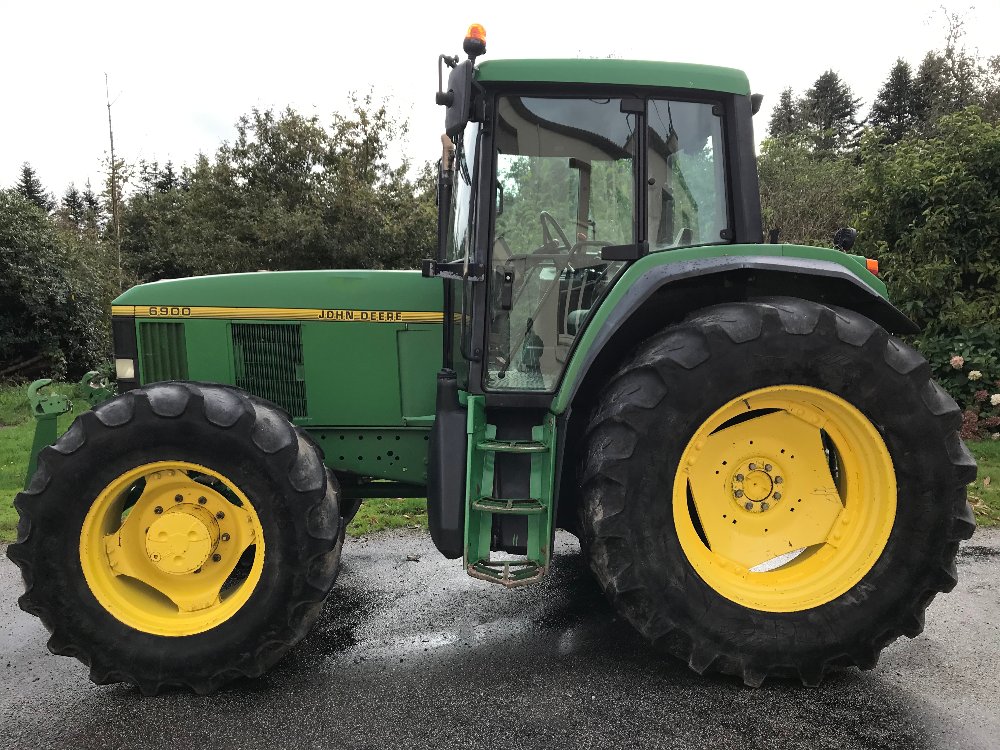

Ce patient est donc un John Deere 6900 de 97 et 8500 heures. Ex tracteur Alsacien de céréalier très bien entretenu auparavant ce qui en fait une super base <ok>

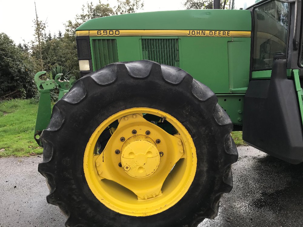

C'est donc parti pour l'état des lieux post-rénovation :
Très propre pour son age et ses heures, simplement les signes du temps.

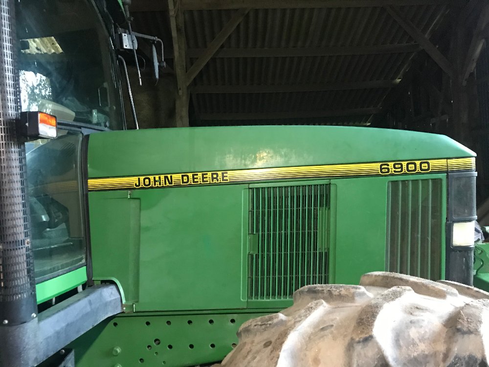

En extérieur (parfois en centre Bretagne il fait beau...mais pas ce coup ci :D ) :

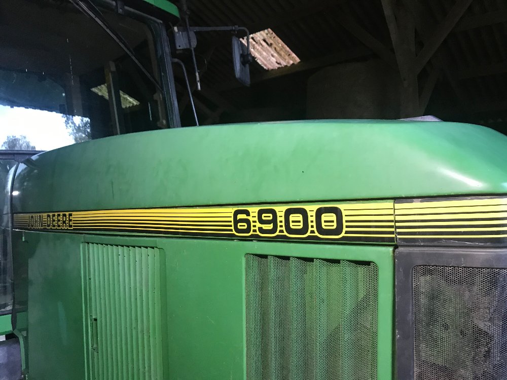

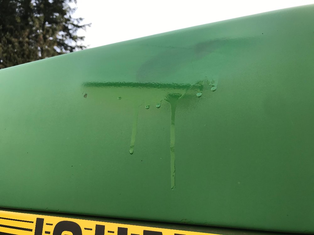

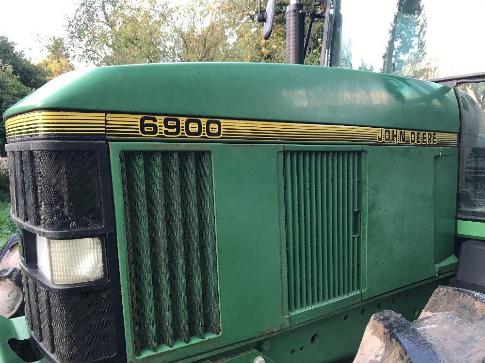

Nous avons donc une belle décoloration de l'ensemble carrosserie, des plastiques corrects mais qui méritent mieux, des supports de clignotants comme d'habitude et surtout une très vilaine retouche avec grosse coulure sur le capot qui a été faite lors du transport...mon client était ravi...
(coulure visible au dessus du JOHN DEERE)
a suivre

Bon, c'est dimanche, alors aucunes excuses pour avancer sur le sujet.

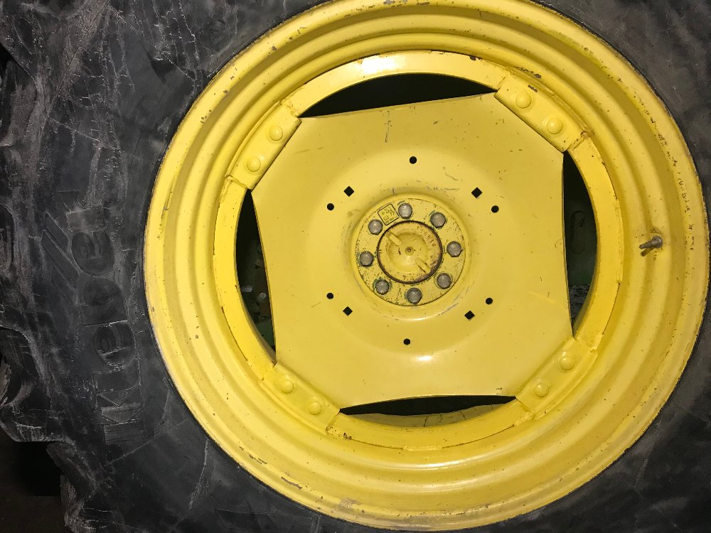

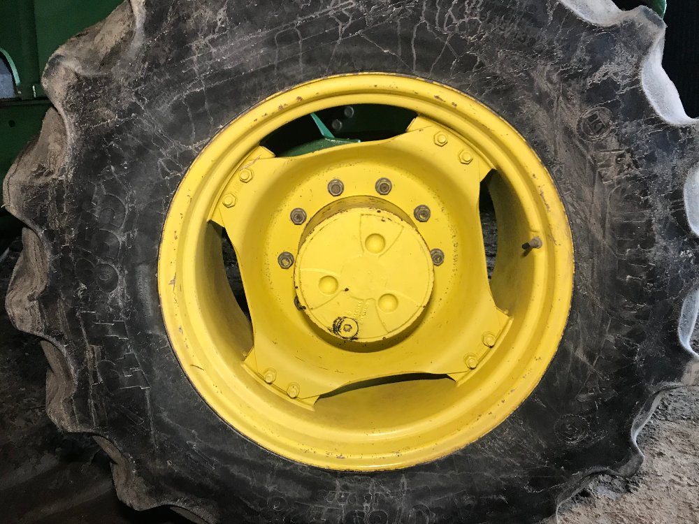

Et c'est parti pour lavage et désoxydation de surface (jantes principalement)
Les jantes retrouvent définitivement un jaune plus vif et les petits points d'oxydations superficiels ont majoritairement disparus.

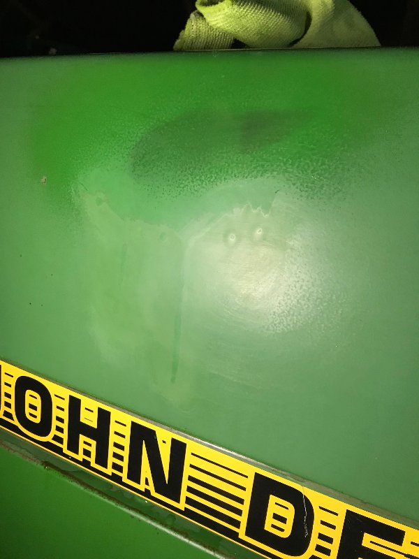

Par contre la mauvaise surprise c'est bien celle-là :
On y observe une tâche brunâtre qui n'est autre qu'une brûlure de la peinture à cause d'une sangle qui a eut le temps d'un trajet Alsace-Bretagne et surtout...mise à l'arrache par un transporteur peu consciencieux... (furax)
Et pour rajouter de la connerie à la connerie, ce dernier s'est saisie d'une bombe JD pour faire une superbe retouche ... (nausee)
Ca n'a l'air de rien mais ce genre de petites conneries n'est pas évident à soigner...

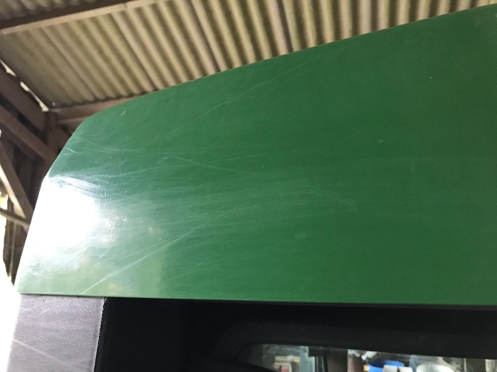

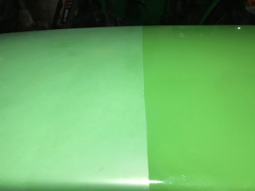

Ponçage à l'eau pour supprimer les surépaisseurs des coulures de retouches :

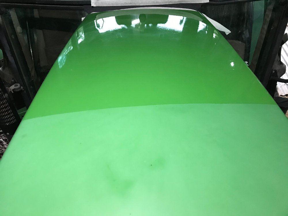

Et on attaque le polissage :
50/50 capot :
Le voile ternie en surface se retire très bien !

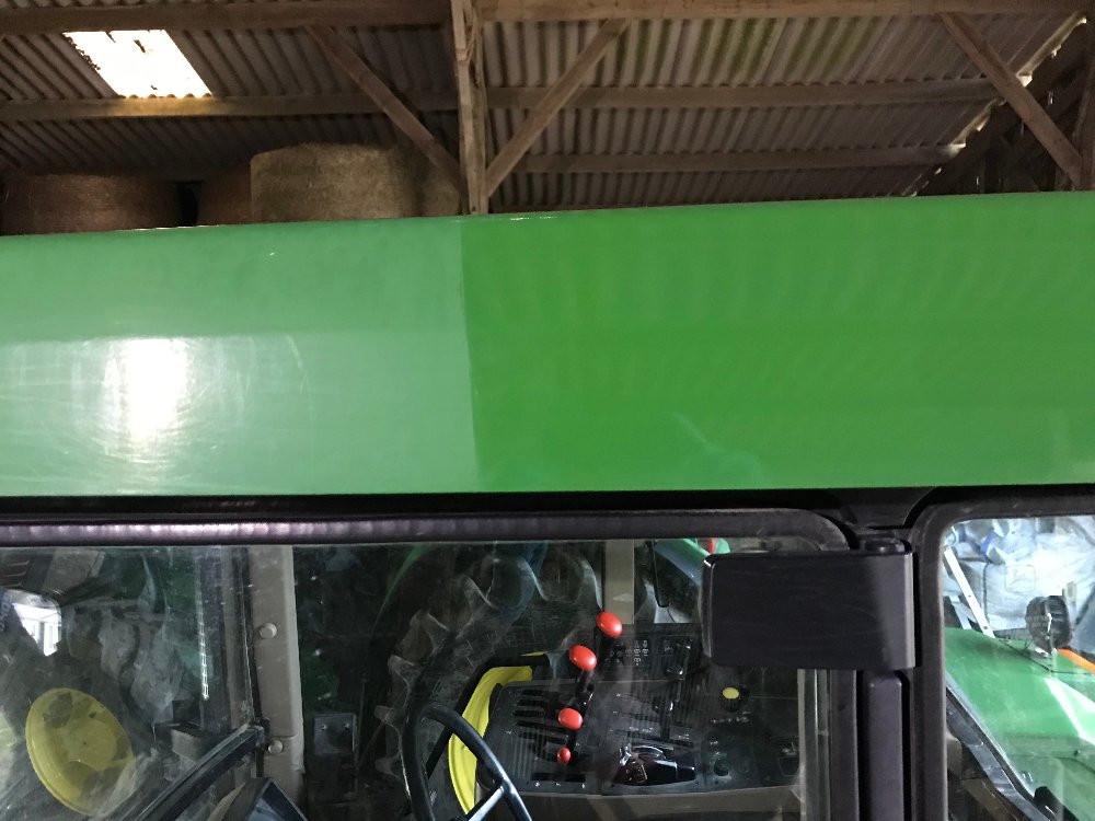

50/50 cabine :

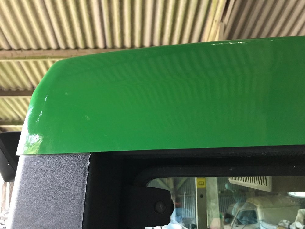

AV/AP toit de cabine :
A suivre encore un peu pour celui-ci
