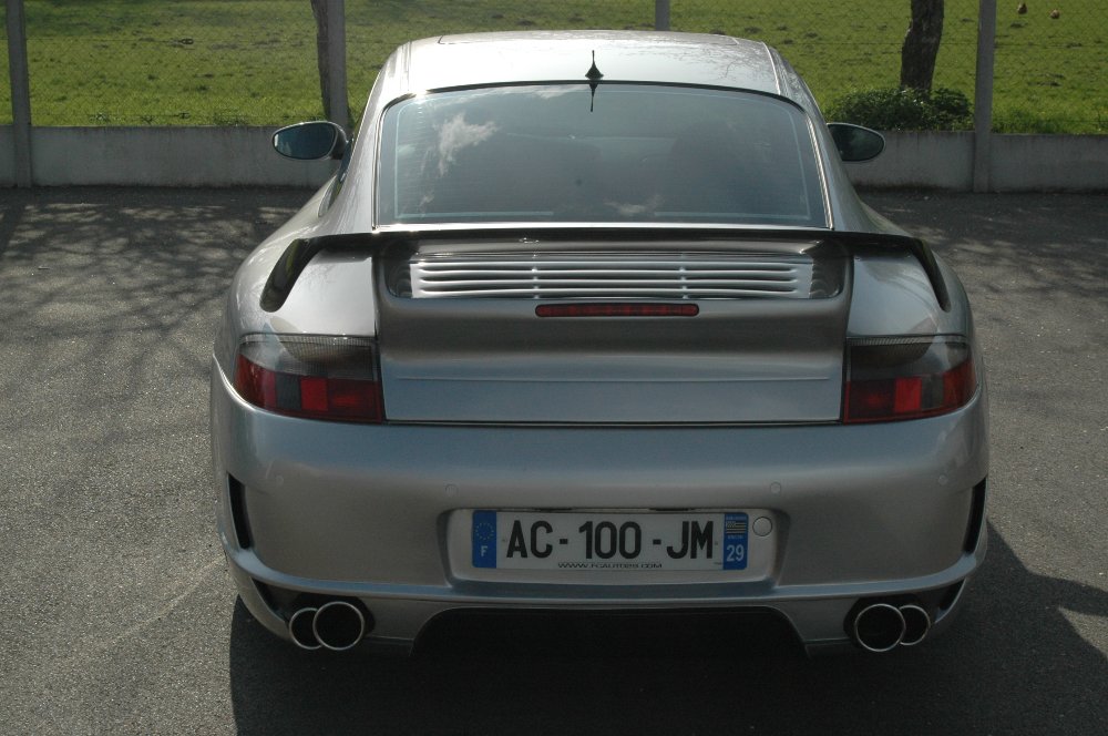

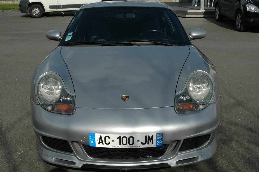

L’inspection de cette 996 étant faite, voici le programme extérieur :
1) Un bon pré-lavage pour décoller au max le film routier et décoller le "plus gros" afin d'éviter les rayures lors du lavage à la main.

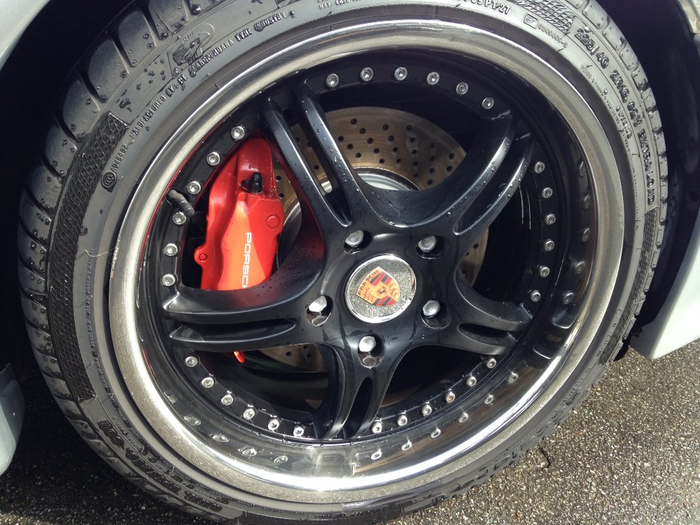

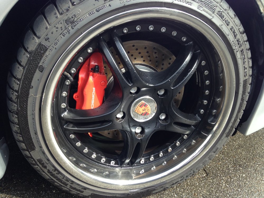

2) un bon dégraissage et dissoudre les contaminants ferreux (dépôts des plaquettes de frein) sur les jantes et nettoyer les arches de roues.
3) Un lavage à la main (avec la technique des deux sceaux pour éliminer le potentiel risque de rayures)
4) Séchage
5) Décontamination du vernis à la clay
6) Rinçage
7) Séchage à nouveau
8) Traitement des optiques à la rotative
9) Application d'une cire haute protection
10) Essuyage, finitions et photos
Et le programme intérieur :

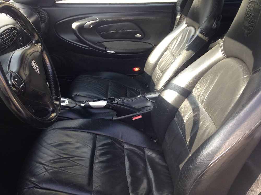

1) Aspiration complète intérieur
2) Nettoyage des tissus en profondeur au "Tornador"
3) Traitement et protection des plastiques et du cuir (et oui c'est pas un bon vieux Grammer ce coup-ci :D )
4) Nettoyage vitres et miroirs "zéro traces"
Matériel : Eau basse pression, nettoyeur hp, canon a mousse, pulvé haute pression, compresseur 150l, pistolet Tornador, sceaux, brosses, et les produits qui vont bien.
Et avec un programme comme celui-la, la journée est remplie et en plus le sport de la semaine est fait ! <ok>

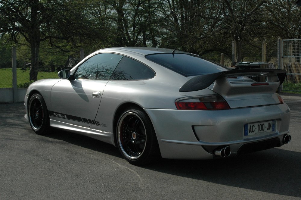

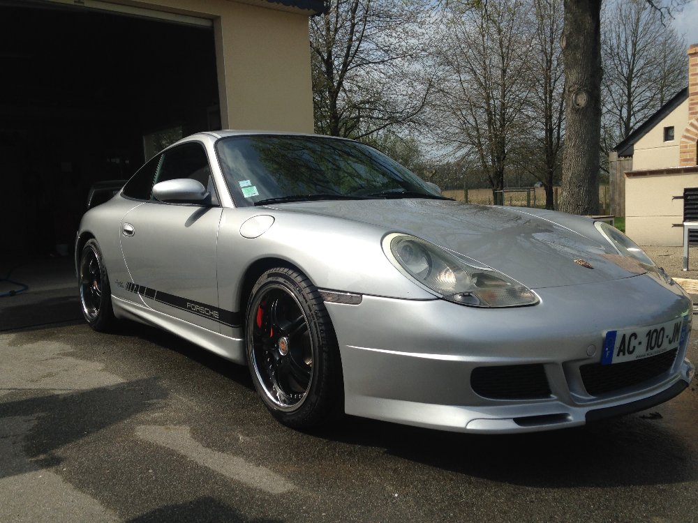

La voici donc après pré-lavage et lavage :

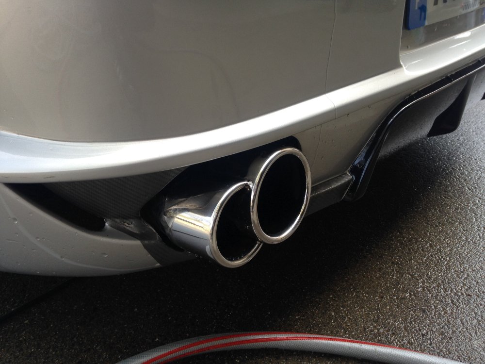

Le traitement des canules d'échappement :

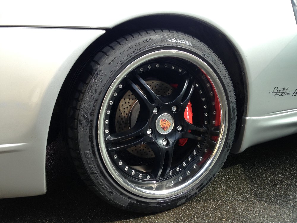

Les jantes bien décrassées :

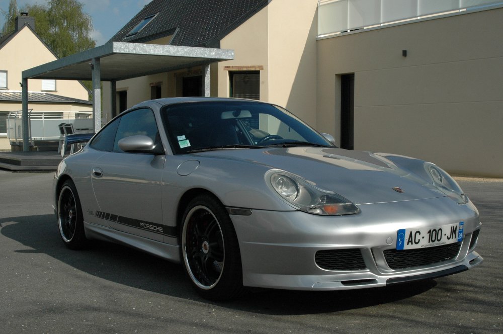

Ensuite j'ai accéléré le rythme donc voici le résultat après donc toutes les étapes précédemment citées :
Les optiques rénovées et la cire lui apporte déjà une meilleure présentation.
#84
...suite...
Ce fut un plaisir de travailler sur cette 911 type 996 Carrera 4 et quelle sonorité avec ligne inox et admission dynamique, le Flat 3,4l ronronnait vraiment bien.

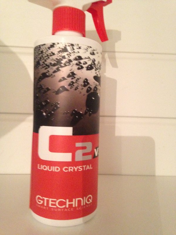

Alors pour ce qui est du New Holland T7, je lui ai appliqué ceci :
C'est un produit très facile d'application qui donne un rendu sympa mais soyons clair, la tenue dans le temps de l'effet hydrophobe et déperlant dure entre 3 et 5 mois pas plus.
Il est intéressant pour la finition car simple d'usage et économique mais ne vaut clairement pas une vraie protection céramique beaucoup plus concentrée en SIO2 (Silice pour préciser à tous) et dont la tenue est largement plus durable.
Selon les traitements céramiques, on peut obtenir une protection allant de 1 à 7 ans selon le produit.
Pour rien de cacher, je suis actuellement en phase de tests sur des morceaux de carrosseries de tracteurs afin de proposer une vraie solution pour empêcher l'adhérence, conserver le brillant, résister au UV, aux rayures mais surtout : faciliter grandement le lavage ! Pour l'instant les résultats semblent très prometteurs et ma voiture perso est traitée à la céramique (gamme pro) et c'est un vrai régal ! 1€ en station de lavage pour la laver (une berline compact 5p) avec uniquement de l'eau ! même les insectes sur le capot et la calandre n'adhèrent plus. Le gros intérêt pour un tracteur c'est pas tant la brillance mais surtout le gain de temps au lavage et le fait qu'il reste propre plus longtemps.
